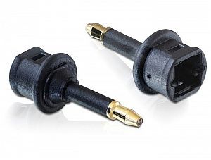

Optisch. Bei der von mir geposteten weiß ich halt nicht, ob da ein Adapter 3.5>optical dabei ist (so wie bei der Aureon Dual USB)
Hier steht "3,5 mm Mini-Toslink (SPDIF, optisch)"
Bräuchtest also noch nen Mini-Toslink-Adapter:

@xxMuahdibxx Hallo, ja, das hatten wir weiter oben schon geklärt. Scheint so zu sein wie bei der Aureon Dual USB (es leuchtet rot :D). Kann den Adapter von selbiger nutzen.
