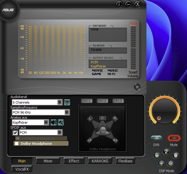

Ich würde es ja bei meiner alten Asus Xonar STX II stellvertretend testen, nutze aber kein SPDIF und habe auch keinen AVR um das verifizieren zu können.
Ich ging einfach davon aus, dass eine Mehrkanalkarte, dies auch über SPDIF ausgeben kann. Technisch spricht nichts dagegen, wenn das Quellmaterial stimmt und softwareseitig richtig konfiguriert wurde.
Also ich habe mal in das Treibermenü meiner Asus reingeschaut und mich hindert erst mal nichts daran, 6 Kanäle auszuwählen:
Das muss nichts heißen, aber es wird erst mal nicht verhindert, dies auszuwählen.
EDIT:
Wird mir unter Windows angezeigt, die Vermutung im Eingangspost scheint zu stimmen.

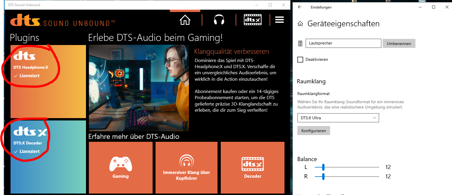

https://irzyxa.blogspot.com/p/downloads.html
https://www.computerbase.de/forum/threads/5-1-aus-jeder-box-das-gleiche.2100361/page-3#post-28900167
Das ist die Lösung, das Tool sorgt jetzt dafür, dass DTS Signal auch wären der Videospiele an den AV geht.
Allerdings wird dadurch die Windows Soundkontrolle deaktiviert und ich kann meine Laut-leiser-tasten an meiner Tastatur nicht mehr verwenden, etwas ungeschickt gemacht.
Nachtrag, man kann in dem Tool, Tasten belegen unter dem Reiter Tastatur.

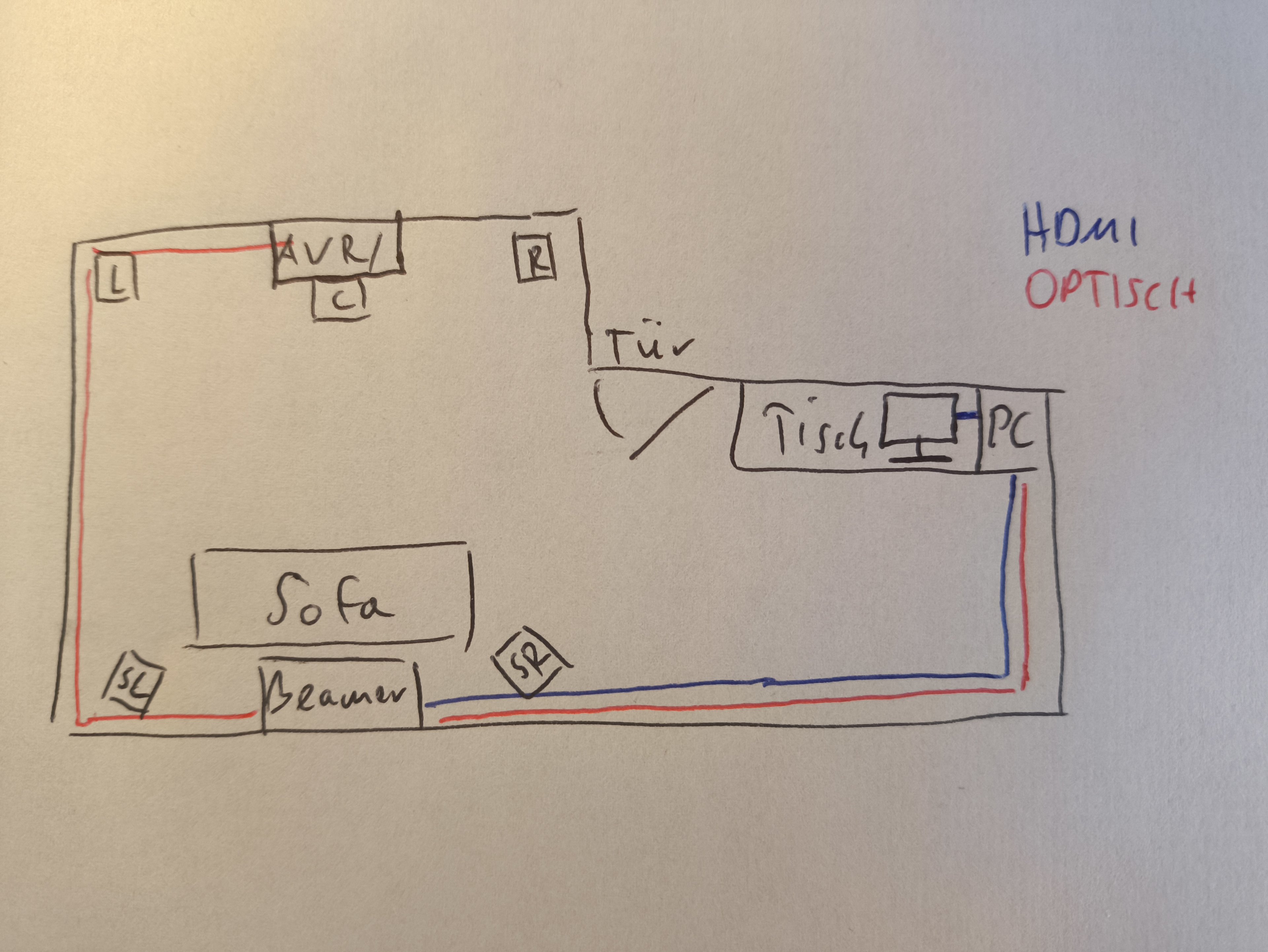

Hmm, HDMI hatte ich auch schon überlegt. Allerdings hat mein Kopf da einen Knoten bezüglich Multimonitor/Audio. Derzeit geht ein Display-Port Kabel zum Monitor, ein HDMI-Kabel direkt zum Beamer, ein Optisches Kabel von der Soundkarte zum AVR. Schalte ich jedoch den Monitor per Windows-P um wird aber ja auch der Sound umgeschaltet. Ich frage mich grad wie ich das am besten mache.
Ich brauche:
Bild auf Monitor / Beamer
Egal welcher ausgewählt ist, muss der Sound auch vom PC zum AVR.
Da ich eine Tür dazwischen habe und nicht unter der Fußleiste verlegen kann, sind die Distanzen so dämlich. Das HDMI Kabel wandert vom PC aus über etwa 12m zum Beamer. Zum AVR sind es auf dem gleichen Weg für das optische Kabel etwa 20m.
EDIT: Habe mal ne Skizze angehängt. Hochprofessionell versteht sich :D.
