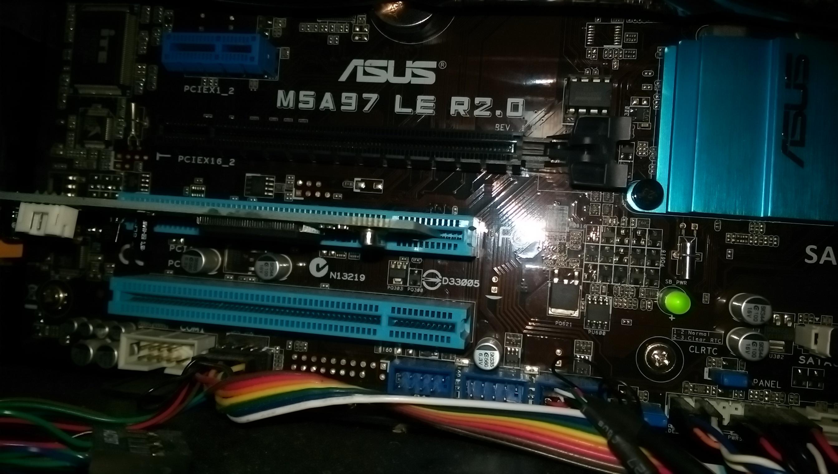

Hallo zusammen habe mir eine PCI Soundkarte von CSL gekauft.
Versand und alles war klasse problem ist:
Gehäuse auf, PCI Slot such, Soundkarte passt nicht.
Ich kann sie reinstecken aber hinten am Ende der karte sind Pins zu wenig????
Was da los ist das richtig???
Nunja dachte mir probiers einfacj mal:
PC start, Treiber CD rein und siehe da er findet die Karte nicht???
kleines Foto dabe:
Meinst du nicht PCIe und du willst eine x1 und einen x4/x8/x16 Slot Stecken?
Um welche Soundkarte geht es genau? Board aus der Sig?
ehm was für ne Karte denn genau? System wird das in der Signatur sein?
Was für eine Soundkarte hast du dir denn gekauft?
Modell-/ Verkaufsbezeichnung wäre gut.
Und nicht, dass du versuchst eine PCIe-Karte in einen PCI-Slot und/ oder umgekehrt zu stecken.
Das sollte schon rein mechanisch nicht funktionieren und einen stutzig werden lassen.
Eine CSL PCI CMI8738 6CH
Will die in den PCI Slot Stecken im PCIe passt die ja nicht weil die zwei geteilt sind die PINS PCI hat den kleinen Teil Hinten und PCIe glaube ich vorne
PCIe und PCI kann man nicht vertauschen
Funktioniert denn die Soundkarte?
Wenn ja, sollte das doch keinen interessieren, dass hinten noch ein paar Pins unbelegt sind...
is doch ne PCI-E Karte (zumindest laut Google), bitte in einen der zwei dunkelblauen kurzen Slots stecken auf deinem Board.

also anschluss ist schon richtig so - gibt mehrere pci karten bei denen die letzten pins wegrationalisiert wurden.
aber seltsam dass die soundkarte nicht erkannt wird...

Stimmt. Deine OnBoard Karte ist keine 5.1, sondern eine 7.1...
Und die gekaufte ist eine PCI Karte. Wenn Du Glück hast, ist durch den Einbau der PCIe Karte nichts auf dem Board kaputt gegangen.
Du brauchst für 5.1 keine extra Soundkarte. Das kann auch die Realtek vom Board.
Ergänzung:
Oder ist es die hier?
http://www.amazon.de/CSL-Digital-So...RR0E/ref=sr_1_1?ie=UTF8&qid=1426011067&sr=8-1
Dann ist es doch eine PCI. Und es gibt Karten, die nicht bis zum Ende hin reichen. Falsch einbauen kann man sie ja nicht, da die Kerbe die Position vorgibt.
