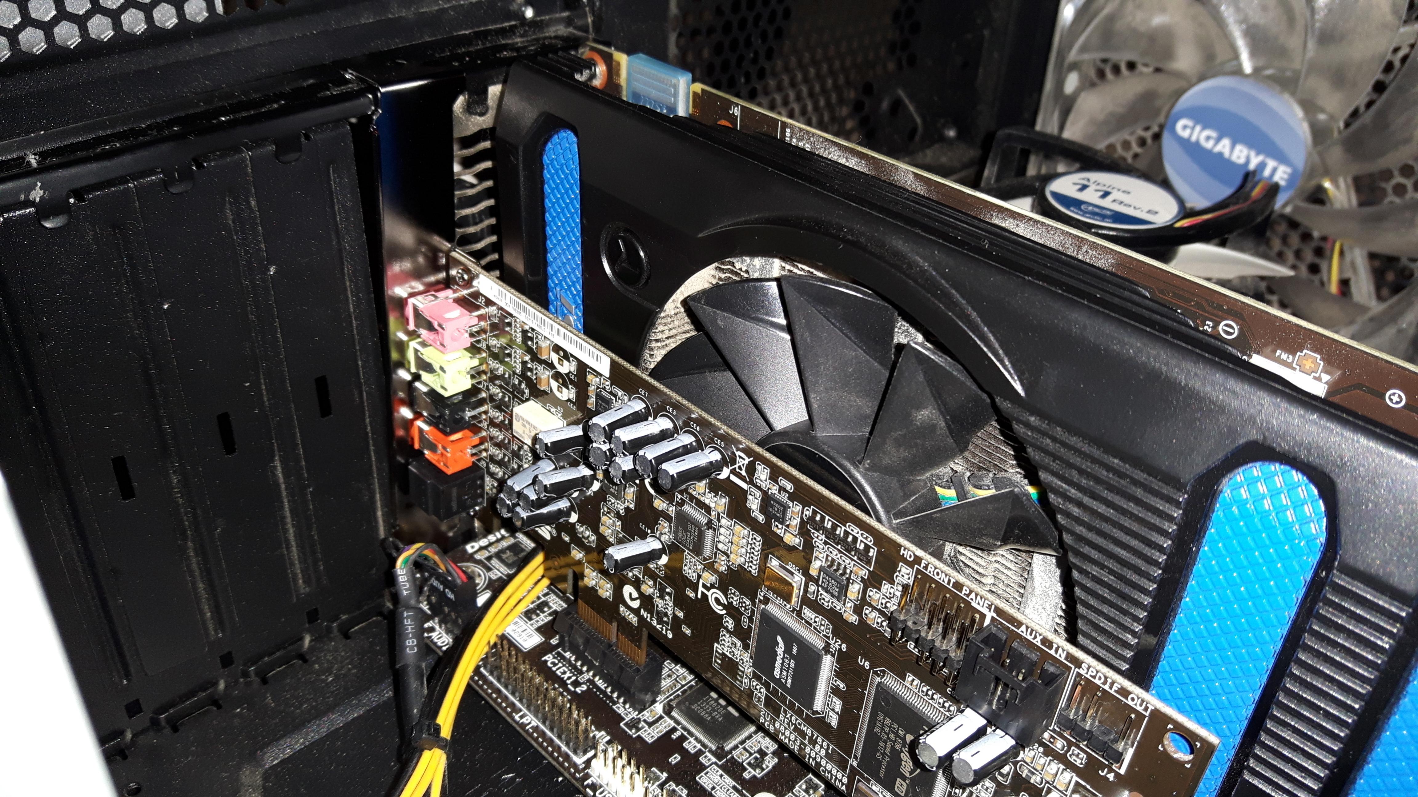

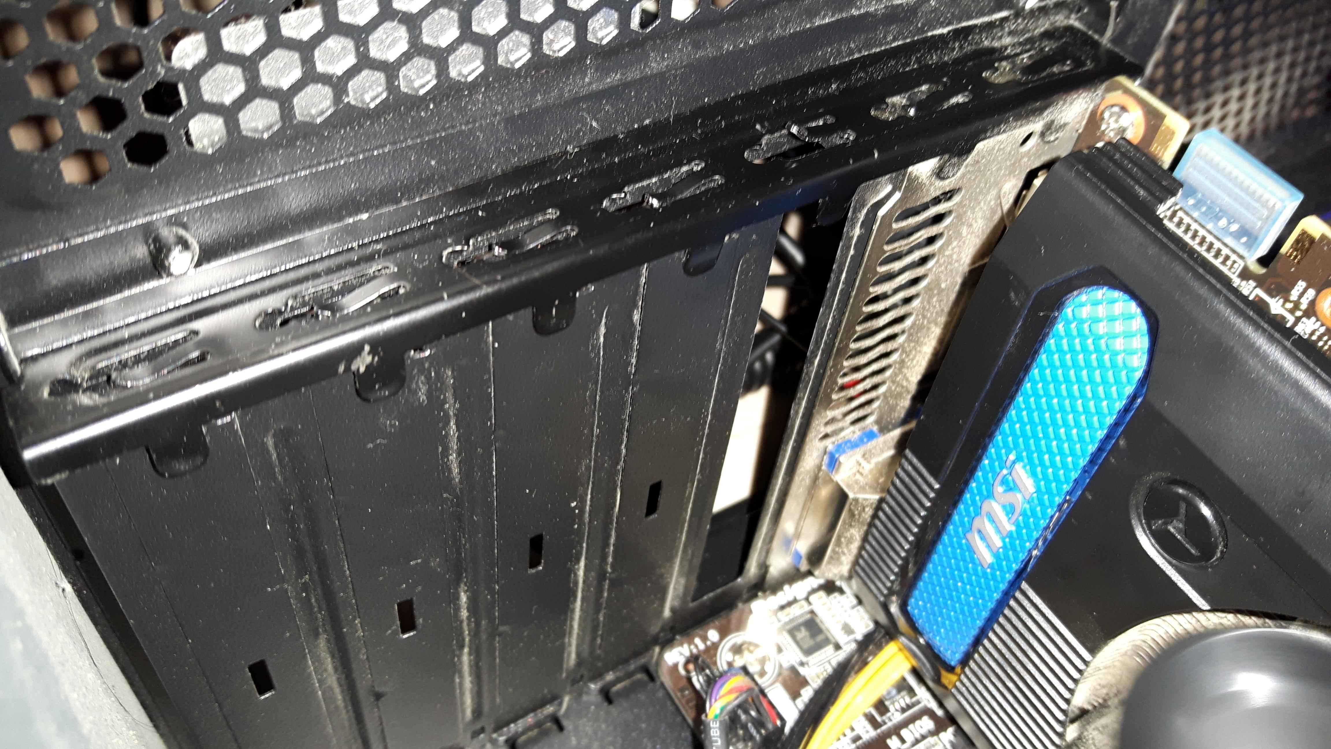

Du musst diese ca. 1,5cm breite schwarze Slotblende entfernen, dann passt auch die Soundkarte da rein und kann befestigt werden.
Evtl. mal ein Foto ohne die eingesetzte Soundkarte machen und die Schärfe auf die Slotblende(n) und deren Befestigung legen.

Laut 'Handbuch' --> http://download.gigabyte.eu/FileList/Manual/chassis_manual_sumo-alfa_en.pdfhat das Gehäuse eine werkzeuglose Slotblendenbefestigung. D.h. du musst die schmale schwarze Slotblende entfernen und dann lässt sich die Soundkarte auch in den PCI-Slot auf dem Boardstecken und an der Slotblende (mit einer Schraube) befestigen.

Die Fixierung der Karten wird da durch ne Sammelschiene realisiert, die da draufdrückt, wo normalerweise die Steckkarten mit dem Gehäuse verschraubt werden.
Vor dem Einbau der Karte muss also diese Schiene abmontiert werden, damit man die Karte reinbekommt.
Danach kommt die Schiene zur Fixierung wieder dran. Auf der Rückseite des Gehäuses müssten die Schrauben dazu sein.
