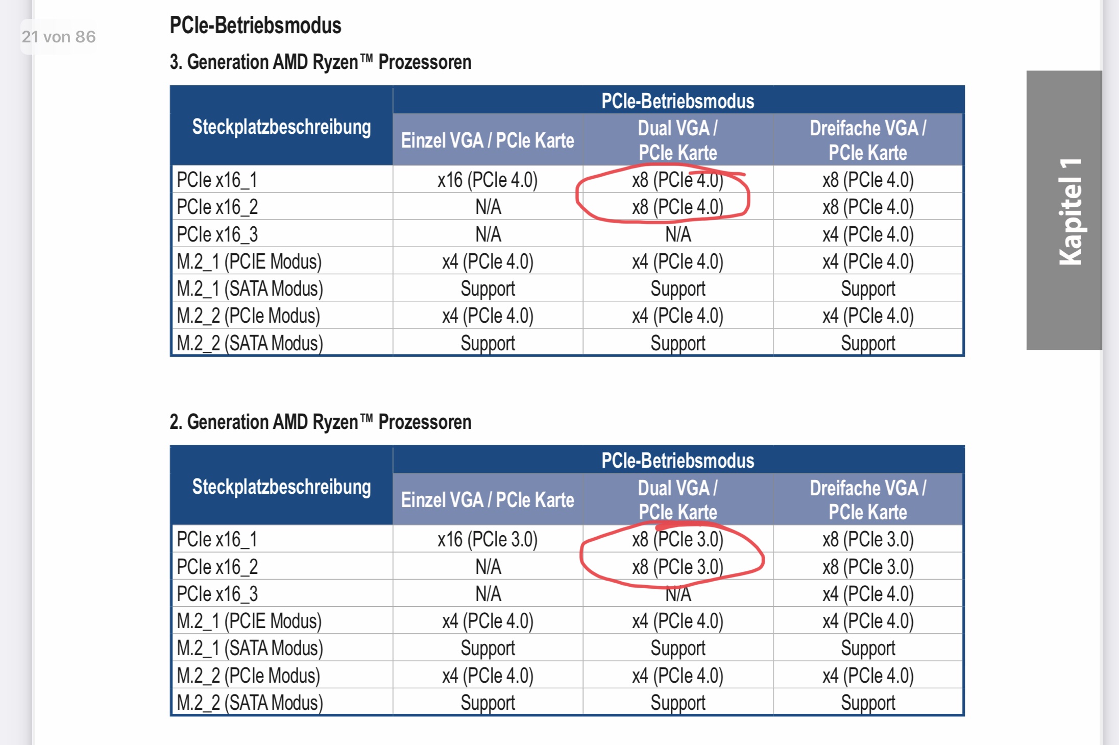

Sieht so aus als ob sich beide 16x Slots die 16 Lanes teilen.

Handbuch sacht:
Vielen dank für die schnellen Antworten, dann weiß ich jetzt bescheid.

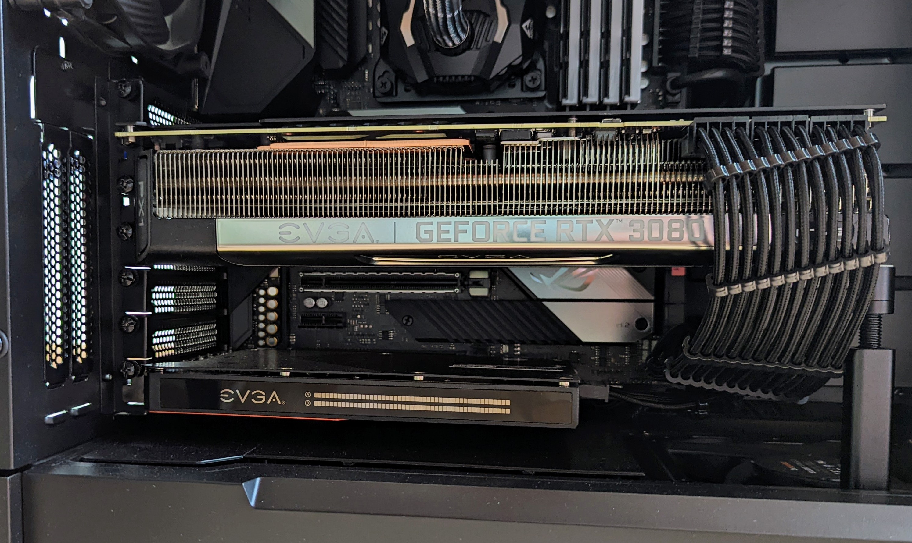

Wie viel Platz hast du denn dazwischen frei?
Ich habe z.B. auch eine interne Soundkarte unter der Grafikkarte verbaut (hänge ein Bild an) und kann da absolut keine Probleme feststellen. Weder wird die Soundkarte zu heiß oder gibt irgendwelche Störgeräusche von sich.
Probier es einfach Mal aus ;-)

Was spricht den dagegen die GPU in den obersten Slot zu stecken (wo sie auch hin müsste um voll mit x16 an die CPU angebunden zu werden)?
