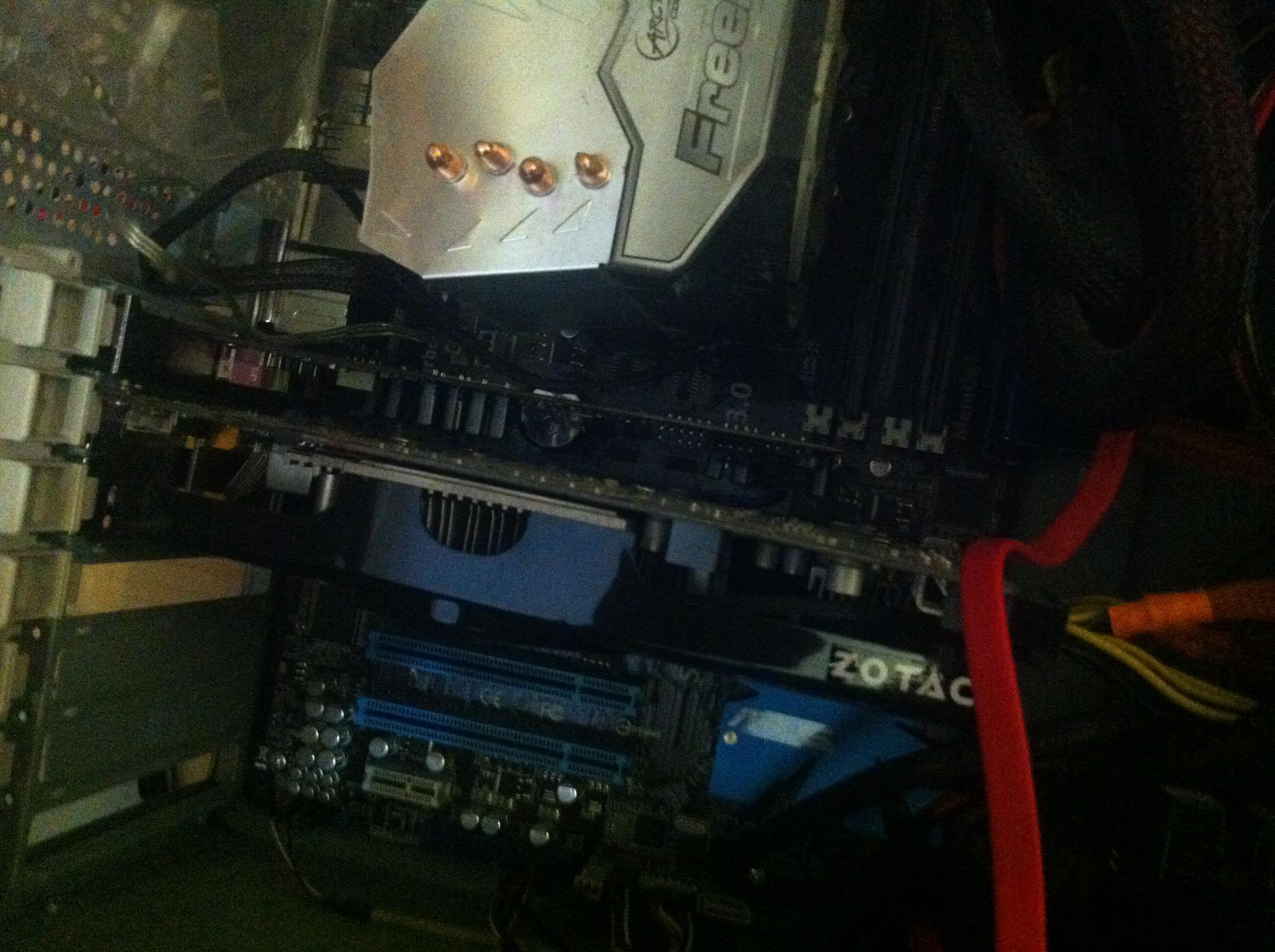

Ich würde die gerne in den unteren stecken, weil die halt jetzt direkt über der Grafikkarte und unterm Prozessor hängt und da die Luft langsam eng wird. Ist das ein Problem oder ist das egal? (siehe Foto im Anhang) IMG_1173[1].jpg
Hab mal mir die Temperatur der Grafikkarte angesehen. Im Desktop pendelt die zwischen 40 und 50 Grad, beim Spielen zwischen 70 und 90 Grad. Ist eine Zotac GTX 460 AMP, also leich übertaktet. Ist das kritisch?
Hab allerding keine Ahnung wie die Temperaturwerte ohne die Soundkarte drin aussehen, kann das ja mal testen ob sich da was ändert.
Und nochwas, die Soundkarte lässt sich irgendwie nur "schief" einbauen, d.h. wenn ich die Karte reinstecke ist diese Metallblende hinten wo die Anschlüsse dran sind schief und lässt sich deswegen in meinem Gehäuse auch nicht richtig festmachen. (Sieht man auf dem Bild, n bisschen. dieses Schiebeteil müsste eigentlich ganz runter gehen). So fühlt sich das ganze recht wacklig an, hält aber ;). Dramatisch?
