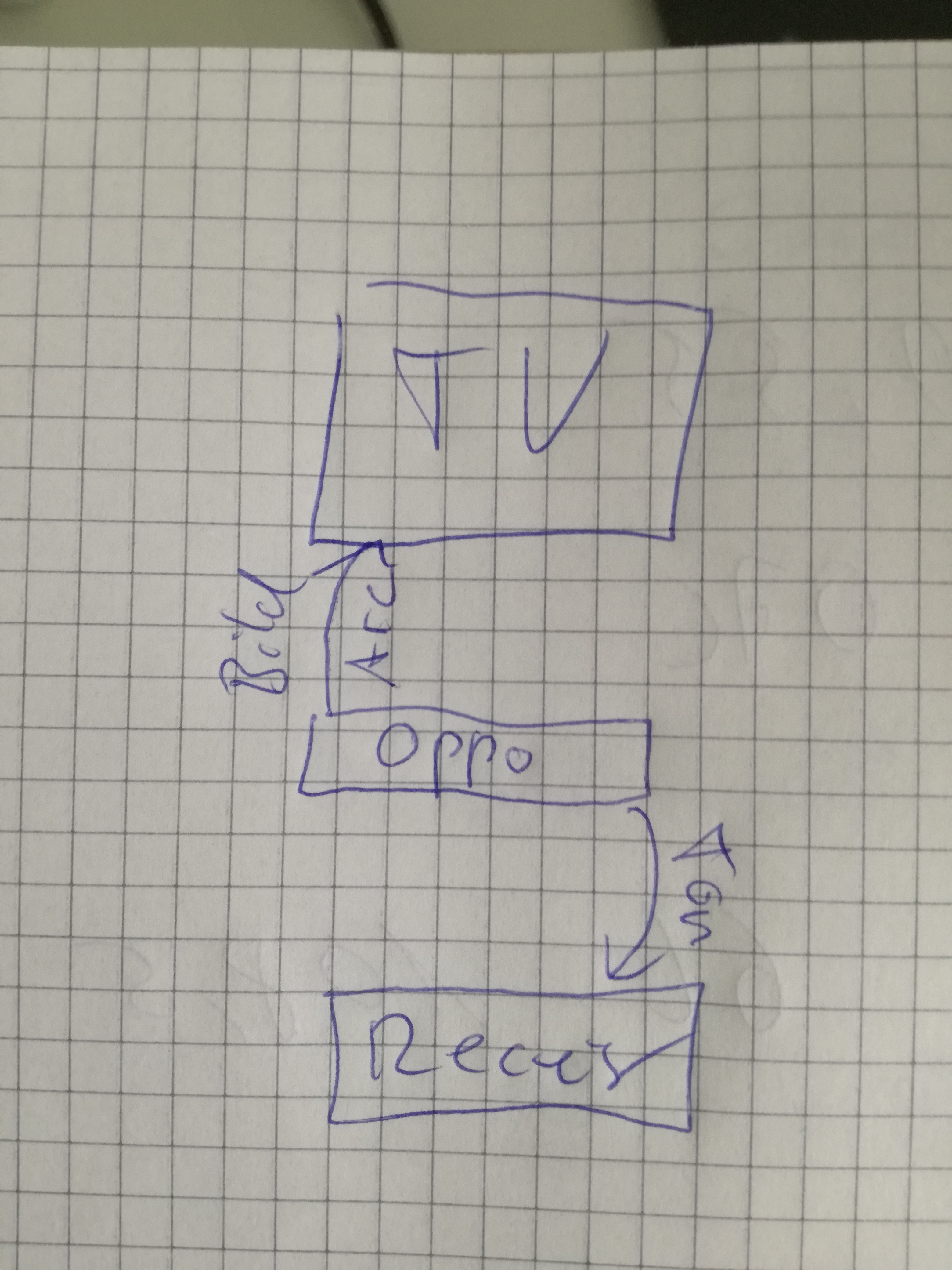

Hier das Bild.
Der Tv ist nur an einem Hdmi Arc fähig, da steckt der Oppop 203 drin.
Das Problem an der Sache ist das der Tv an der wand hängt und ziemlich groß ist, einfach umstecken funzt da nicht. BIld und Ton jeweils mit Hdmi.
Ich kann mit dem Oppo das Bild nicht über den Receiver übertragen da er kein Hdr unterstützt.
Desweiteren kann der Tv nur an 2 Eingängen 4k, da ist einmal der Oppo drin und der Pc

Das Bild sagt mir leider nicht viel.n4rti schrieb:Hier das Bild.
Da fehlen PC, die genutzten HDMI-Ports an TV und AV-Vorstufe sowie ggf. noch weitere Verbindungen.
Das ist Deine Sache, wenn Du nichts umstecken möchtest oder kannst.n4rti schrieb:Das Problem an der Sache ist das der Tv an der wand hängt und ziemlich groß ist, einfach umstecken funzt da nicht. BIld und Ton jeweils mit Hdmi
Dann wäre an der Stelle allerdings meine Unterstützung beendet.
Es sei denn, Du hast andere sinnvolle Ansätze.
Aber zu sagen, es geht nicht - hast es aber noch gar nicht wirklich probiert - da bin ich dann raus.

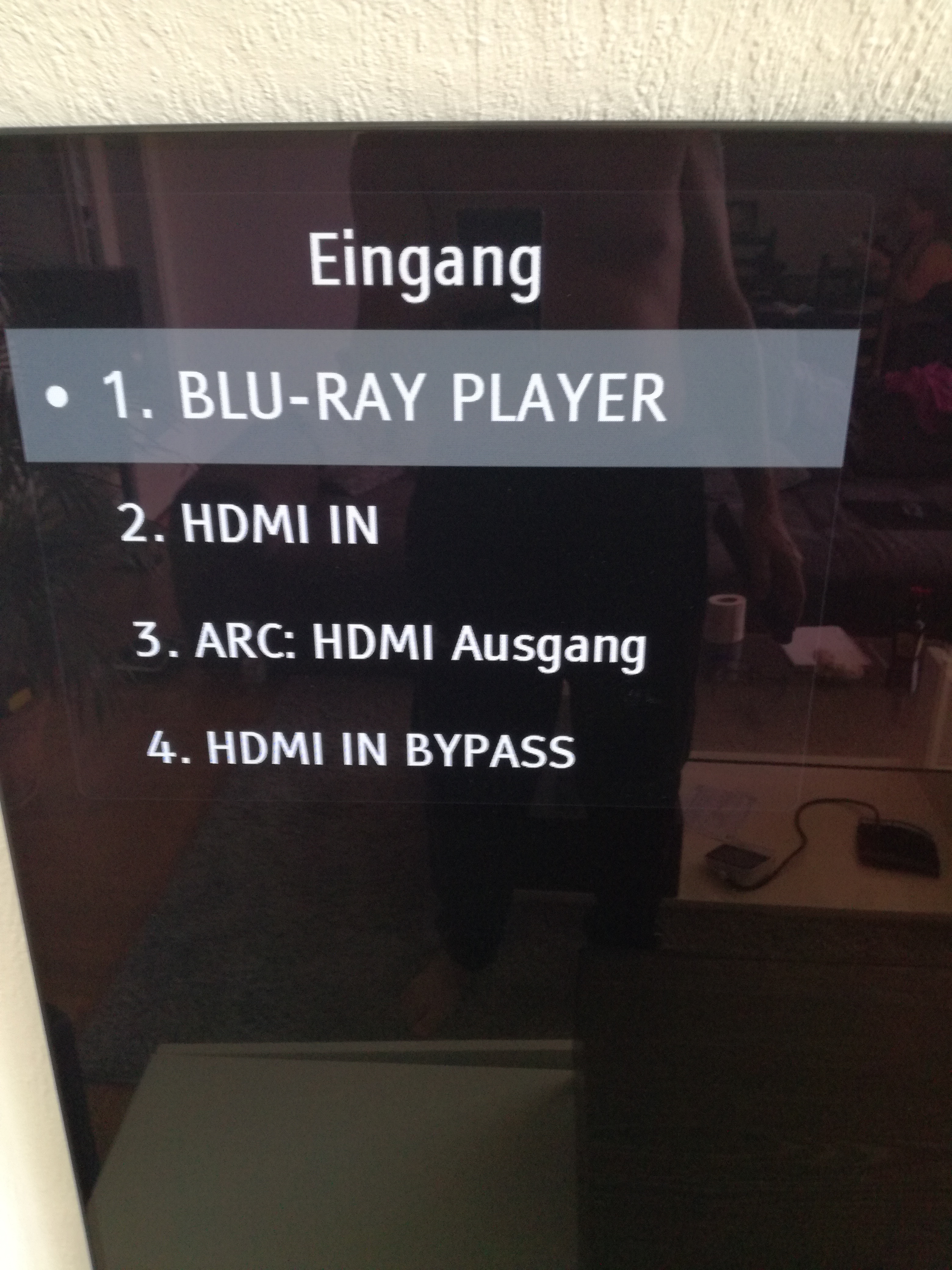

Der Oppo UDP-203 hat gar keinen ARC-fähigen HDMI-Ausgang.
Wie soll da bitte vom PC aus über den TV durchgeleitet werden? Oder hast Du eine optische Leitung gelegt?
Du könntest allerdings den PC am HDMI-Eingang vom Oppo anschließen. Da reicht ein Kabel.
Vom Oppo aus vom HDMI2.0 (Main) dann zum TV und vom HDMI1.4 (Audio only) zur AV-Vorstufe.
Et voila.
Oder spricht etwas dagegen?
Also
Hdmi 2und 3 am Tv sind 4K fähig, da steckt der Pc(Hdr) und der Oppo drin( Bild/Hdr). Einer der Hdmi ist Arc fähig teil sich aber den Eingang mit einer 4K Schnittstelle.
Das heisst ich kann mit dem Receiver nicht in den Tv(Arc).
Hdmi in beim Oppo ist belegt mit einem FireTv Cube. Damit habe ich kein Handshake Problem weil der Tv nicht dazwsichen ist.
Es ist kompliziert ich weiss
Doch der Oppo kann Arc, siehe Bild
Ja das könnte man probieren mit dem Pc in Hdmi in aber dann muss ich mit dem Cube in Tv un dann hab ich das gleiche Problem
Aber ich teste das mal mit Hdmi in
