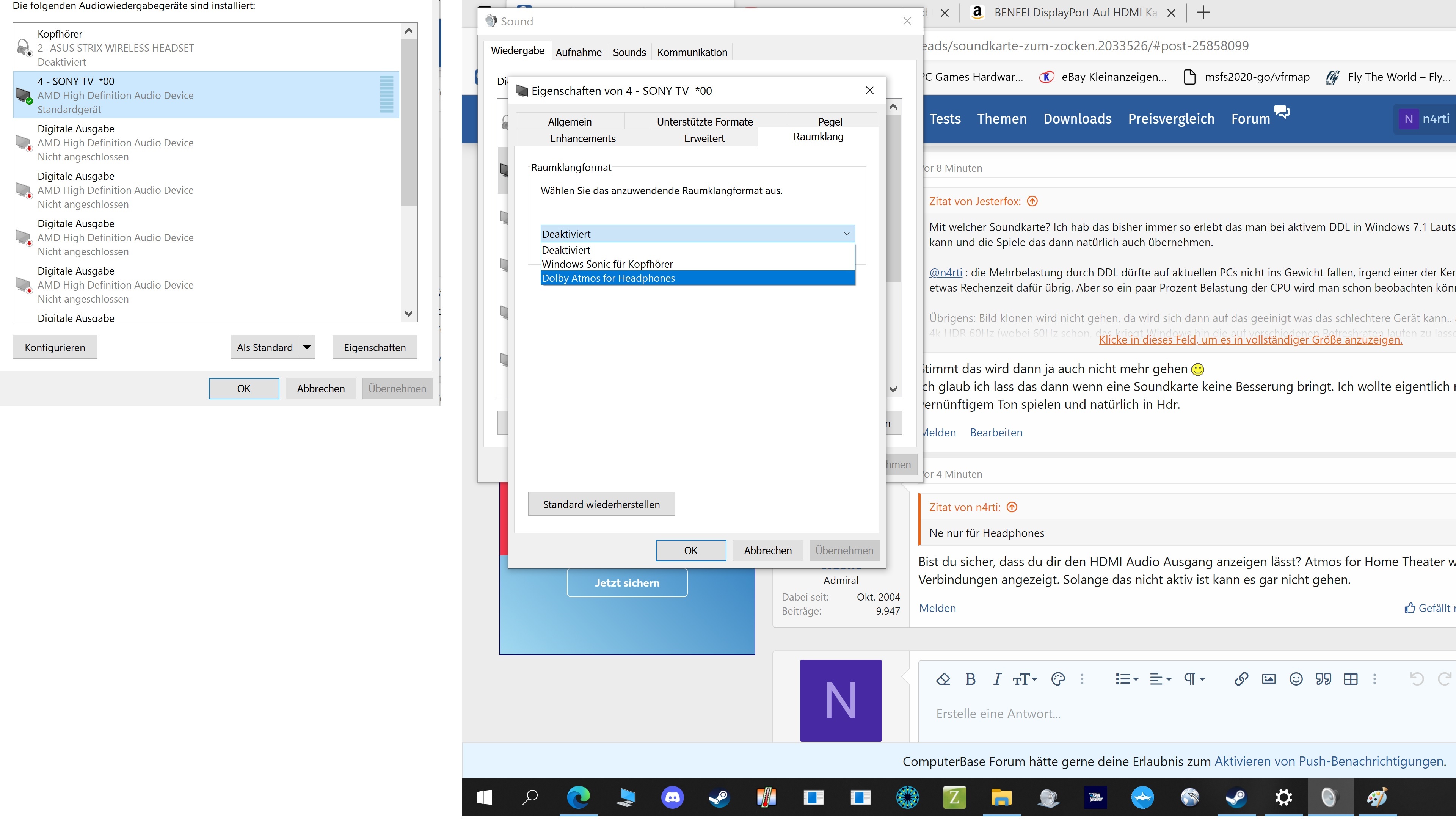

@n4rti Danke für das Bild, sehr komisch. Hast du mal versucht das über die Dolby App einzustellen? Ich habe das so einige Zeit mit einem Panasonic TV und Yamaha RX-V381 über ARC betrieben, beiden können kein Atmos, daher weiß ich, dass es das Endgerät auch nicht Atmos unterstützen muss.
Alternativ mal die DTS App testen. Ob nun DTS oder Dolby macht ja nicht den großen Unterschied, solange 5.1 geht.

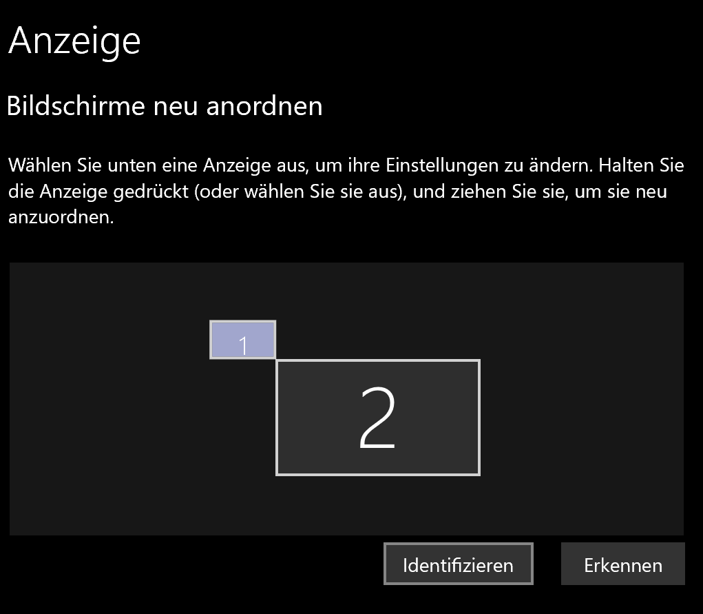

Das wird schon funktionieren, man muss den Desktop eben nur erweitern und nicht duplizieren, sieht dann halt so aus:

n4rti schrieb:
Einrichtung fehlgeschlagen zeigt er mir an.
Ach, stimmt, AMD. Das liegt vermutlich am aktuellen Treiber seit 21.6.1
Mit dem AMD HDMI Audio Treiber vom 21.5.2 Package funktioniert es noch. Den kann man über den Gerätemanager einzeln installieren und muss nicht den ganzen alten GPU Treiber nutzen.
Ich habe das Problem derzeit selber mit ATMOS und meiner 6900XT, ganz vergessen.
n4rti schrieb:
Funzt nicht, will den Treiber nicht installieren da der aktuelle besser sein soll
Du darfst ihn nicht automatisch suchen (und entscheiden) lassen.
Du musst über Treiber aktualisieren -> Auf meinem Computer nach Treiber suchen -> Aus einer Liste verfügbarer Treiber... -> Datenträger und dann hier auf die AtihdWT6.inf im Ordner C:\AMD\Radeon-Software-Adrenalin-2020-21.5.2-Win10-64Bit-May21\Packages\Drivers\Audio\HDMI\WT64A
Habe den Treiber für HDMI Audio hier mal einzeln hochgeladen: (One Drive)
https://1drv.ms/u/s!Aor-c8YUSj-Ygv8SYFFLVp_BY8AgyA?e=Md7U89
