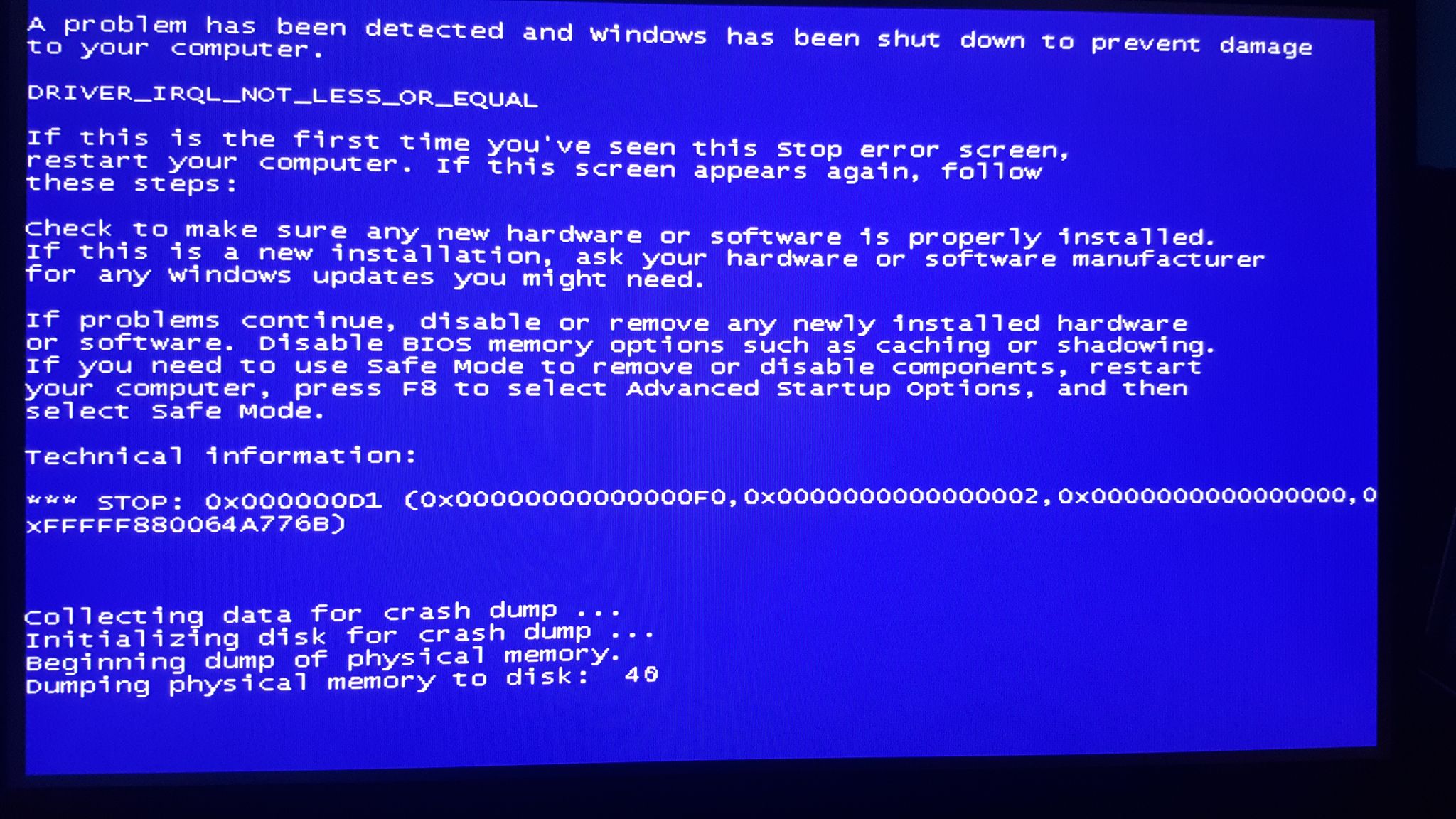

naja der spaß ist erstmal dahin da ich einen bluescreen bekomme, was auch immer der jetzt aussagt.
ich habe die karte mehrmals ein und wieder ausgesteckt, slot durchgepustet. im abgesicherten modus fährt er hoch.
starte ich erneut, kommt das win7 logo und 5 sek später der bluescreen...
komisch ist, dass der rechner mit der defekten karte ohne bluescreen hochfährt, hmm was mache ich da jetzt... jemand eine idee?

ich würd noch ne 3. karte probieren. die 2. is bestimmt auch defekt.
aber teste erstmal ob die 1. angeblich defekte karte mit live linux nen ton rausgibt.

Deinstalliere die Software wieder und auch die Treiber über den Gerätemanager.
Starte im Abgesicherten Modus und lösche alle Creative Ordner.
Dann installiere die korrekten Treiber für deine X-FI neu.
14 Beiträge und eigentlich nur getrolle.

habe grade mal im gerätemanager ein PCI gerät deinstalliert, war die X-FI.
die software und treiber hatte ich ja die tage schon gelöscht, da ich ja die Audigy 2 ZS ja installiert habe.
das problem ist ja, ich kann ja den treiber gar nicht installieren... wenn die X-FI drin steckt, kommt ja der besagte bluescreen.
Soundkarten Treiber können sehr zickig werden. Du wirst jetzt wohl Treiberreste von der X-Fi und der Audigy im System haben,
was dann zu solchen Problemen führen kann.
Nimm den Driver-Sweeper für Windows 7 im Abgesicherten Modus,
damit kannst du alle restlichen Creative Treiber Überbleibsel entfernen.

ok werde ich jetzt mal machen, aber es sei gesagt die treiber von der audigy hatte ich nicht gelöscht. die ist ja jetzt wieder verbaut.
also was meinste am besten... Audigy ausbauen und X-FI auch erstmal ausgebaut lassen, dann im abgesicherten modus hochfahren und die treiber löschen? wie läuft das denn dann ab, findet der automatisch sachen von creative? oder listet der mir dann allemöglichen installierte treiber auf?
So weit ich mich an das Toll erinnere, kannst du dort auswählen von wem und welche Treiber du entfernen möchtest, was in deinem Fall Creative wäre. Du musst dies im Abgesichtern Modus tun.
Deinstalliere jetzt erstmal die Treiber von der Audigy über Software deinstallieren und über den Gerätemanager.
Dann fahr den PC herunter, bau die Audigy aus und Starte den PC ohne Soundkarte und führe den Driver-Sweeper im Abgesichtern Modus aus, evtl. vorher noch alle Creative Ordner löschen..
Dann baust du die X-Fi ein, startest den Rechner und versuchst die richtigen Treiber für die X-Fi zu installieren.

dann mach ich das jetzt, aber vorher muss ich wissen was mit den creative ordnern ist...
einfach so löschen dann bleiben die doch in der registry oder nicht?
unter software habe ich nur noch "creative sound blaster properties x64 edition" stehen, bzw. jetzt grade gelöscht.
sonst habe ich nichts mehr unter software, allerdings unter C:\ einen creativeordner mit 4 unterordnern (die einfach löschen) ?
Einfach die Creative Ordner alle im Abgesichtern Modus löschen.
Auch unter "App Data" und "ProgramData".
Die Einträge in der Registry löscht glaube ich "Driver-Sweeper".
Du kannst auch selbst in der Registry-Suche nach Creative suchen und diese Einträge löschen.
Aber die Hauptsache ist das die Treiber Dateien weg sind.
