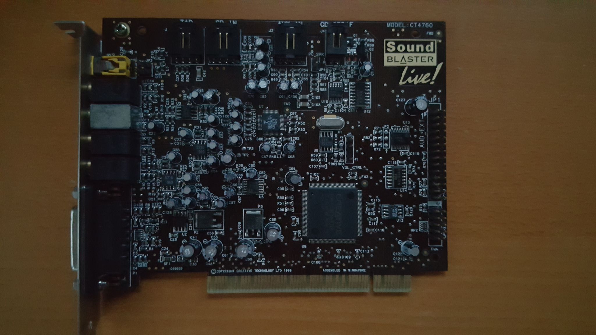

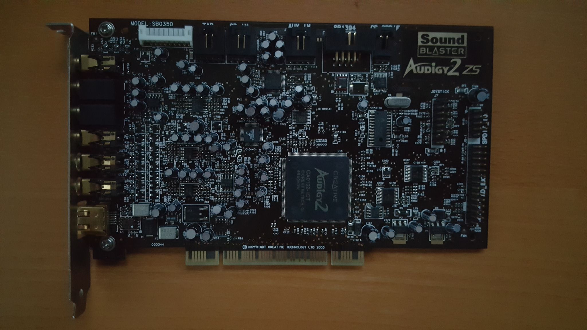

aber wo wir grade noch beim soundkartenthema sind, jetzt muss ja wieder eine in den XP rechner, welche ist die sinnvollere karte?

Natürlich die Audigy wenn du die hast.
Aber deinstalliere die alten Treiber wieder sauber bevor du die nun installierst;)
die treiber sind längst schon runter :)
wieso wenn ich die habe, sicher habe ich die oder meinste ich habe mir dir ausgeliehen :cool_alt: ?
die SB live ist aber wohl dann so ne billigkarte, oder?
