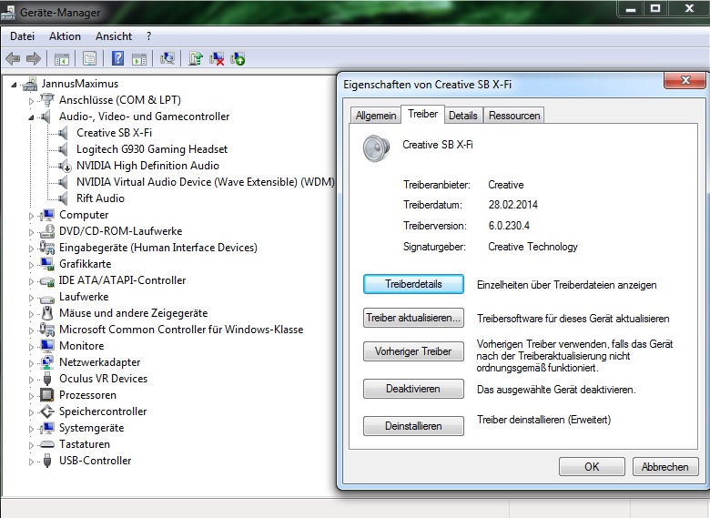

edit: es wird immer besser, beim herunterfahren kam grade 10sek. ein dauerpiepton und nun wird sie nicht mehr erkannt "es ist kein audioausgabegerät aktiviert" und im gerätemanager wird sie nur noch als PCI-gerät erkannt. ich glaube das wars!

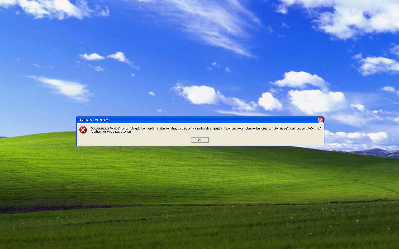

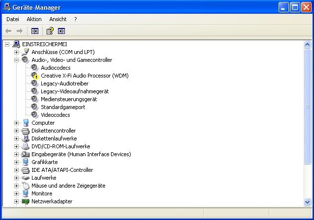

so habe die "alte" X-FI mal testweise in den XP rechner eingebaut... kann dort aber auch nicht installiert werden, bzw. er installiert den treiber, nach dem neustart kommt aber son lustiger fehler und die karte wird nicht im gerätemanager erkannt.
