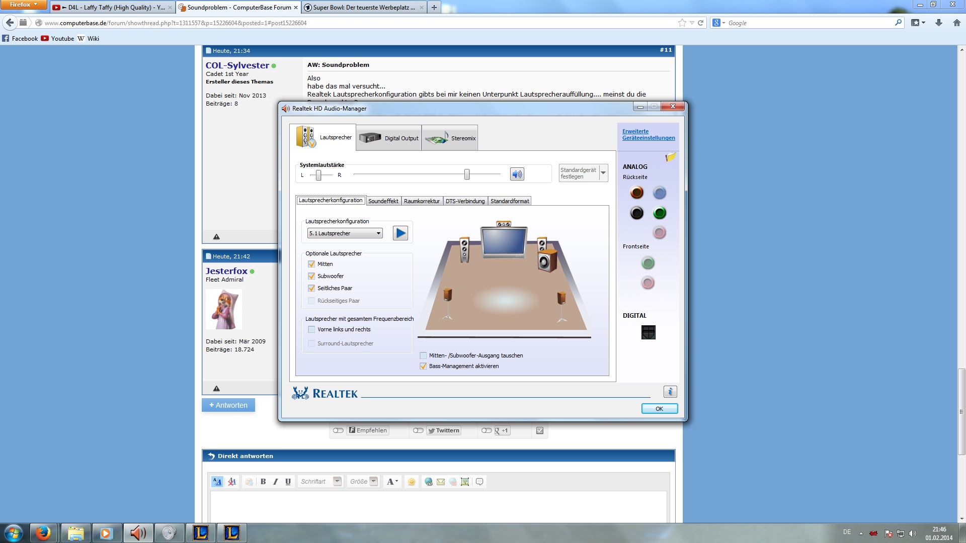

sieht bei mir ungefähr so aus... wo finde ich hier Lautsprecherauffüllung?
DTS ist aktuell aktiviert, aber auch bei deaktiviertem DTS ist da kein "Lautsprecherauffüllung" :(

Hm, das deutet irgendwie drauf hin das bei dir eine Software installiert ist die da dazwischen funkt... kann auch teil eines Treibers gewesen sein. War beim OnBoard noch irgendwas von THX dabei? Deinstallier mal alles und lad dir hier von CB den neusten Realtek HD Treiber.
Was ist das für eine Treiberversion? Müsste hinter dem Info-i zu finden sein.
Ansonsten ist die Lautsprecherauffüllung im Normalfall auch in der Systemsteuerung unter Sound -> Wiedergabe -> Lautsprecher -> Eigenschaften -> Verbesserungen zu finden.

Gehe ich über die Systemsteuerung zu den Verbesserung gibts da bei mir immer noch keine Lautsprecherauffüllung.
Sehe da nur die Optionen:
- Umgebung aktiviert
- Voice-Aufhebung
- Tonhöhenverschiebung
- Equalizer
- Mittelbereichs/Subwoofer-Ausgang tauschen
- Lautstärkeausgleich
- Bass-Verwaltung aktiviert
- Raumkorrektur aktiviert
- DTS-Connect aktiviert
Es scheint so zu sein daß diese Funktion auch nicht von jedem Mainboardhersteller lizenziert wird. Vielleicht auch Jesterfoxs Gedanke daß eine andere Software dazwischen funkt.
Was ich noch versuchen würde falls du das nicht schon gemacht hast wäre, den, wenn auch alten, Originaltreiber auf der Mainboard-CD zu installieren. Ich hab schon erlebt daß nur diese Treiberversionen dann Funktionen wie Dolby Home ermöglichten, die neueren Realtek-Treiber (von Realtek selbst) aber leider nicht.
Ansonsten gibt es vielleicht noch die Möglichkeit per Software (ffdshow) so eine Funktion herzuzaubern. Das ist es nämlich was du brauchst. Ansonsten müsstest du dich damit abfinden Musik nur in Stereo zu hören. (Was ein Hifi-Freak natürlich bevorzugt ;))
