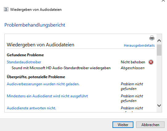

Hi! Ich habe ein Problem mit meinem Sound am Laptop (Windows10). Wenn ich Kopfhörer anschließe, geht der Ton zuerst nicht. Dann ziehe ich die Kopfhörer raus und wieder rein. Jetzt geht der Ton plötzlich. Jedes mal wenn ich ein Video abspiele, muss ich die Kopfhörer 1x rausziehen und wieder 1x reinstecken. (Bei jedem Video!)
Treiber hab ich aktualisiert, bringt nichts.
Zudem kommt immer eine Fehlermeldung, wenn ich Soundprobleme mit Windows beheben will (siehe Screenshot)
Weiß jemand weiter?

BS ist W10 - oki
Laptop - ist ein NSA-Gerät, welches dir untersagt, uns die genaue Modellbezeichnung zu nennen?
BIOS - ?
Sound-Chip - bei Realtek sollte unter Treiber als Signaturgeber Microsoft Windows Hardware Compatibility stehen.
Gerätemanager - unbekannte Geräte?
Im Mom mehr Fragen als Antworten.

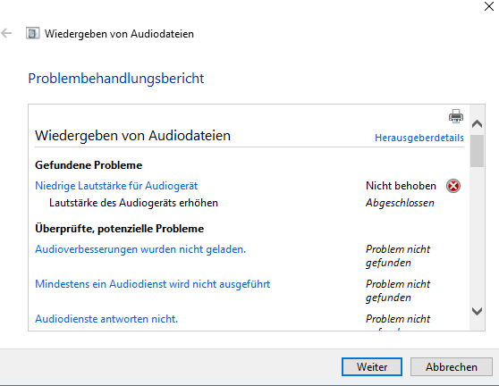

Achja ich habe ne neue Fehlermeldung gefunden, siehe neues Screenshot

Kontrolliere anhand der Versionsnummer unter Treiber hier mit den bei dir installierten.
U.a. wurden die Chipsatztreiber nach dem letzten BIOS-Update (deins ist aktuell) 2x aktualisiert.
Lade danach das Audio-Pack und installiere es nach.
https://www.asus.com/de/Laptops/ASUS-ZenBook-3-UX390UA/HelpDesk_Download/
Wenn früher da was aufploppte und nun nicht, kann es am W10-Update liegen bzw. durch eine von dir installierte "Optimierungssoftware" - letzteres macht mehr putt als ganz, selbe bei Driverbooster usw..

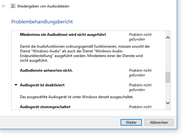

PS: Noch eine Fehlermeldung, siehe neues Screenshot

Stell mal bitte den dmp-file gepackt hier online.
Da steht nix von Realtek Audio Driver = ist nicht installiert.
K.A., was in dem Archiv als Installationsroutine enthalten ist - nicht per Doppelklick starten, sondern Rechtsklick - Ausführen als Admin machen.
Grundvorraussetzung sind aktuellste Chipsatztreiber - dito nur so installieren.
