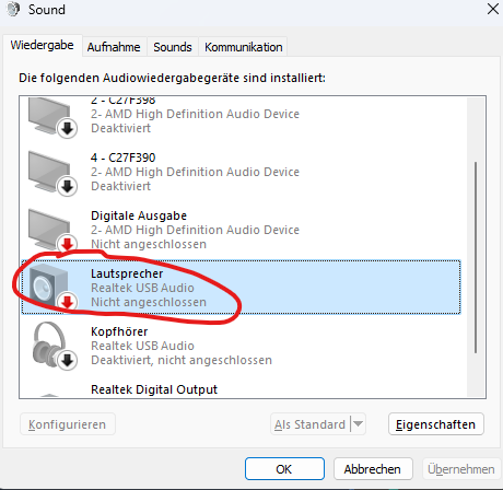

ich habe heute einen PC zusammengebaut in dem auch das "MAG B650 TOMAHAWK WIFI" enthalten ist.
Ich habe alle Treiber von der Herstellerseite installiert und auch die "Realtek Audio Console" aus dem Windows Store installiert.
Komponenten:
  • MAG B650 TOMAHAWK WIFI
  • Windows 11 Pro
Leider erkennt das Mainboard nicht, dass ich ein Soundsystem mit Klinke angeschlossen habe.
Die Anschlüsse sind wie in der Anleitung angezeigt angeschlossen, trotzdem erkennt das System sie nicht.

Sicher dass es das richtige Wiedergabegerät ist? Da steht USB Audio dabei.
USB ist schon korrekt, der Realtek 4080-Chip ist per USB auf dem Motherboard angebunden.

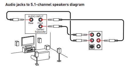

Lautsprecher am roten Soundanschluss angeschlossen?
Den Front-Audio-Connector korrekt verbunden?
Geht weder Front noch hinten?

Warum hast Du „Realtek Kopfhörer“ deaktiviert?
Yop, ganz sicher :)
- Grün (Front) ist an Audio in (rot) angeschlossen
Schwarz (Rear) ist direkt daneben angeschlossen
Gelb (Subwoofer) ist direkt über Rear angeschlossen
Wie hier auf dem Schaubild.
- Ja, hab den Front Audio Connector richtig verbunden

- Habe einfach mal alles deaktiviert, was nicht die Boxen sind um auszuschließen, dass sich hier was in die quere kommt, habe hier aber alle Konstellationen geprüft.
Musst nicht alles deaktivieren. Einfach im Windows korrektes Ausgabegerät wählen. Da das deaktivieren nicht geholfen hat, alles aktivieren. Auch mal „kopfhörer“ als aktuellen Ausgang wählen.

- Hab ja geschrieben, hatte alle möglichen Konstellationen probiert, die letzte war dann einfach, alles andere zu deaktivieren. Ton über die Monitore (HDMI) funktioniert. Nur die Klinke stellt sich bockig
- Yop, an einem anderen PC funktioniert es und dort wird es auch als "Lautsprecher" anerkannt und gilt in den Einstellungen nicht als "Nicht angeschlossen" wie hier.
