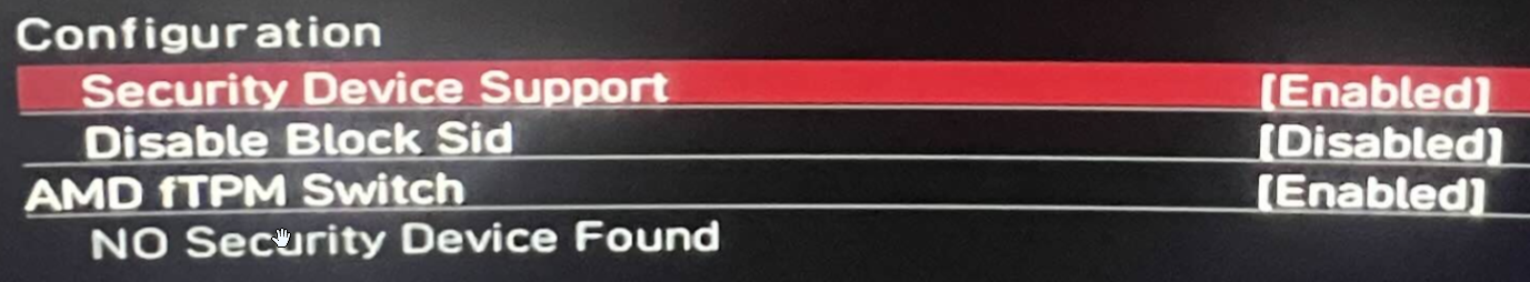

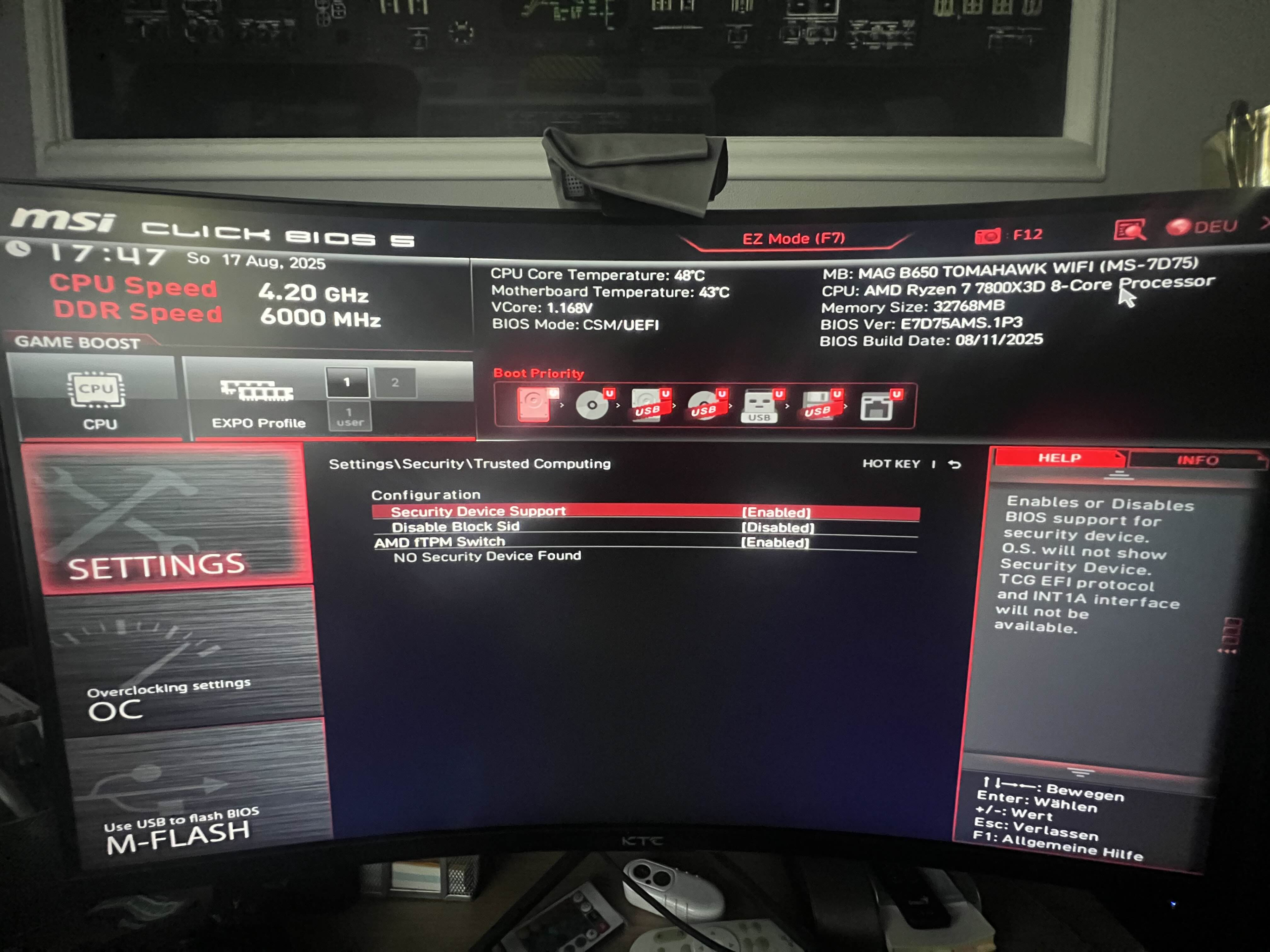

Hey zusammen, ich wollte Valorant spielen und wurde rausgeworfen auf Grund der Warnung, dass ich kein TPM 2.0 besitze. Eilig guckte ich im BIOS, und da stand tatsächlich bei Trusted Computing bei meiner MAG B650 TOMAHAWK WIFI NO Security Device Found. Ich habe den BIOS auf den neuesten Stand aktualisiert (letzte Version war am 11. August 2025) und nichts hat sich da behoben. Ich freue mich für weitere Vorschläge oder Fragen damit sich diese Probleme beheben, denn ich kann die neuste Version von Windows 11 (24H2) nicht installieren, wird ja immer besser...
Jedenfalls bedanke ich mich im voraus für weitere Hilfen! Unten sieht ihr mein BIOS.

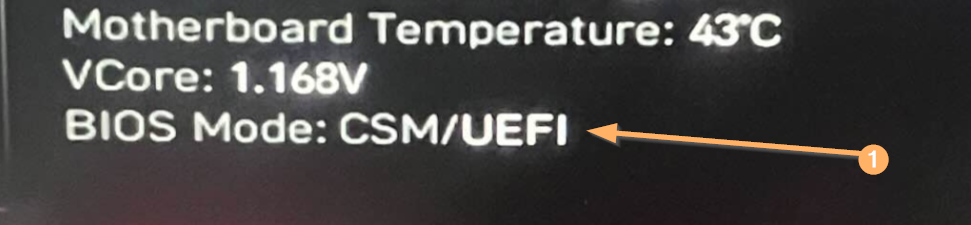

ÜBRIGENS sollte ich eine Sache erwähnt haben zum Vergleich: Mein Vater hat genau dasselbe Motherboard aber hat keine Probleme, dafür sieht auch sein Trusted Computing anders aus, z.B so:
@SunSolarix Was gibt es denn bei dir bei AMD fTPM Switch alles zur Auswahl, wenn du da was einstellen willst?
Denn der erkennt ja bei dir das fTPM der CPU nicht.
Komischerweise nur Enabled oder Disabled, bei meinem Vater (siehe 2. Bild) gibt es mehrere Optionen z.B AMD CPU fTPM Disabled.
Das kann an anderer BIOS-Version liegen , aber evtl. werden die Optionen erst angezeigt, wenn ein TPM erkannt wird.

BIOS Reset braucht kein Erfolg... gleiche Situation. Ich vermute bzw. ich gehe stark davon aus, dass Windows irgendwas gemacht hat damit und nicht der BIOS. @bisy @00Julius

Gleichen Prozessor haben Du und Dein Vater auch?
Anyway.
Ich persoenlich wuerde ein paar Versionen zurueck gehen bei der Firmware und nach dem Flashen immer das UEFI resetten laut Handbuch. Immer sicherstellen das hier an der Stelle
nur UEFI steht.
