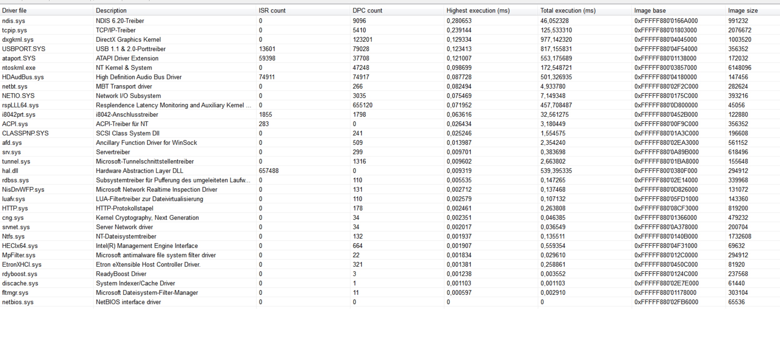

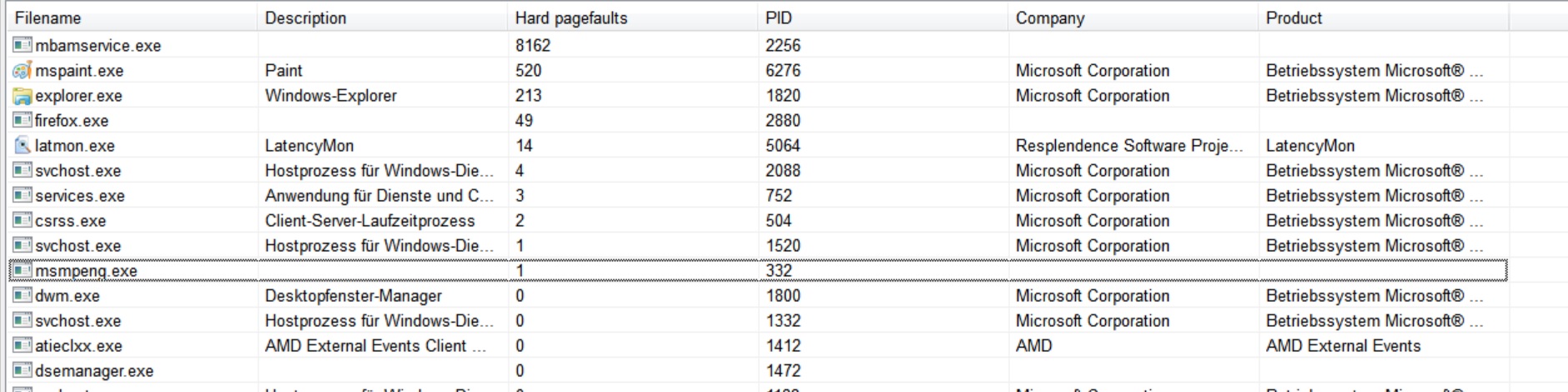

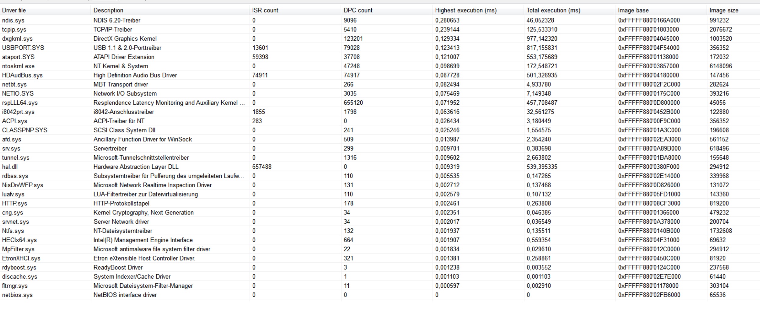

Könntest du jeweils einen Screenshot des Processes und Drivers Tab machen? (Sortiert jeweils nach Hard pagefaults bzw highest execution)
Ja kann ich,
der kommt später. Hier ist noch etwas was ich gestern rausgeschrieben hatte bzgl. Hard pagefaults. Das war das Win 7 System, Win 10 mache ich gleich noch, weil ich mal über die onboard Karte gehen will um zu schauen ob es da auch Probleme gibt.

Hard pagefault count of hardest hit process: 38
Number of processes hit: 4
_________________________________________________________________________________________________________
PER CPU DATA
CPU 0 Interrupt cycle time (s): 9,370799
CPU 0 ISR highest execution time (µs): 91,291312
CPU 0 ISR total execution time (s): 1,254310
CPU 0 ISR count: 817186
CPU 0 DPC highest execution time (µs): 313,061361
CPU 0 DPC total execution time (s): 2,627211
CPU 0 DPC count: 936207
CPU 1 Interrupt cycle time (s): 4,024577
CPU 1 ISR highest execution time (µs): 0,0
CPU 1 ISR total execution time (s): 0,0
CPU 1 ISR count: 0
CPU 1 DPC highest execution time (µs): 154,949271
CPU 1 DPC total execution time (s): 0,011216
CPU 1 DPC count: 629
CPU 2 Interrupt cycle time (s): 4,582406
CPU 2 ISR highest execution time (µs): 0,0
CPU 2 ISR total execution time (s): 0,0
CPU 2 ISR count: 0
CPU 2 DPC highest execution time (µs): 246,424666
CPU 2 DPC total execution time (s): 0,029561
CPU 2 DPC count: 1723
CPU 3 Interrupt cycle time (s): 7,893503
CPU 3 ISR highest execution time (µs): 0,0
CPU 3 ISR total execution time (s): 0,0
CPU 3 ISR count: 0
CPU 3 DPC highest execution time (µs): 158,321385
CPU 3 DPC total execution time (s): 0,036438
CPU 3 DPC count: 3202
Peaceman68 schrieb:
Hm...schon mal darüber nachgedacht ein Verlängerungskabel für den Kopfhörer einzusetzten? Hast Du mal ein anderes HDMI Kabel versucht? Für mich schaut das irgendwie nach einem Treiberproblem aus. Tritt das Problem unter WIN 7 als auch unter WIN 10 auf, also bei beiden??
HDMI hatte ich gewechselt, gleiches Problem.
Verlängerungskabel müsste ich besorgen und testen. Das Problem tritt unter Win 7 und Win 10 auf, wenn ich ein Spiel wie WOW mache, d.h. unter Win 10, scheint es deutlich stärker aufzutreten, aber da ist auch etwas mit dem Mauszeiger kaputt, weil der immer verschwindet.
Als ich unter Win 7 Gestern Abend ein Video schauen wollte, kam auch ein Soundaussetzer nach 3 Minuten.
Also so richtig Sinn macht das alles nicht, weil es vorher keine Probleme gab.
Hier noch die Bilder zum Win 7 System, ich habe nur die genommen wo keine 0 stand, ich hoffe das ist ausreichend.
Ich werde jetzt auf das Win 10 wechseln und dort das gleiche machen und auch noch einmal die Treiber neu installieren.
