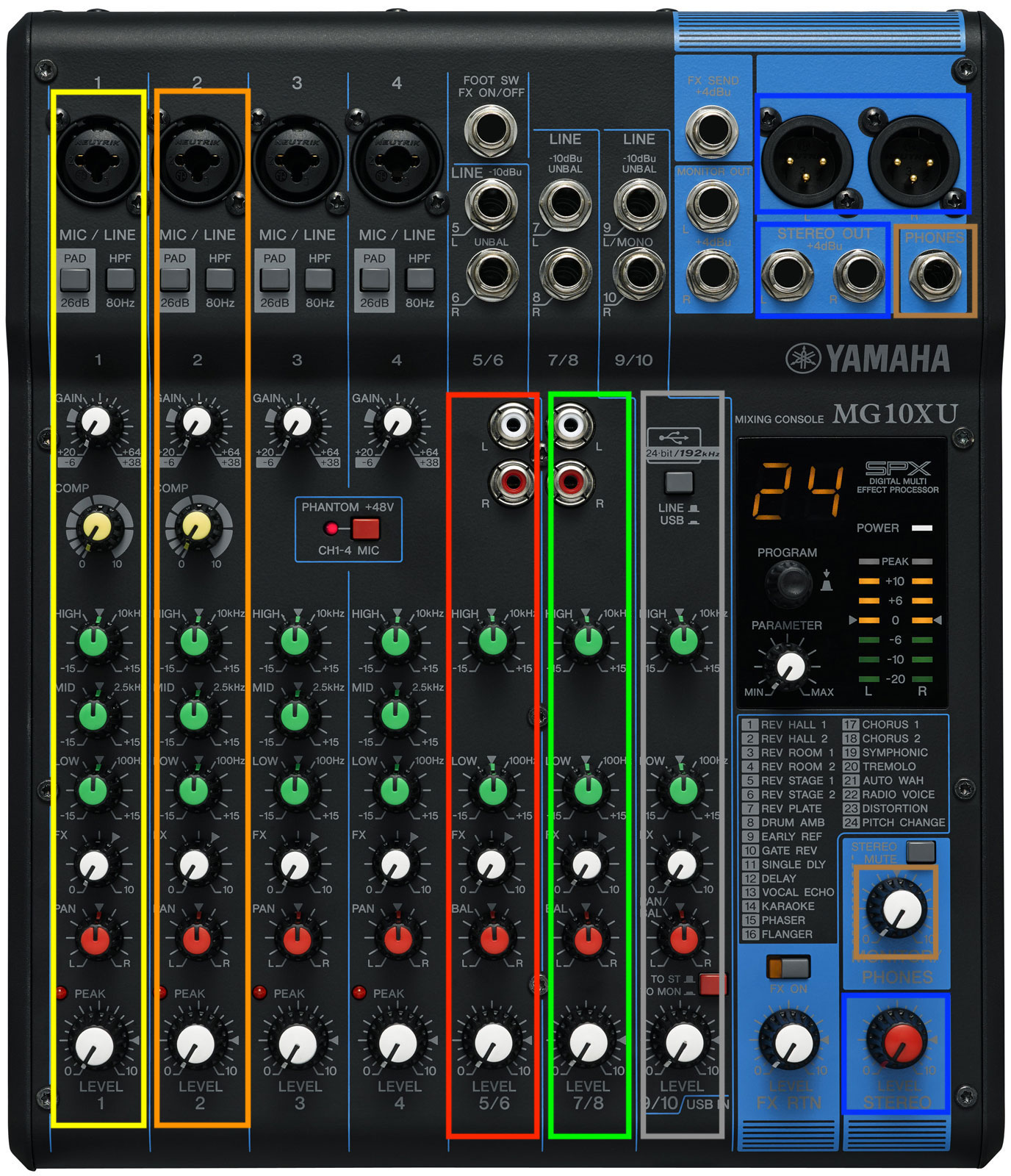

Ich erkläre es noch mal wie es bei mir aussieht diesmal mit Bild, siehe Anhang.
Gelb: Das ist mein NT1-Eingang mittels XLR
Orange: Da kommt meine E-Gitarre rein
Rot: Da kommt der Mac Mini mittels Klinke auf Cinch rein
Grün: Da kommt die Soundkarte vom 399 Board, auch hier mittels Klinke auf Cinch, rein
Grau: Das ist der USB Kanal
Braun: Kopfhörer und Lautstärke Hauptlautstärke von den Output
Blau (sieht man schlecht): Da ist mein Teufel System dran mittels XLR auf Chinch. Ich klicke einfach auf den Knopf "To St" und kann alles über die Boxen hören.
Damit hättest du Szenario 1, 2 und 3 abgedeckt. Einzig Szenario 4 würde nicht gehen außer du würdest z.B. Orange nehmen und dort dein Rechner mittels Klinke auf 6,3mm Klinke einstecken würdest. Da kommt es dann aber auf die Software an ob diese die Kanäle aufsplitten kann. Teamspeak kann dies nicht.
Eine meiner Einstellungen sieht so aus:
Teamspeak läuft über USB damit kann ich also mit "grau" die Lautstärke und EQ von TS einstellen. In CS:GO habe ich mein Sound über das Motherboard somit kommt der Ton bei grün rein und ich höre darüber dann den Ton von CS:GO und kann diesen getrennt von TS einstellen.
Hoffe das hat etwas geholfen :)
Szenario 1,2 und 3 sind simpel. Beide inputs (pc1 und pc2) landen auf beiden outputs (kh/crtl-room und mainout) und du kannst beide input-pegel sowie beide output-pegel separat steuern.
Du kannst aber nicht sagen ich möchte pc1 nur auf den kh und pc2 nur auf den boxen haben. Da beide inputs immer auf beide outputs "geroutet" werden. Hier bräuchte man ein mixer mit entsprechenden routing-möglichkeiten.
Szenario 4 ist da was anderes. Hierfür muss man beide outputs (pc1 und pc2 je nach bedarf) als input in pc1 routen und dann softwareseitig ins ts. Kenne mich aber zu wenig mit ts aus und dessen möglichkeiten aus!
