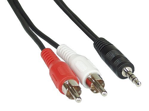

Bei den Verlinkten Boxen brauchst du ein "3.5mm Klinke auf 2x Chinch" stecker die du am "unbalanced" anschluss ansteckst

Natürlich musst du das Verlinkte Kabel "Spalten" da der Rote/Weiße stecker je bis zu einer Box muss.
In der Regel lassen sich die Kabel aber durch leichtes ziehen oder mit einem Skalpell auftrennen.
