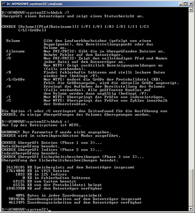

Ursache für dein problem könnte meiner bescheidenen Meinung nach sein: ein defekter IDE-controller/kanal oder die steuerungsplatine der festplatte, oder schlicht defekte sektoren auf der platte. versuchs mal mit checkdisk
wenn du die windows installations-cd einlegst, folge der installation, bis du die möglichkeit hast, die reparaturkonsole zu starten --> starten
chkdsk ohne parameter ausführen --> du bekommst ne liste
chkdsk /? gibt dir eine liste aller befehle aus
zu empfehlen ist bei NTFS (egal ob partitioniert oder nicht) "chkdsk /F /R" --> siehe bild.
wenn checkdisk keine fehler zu tage fördert, kannst du die softwareseite abhaken und davon ausgehen, das der IDE-Controller einen an der pinne hat oder die platte im arsch ist.
