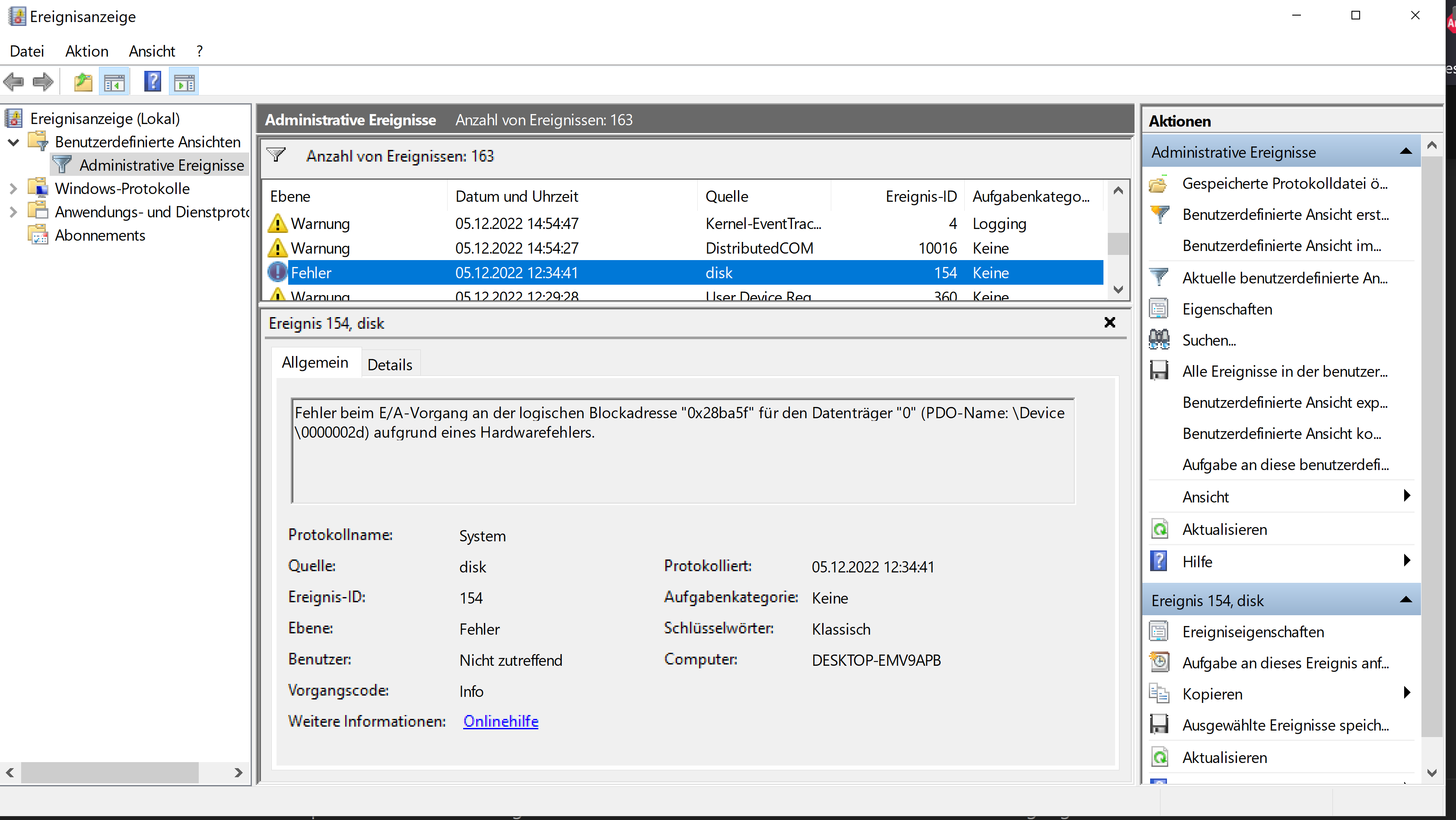

Allerdings habe ich gestern in der Windows Ereignisanzeige reingeschaut und bekam die Meldung. ''Fehler beim E/A-Vorgang an der logischen Blockadresse "0x28ba5f" für den Datenträger "0" (PDO-Name: \Device\0000002d) aufgrund eines Hardwarefehlers''
Dies passierte kurz nach dem hochfahren. Als ich gestern Abend oder heute Morgen den PC hochgefahren habe, kam diese Meldung allerdings nicht.

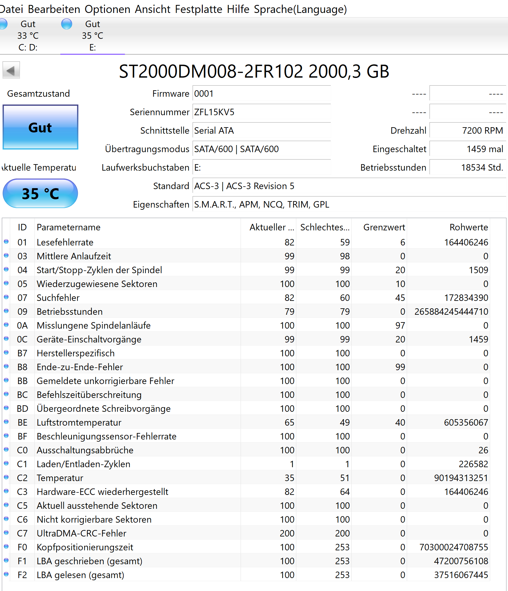

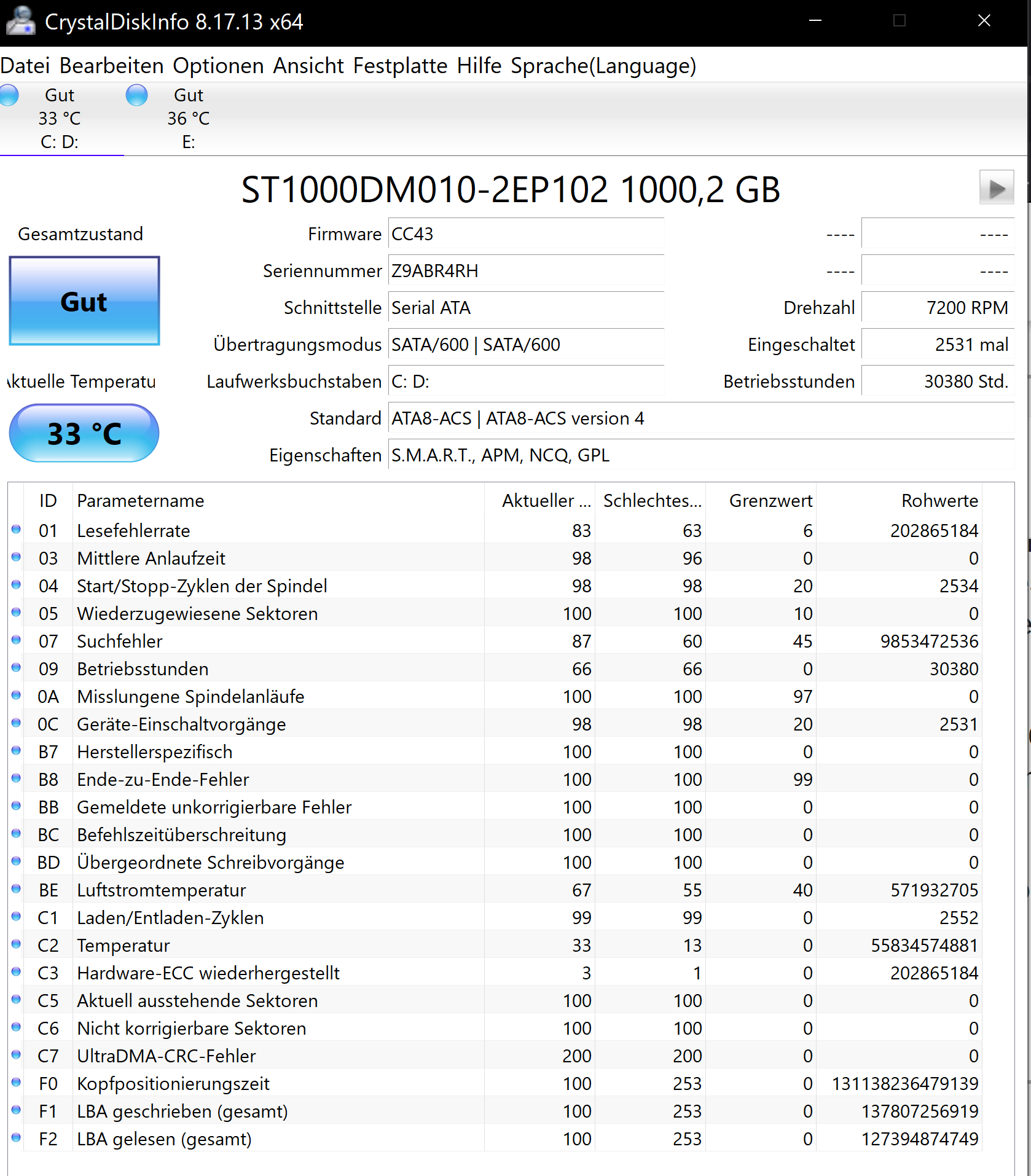

Ich habe gestern meine Festplatten auf Fehler überprüft mit CrystalDisk oder chkdsk, aber da wird mir alles ok angezeigt. Habe zur Zeit auch keine Fehler, das der PC einfriert oder sonstiges. Aber dennoch mache ich gerade etwas Sorgen, da ich auch nicht der große PC Kenner bin, sage ich mal.

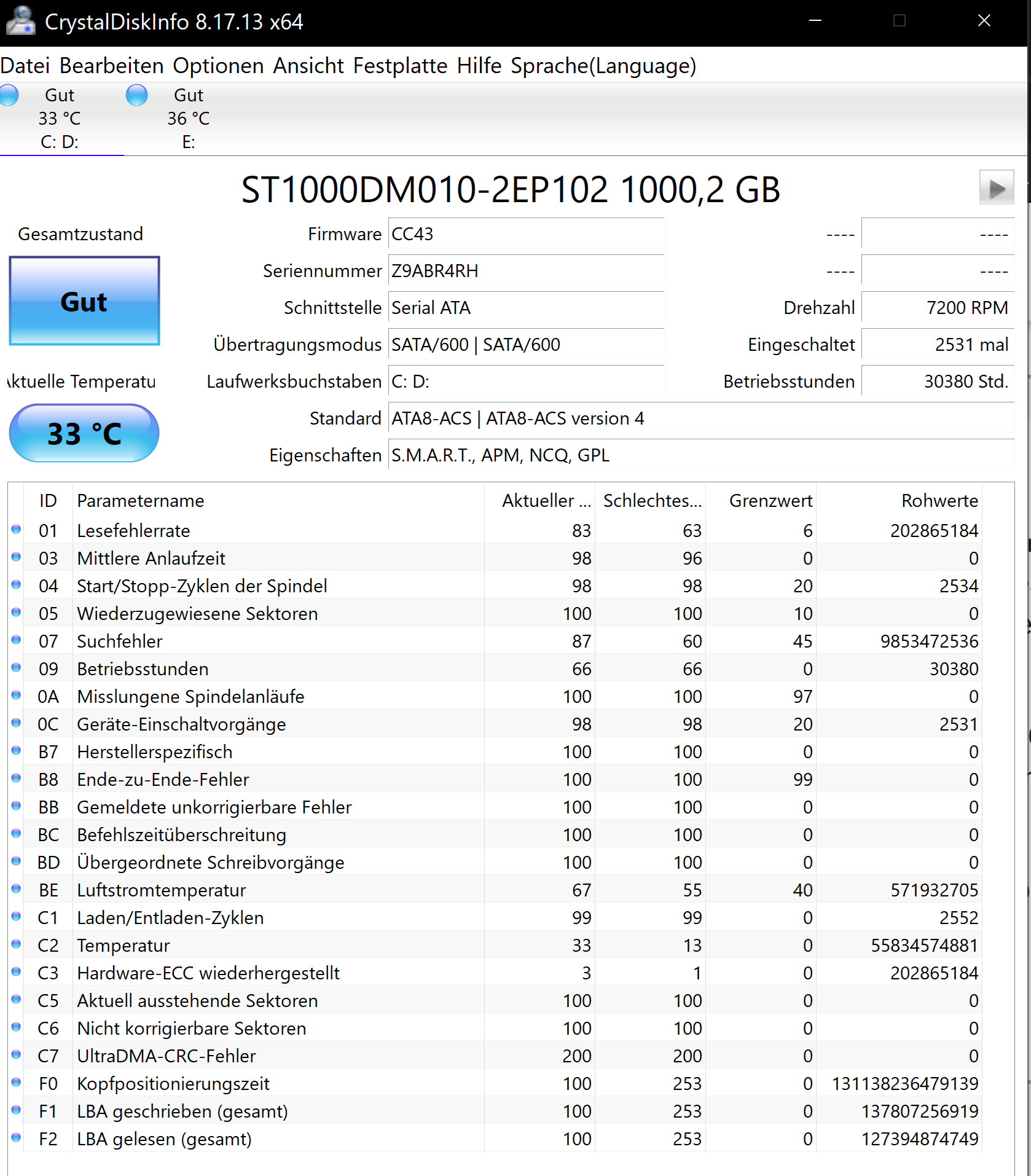

Ich habe hier noch 2 Screenshots von CrystalDisk, falls ihr gerne die Werte sehen möchtet.
Und einen noch von der Ereignisanzeige.

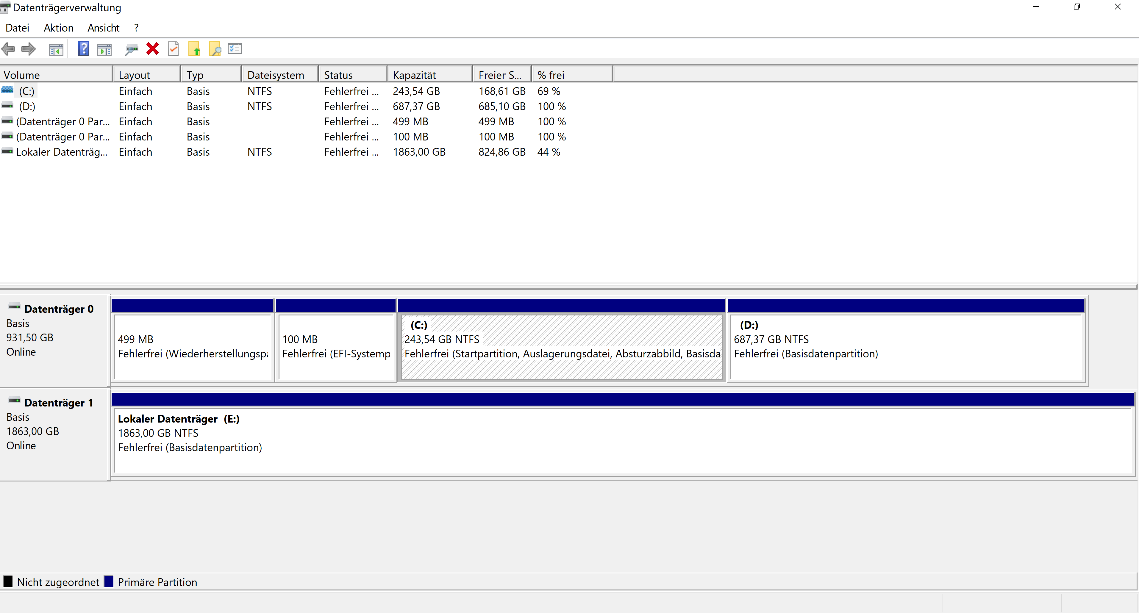

Die Ereignisanzeige sagt eindeutig Datenträger 0.
Welcher ist das?
Sind noch mehr als diese beiden HDDs im Rechner, also zum Bleistift eine SSD?

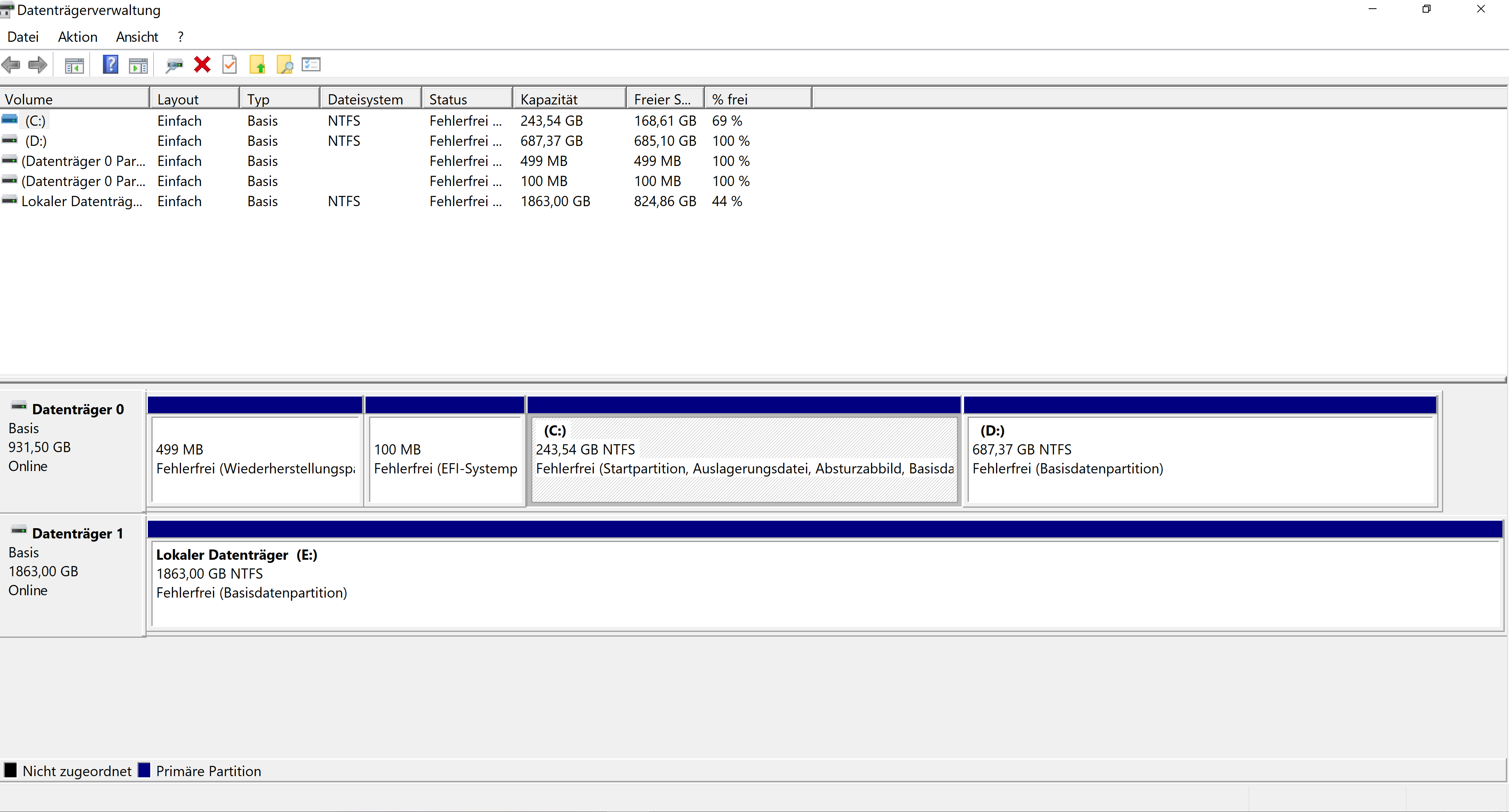

Bitte Screenshot der Datenträgerverwaltung hier noch zeigen.
Falls keine SSD im Rechner ist, wäre es angebracht darauf Windows zu installieren.
Datenträger 0 ist aber nicht zwangsweise das Bootlaufwerk, bei mir ist beispielsweise Datenträger 4 die NVMe SSD auf dem Windows wohnt. :king:
Aber lt. Screenshot wohnt Dein Windows auf einer uralten 1TB HDD (>30000 Betriebsstunden), die würde ich gegen eine SSD tauschen. Aber ist das der Datenträger 0 bei Dir?

Also der Datenträger 0 ist die Festplatte, wo Windows drauf installiert ist. Habe bei der Festplatte 2 Partitionen, diese sind C: und D:.
Bis auf diese beiden Hdd's befinden sich keine anderen Festplatten im Rechner.
Hier der Screenshot:

@TP555 Bei der Lese- und Suchfehlerrate muss man bei Seagate HDDs aufpassen, die beinhalten in dem Attribut auch die insgesamte Anzahl an Lese- und Suchoperationen, nur die oberen 16bit der 48bit zählen tatsächlich Fehler. Nur die Suchfehlerrate bei der C: Platte ist >2^32, also dort sind Fehler aufgetreten.
Zudem sind 30k Betriebsstunden auch schon wirklich viel für eine HDD und nicht alle Defekte zeigen sich in den SMART-Daten. Der Datenträger sollte auf jeden Fall ausgetauscht werden. (Sollte er auch wenn er nicht defekt wäre, eine HDD als OS-Platte kann man doch heute nicht mehr ertragen :evillol:)
