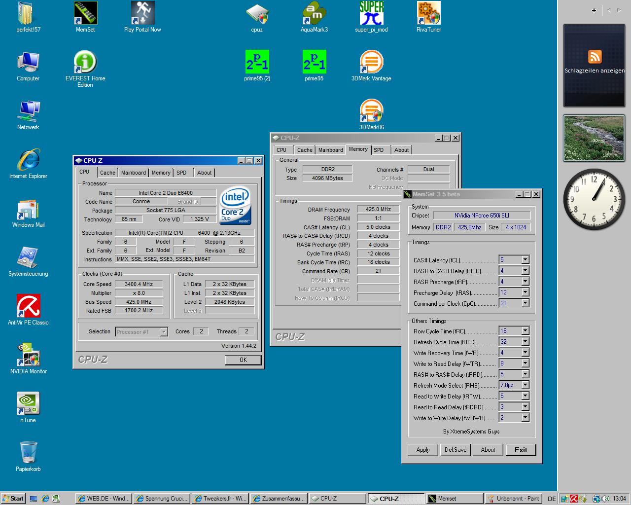

das beste tool ist übrigens memset, weil ich da direkt unter windows optimieren kann. und wie! mehr als fast jedes bios kann. reinschauen...
download hier: http://www.tweakers.fr/beta.html
ist zwar arbeit, aber lohnt sich: jeden einzelnen wert solange runternehmen, bis der freeze kommt, dann neustart, aber ... !
mein ddr2 läuft hier im moment 5/4/4/12/18 @425 mhz @ 2,4 Volt --- viele von den unbekannten ("geheimen") timings, die z.b. vom hersteller im bios sagen wir auf 36 gesetzt sind, kann man runternehmen bis z.b. auf 22! und läuft immer noch klasse und einwandfrei. memset rules!

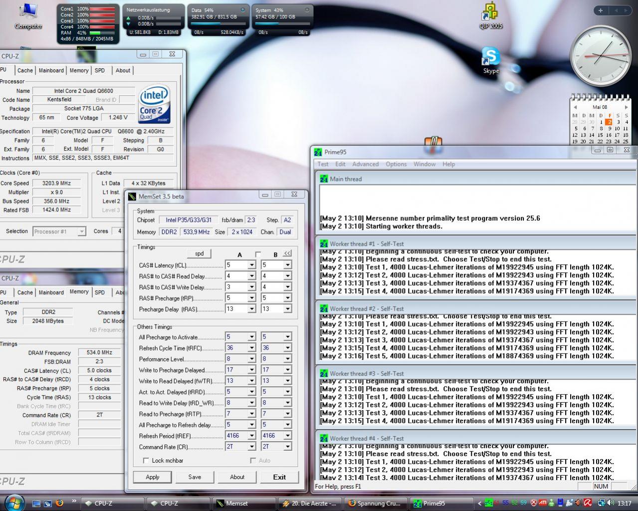

so, hier kommt der screenshot
und poste weiter, wie du vorankommst!
p.
Im Moment siehts so aus bei mir.
Also bei RAS to CAS Read 3 ist mir der PC abgeschmiert und wenn ich rRP auf 4 setze macht Prime Fehler.
*UPDATE*
Niedriger komme ich nicht ohne Fehler: 5-4-3-4-12
An den anderen Timings habe ich nichts geändert.
Ich denke damit kann man schon gut zufrieden sein.
