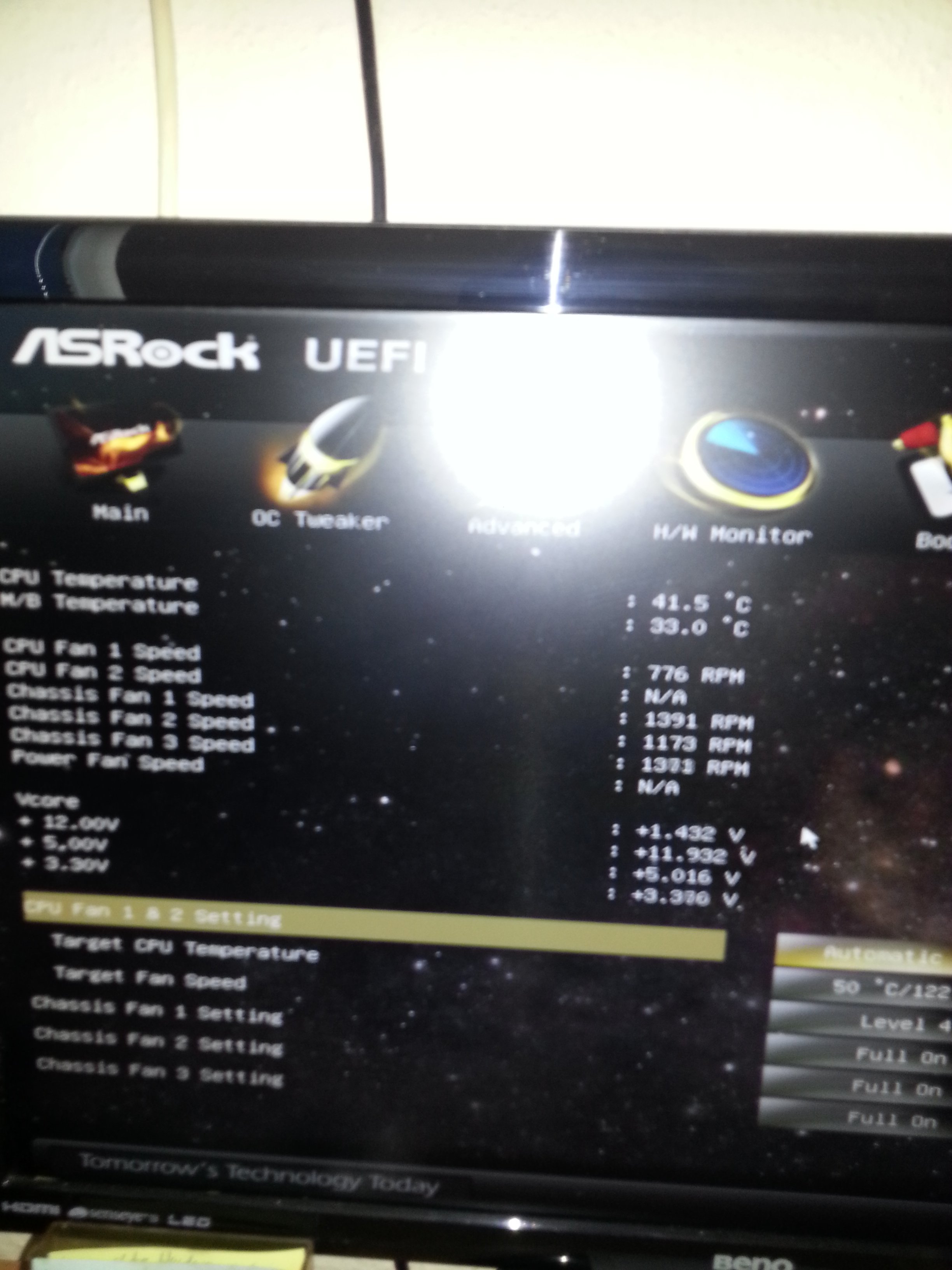

Im Bios werden mir 5 Volt angezeigt und mit einen Messgerät am Netzteil sind es auch 5 Volt.

Habe mal Bilder gemacht.
Ich warte diese Woche auf das Netzteil vom Bekannten zum testen.
Zur Not Kaufe ich mir ein USB Hub mit Netzteil um die beiden 2.5 Zoll HDDs zu betreiben.
