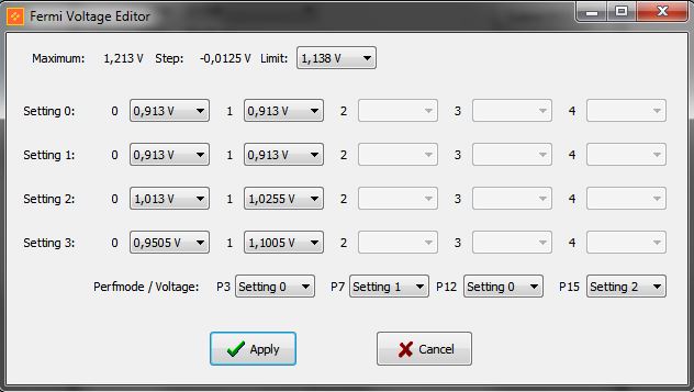

habe ein merkwürdiges Problem beim modden des BIOS meiner GTX570.
Bild sagen mehr und so...
Die Veränderungen der Spannnungen per NiBiTor:

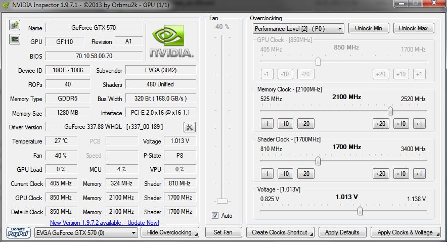

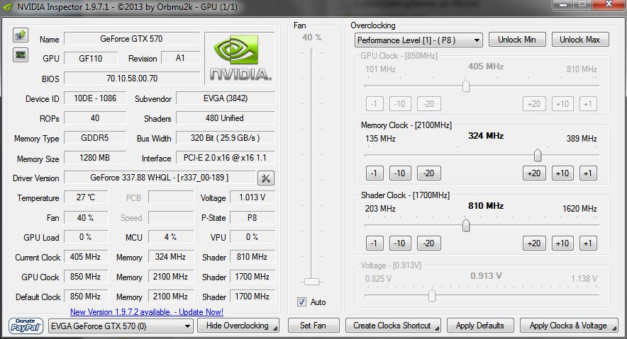

NvidiaInspector P8:
NvidiaInspector P0:
Wie man im Inspector sehen kann wir die Spannung im P8 nicht auf den gemoddeten Wert eingestellt, sondern bleibt immer bei dem Wert von P0.
Kann mir einer erklären was ich falsch mache, oder verstehe?
Nachdem ich jetzt die Schnauze voll hatte, habe ich das original BIOS geflasht und siehe da: Selbiges Problem. Vorher nur einfach nie darauf geachtet. Entweder hat das BIOS einen Fehler oder das ist irgendwie gewollt.
