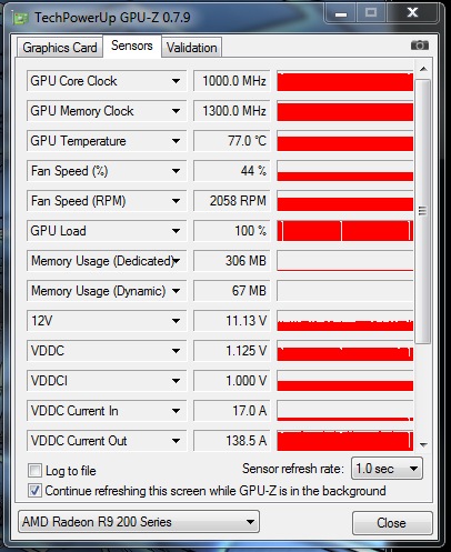

ich habe hier gerade einen Gamer-PC von meinem Großneffen, der immer mal sporadisch mit einem Bluescreen abgestürzt ist. Nachdem ich BIOS und sämtliche Treiber aktualisiert habe, scheint er stabil zu laufen.
Komisch ist nur: bei der 12V-Spannung der Graka (ausgelesen mit GPU-Z), wird lediglich 11,63V im Idle angezeigt. Belaste ich die Graka mit FurMark oder Heaven Benchmark, sinkt die Spannung auf 11,13V. Das erscheint mir ein bisschen wenig, aber der Rechner funktioniert auch damit (habe Heaven über 2 Stunden laufen lassen).
Ist das Netzteil nicht richtig dimensioniert, oder kann etwas an der Grafikkarte sein?

Hier ein Screenshot von GPU-Z:
ja dann hat das NT einen weg und kann nicht genug Saft auf dem 12V Rail liefern
Ja, das hatte ich schon vermutet. Aber grundsätzlich reicht das Netzteil doch, oder sollte es ein Anderes sein?
Bei 11,1V auf der 12 V Rail läuft der Rechner nicht mehr. Ergo als Falsch ausgelesener Wert abhaken. Völlig Wayne. Kaputt ist hier nur die Software die die Spannung aufgrund eines ominösen und nicht geeichten Auslesechips mehr oder weniger schätzt.
derChemnitzer bitte ignorieren. Solange man das nicht mit einem Multimeter bestätigt ist hier alles in Ordnung. Wovon ich ausgehe wenn der Rechner einwandfrei funktioniert. Kein Grund sich einen Kopf darüber zu machen.
OK, danke für eure Antworten.
Dann werde ich die Spannung mal mit dem Multimeter messen.
So, schnell mal nachgemessen:
5V--> 5,15V
12V--> 11,85V
Sollte so in Ordnung sein.
