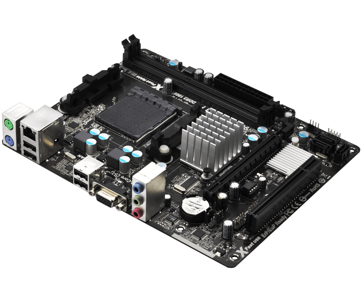

Ist es nicht möglich die Spannungswadler meines Motherboards mit Alphacool heatsink passivkühler Steinen zu senken? Wo sitzen die Spannungswandler denn bitte?
Nein, nur auf die Mosfets (die kleinen schwarzen) und mit Wärmeleitkleber.
Silverbead Wärmeleitkleber
Die Klebepads unter den Kühlkörpern mit Nagellackentferner oder Isopropanol entfernen.
Diese Kühlkörper sind gut, trotzdem sollte ein Top-Down-Kühler benutzt werden:
Enzotech MOS-C1
Reaktionen: Sandra-1991
Paß auf mit den Kühlkörpern!
Wenn der Kleber nicht hält, zerschießt man sich ganz schnell das Board.
Das wäre ein guter Top-Blower Kühler:
Scythe Grand Kama Cross 2 oder 3.
Neu nicht mehr erhältlich, aber gebraucht sicher.
Das ist ein ziemlicher Brocken, aber wenn der ins Gehäuse paßt, ideal geeignet.
Meiner lief 6 Jahre lang fehlerfrei und sehr leise.
Du benötigst Kühlkörper mit grosser Oberfläche und aus Kupfer, sonst kannst Du Dir die Bastelaktion sparen. Die verbauten Aluminium-Kühlkörper auf anderen Motherboards sind gross, daher reicht dort Aluminium aus.
