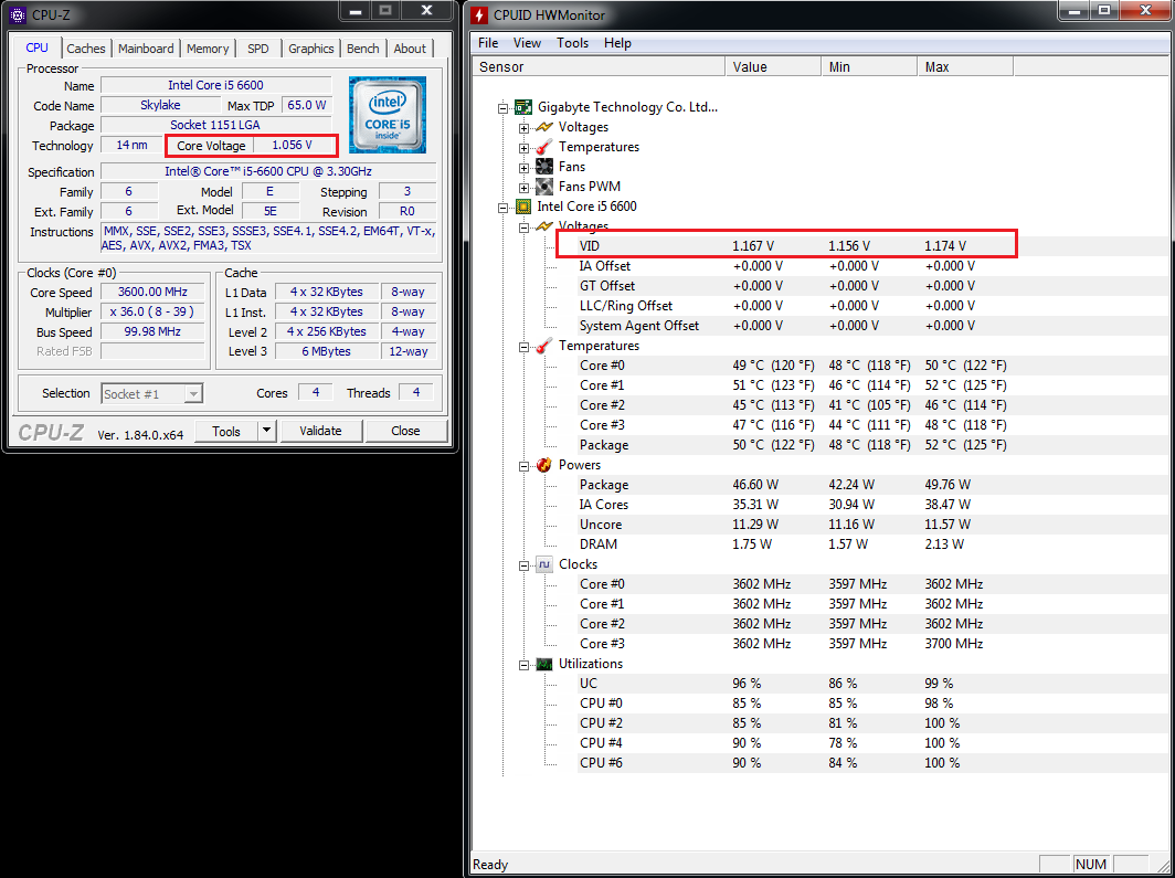

Oder erstmal ohne zu basteln die Spannung der Cpu (Vcore) senken bzw. nach unten optimieren.
Mach doch mal bei Last einen Screenshot (oder nenne uns den Wert der bei Vcore angezeigt wird) von Cpu-Z.
Konnte bei meinem (moderneren) Skylake i5-6600 die Vcore bei Normaltakt um 0,15V absenken.
Evtl. schaffen bei z.b. ~1,25Vcore (und dadurch weniger Verbrauch) selbst die recht einfachen Spawas auf deinem Mainboard die CPU dauerhaft zu versorgen ohne irgendwann anzufangen diese runterzutakten.
Dann musst du evtl. den Turbo deaktivieren (weil der oft noch extra die Spannung erhöht) oder den max. Allcore-Takt etwas reduzieren, aber das wäre ja immer noch besser als ständige Taktwechsel zwischen 1,x und 4,x Ghz.

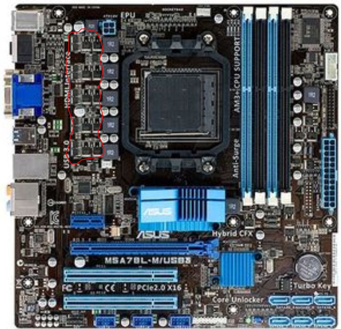

Pandurus schrieb:Was lohnt sich mehr Kühlkörper oder Top-Blower?Und noch was,wenn ich sowas bestelle kann ich es testen und wenn es nichts bringt wieder zurück schicken?
Der CPU-Kühler ist ausreichend, den kannst Du behalten, auch wenn es nur ein 92mm Lüfter ist, aber die CPU-Temperaturen sind ok. Kauf Dir für die an sich recht taugliche Spannungsversorgung Kühlkörper. Empfehlen würde ich diese, die bekommen dann auch vom CPU-Kühler genug Luftstrom ab. Und dann kümmer Dich um gutes OC, in dienen Fall mit reduzierte CPU-Spannung. Wichtig ist es, den Northbridge Takt anzuheben, das bringt viel.
2 x https://geizhals.de/enzotech-mos-c1-mosfet-kuehler-a377380.html?hloc=at&hloc=de
(ist eine Pckung mit 10 selbstklebenden Kühlkörpern, vorher die Spannungswandler leicht reinigen)
Hier auf die 20 Mosfet kleben, dann solltest Du Ruhe haben. Die Kühlkörper kann man wiederverwenden, wenn man sich neue doppeltklebende Wälrmeleitfolie kauft.

Die Kühlkörper kosten 20,-€, sind in fünf Minuten mit dem schon aufgeklebtem Doppelklebeband montiert, man kann sie wieder verwenden und sie lösen das aktuelle Problem. Ein neuer Rechner ist natürlich immer gut, nur wird das teuer. Und wenn man 16GB DDR3 RAM hat, schaut man nach gebraucten Xeon 1231 mit Board bis 150,-€ oder einen i7-4790K mit Board bis 200,-€. Ein oller Haswell i7 ist immer noch genauso schnell wie ein Ryzen 1600Stunrise schrieb:Bevor hier sinnlos Geld für solche lächerlichen Kupferfinnen bezahlt wird, die dann mit Kleber auf die VRMs gebastelt werden...
