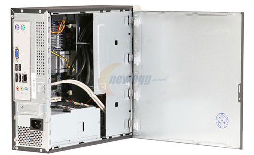

Ich werde vermutlich ein Chieftec IX-01B Gehäuse nehmen, welches noch einigermaßen portabel ist (eigentlich ist mir das schon zu groß): https://www.computerbase.de/forum/threads/lian-li-pc-q05a-mit-asus-q87t-i7-4790.1369038/
Ich habe kein ähnlich großes Case gefunden, in das auch das Netzteil passt und das sich gut kühlen lässt. Ein deutlich größeres Gehäuse kommt nicht in Frage; da warte ich lieber auf bessere Cases/Technik.
