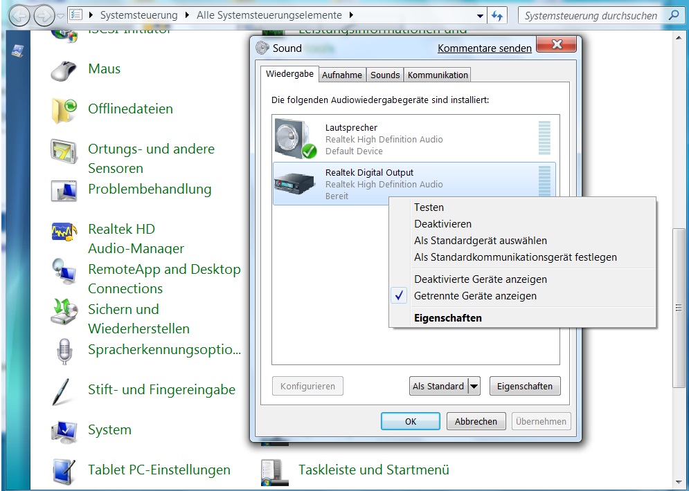

also laut dieser einstellung siehe bild, ist der Optische Ausgang bereit, klicke ich auf "Testen" schlägt der Regler daneben auch aus, nur kommt bei meiner anlage nichts raus :(
Verbinde ich über einen klinke anschluss meinen Laptop mit meinem Receiver kommt sound an meiner anlage, aber nur stereo sound was ja normal ist.

Haste bei deinem Receiver auch auf Digital optisch gestellt?
haste a mal in dem soundtreiber geschaut bzw. in dem soundprogramm ob du nicht den digitalen soundausgang ausgeschaltet hats?
Rechte Maus auf den SPDIF und Als Standart wählen, dann wirst du auch was hören :)

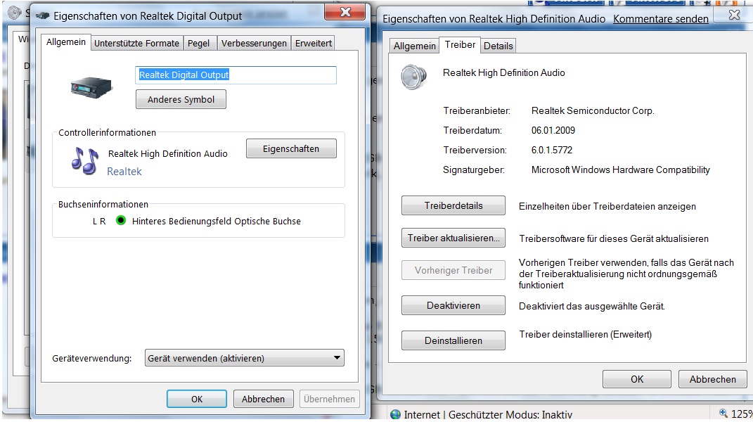

laut den treibern ist auch alles Bereit und Aktiviert. (siehe Bild)
"Rechte Maus auf den SPDIF und Als Standart wählen, dann wirst du auch was hören "
Blieb leider auch ohne erfolg.
Ich dachte zuerst das das Kabel vllt Kaputt ist, aber am anderen Ende des Kabels ist deutlich das rote licht zu sehen.

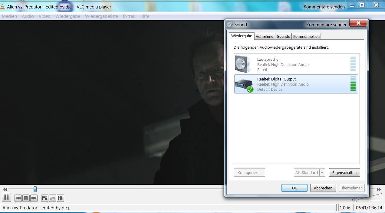

hab mal testweise im VLC einen Film reingelegt.
Stelle ich in den VLC das Audiogerät auf Stereo schlägt der Pegel beim Optischen Ausgang aus, aber Ton höre ich immer noch nicht ( siehe Bild)
stelle ich beim Audiogerät auf SPDIF passiert nichts. nicht mal der Pegel schlägt aus...
Wenn ich auf Klinke den sound ausgeben geht es ohne probleme, aber halt nur in 2.0 und nicht in 5.1 :D
Ich werd hier noch bekoppt sag ich euch :D

Bist du sicher das der Receiver das Tonsignal vom SPDIF nimmt und nicht vom HDMI?
Zu 100% sicher,
den am receiver kann ich unter dem Knopf "Digital Input" auswählen "HDM1", "Opt1", oder "Analog" und er steht auf Opt1.

Hast du mal in die Lautstärkenreglung (Vista) selbst reingeschaut, ob bei SPDIF vielleicht Ton aus angehakt ist?

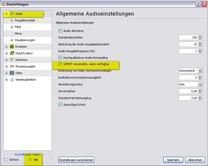

windows erlaubt dir im prinzip jeden ausgang, nur player wie vlc oder powerdvd haben ihre eigenen settings. d.h. der ansatz in windows ist ma von vornherein zum scheitern verurteilt. benutze spdif schon seit vielen jahren, hier ein paar tipps:
- leg mal eine dvd ein, benutze powerdvd und stelle vorher bei audio einstellungen dort spdif als ausgang ein (einfachste lösung)
- ansonsten kann ich generell noch zu ac3filter raten, dort kann man genau einstellen, was wie ausgegeben werden soll (gilt systemweit!). das funzt eigtl immer. dort kannst du z.b. sagen das dd5.1 und dts über spdif, mpg aber normal ausgegeben werden oder aber auch alles spdif (pcm dann halt)
- bei ac3 ton mit vlc: du musst die farblich markierten einstellungen in vlc setzen (siehe anhang; erst alle optionen aktivieren, dann in audio einstellen); in audio>>ausgabemodule noch win32 waveout wählen und bei audio>>ausgabemodule>>win32 float32 haken (bessere quali).
