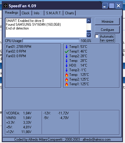

hi ich habe auf arbeit bei Speedfan folgende ergebnisse stimmt da was nicht?
Also Temp2 scheint CPU zu sein, Temp1 die Systemtemperatur. (Diese Zuordnung ist offenbar bei Speedfan fast immer so...)
Der Rest ist offensichtlich/hoffentlich Quark, also die Signale des Monitoringchips sind nicht belegt oder Speedfan erkennt das was nicht richtig. Unter Configure/Temperatures kannst du die übrigens ausblenden(Häkchen rausnehmen) und umbenennen(langsamer Doppelklickauf Name). Unten kann auch noch der Tempbereich reguliert werden, und welche denn im Tray gezeigt werden soll...
@schnuffi
alles ok, sieht bei mir ähnlich aus.
das erste ist bei mir die cpu-diode, das zweite scheint die sockeltemp zu sein, das dritte und vierte die systemtemp (beide ungefähr gleich, erändern sich aber, wie es zu erwarten ist). dann die festplatte und was danach noch kommt ist offensichtlich sinnlos ;)

naja mich haben die vielen 125°C und die -48 gestört
