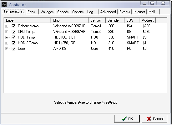

Sieht ziemlich komisch bei mir aus, da ich jetzt CPU und Core habe. :D Die sollten lieber mal machen, dass meine Casetemp. richtig angezeigt wird. :rolleyes: Aber das is wohl eher der fehlplatzierte Mainboardsensor...
Core ist übrigens heißer als der normale CPU-Wert, woraus ich folgere, dass Core wirklich im Prozessor gemessen wird und der anderere alte Wert am Lüfter oder so.

Kann es sein, dass du Gehäuse- und CPU-Temperatur bei der Benennung vertauscht hast?
Was folglich also auf absolut falsche Werte schließen lässt.
Wie soll eine luftgekühlte CPU den kühler sein, als die Gehäusetemperatur, in dem sich die CPU samt Kühler befindet? :D
Aber der "Core" Wert, welcher laut SpeedFan-Entwickler ja nun wirklich CPU-intern ausgelesen werden soll, könnte durchaus korrekt sein :)
Also doch :) .

Es gibt zwei Temperatursensoren für die CPU. Bisher wurde immer die Temperatur von der Diode direkt im Sockel auf dem Mainboard ausgelesen (wenn die CPU ab ist, kann man sie leicht erkennen). Leider war dieser Wert immer entwas verfälscht, da es ja nicht wirklich die CPU-Temp ist, sondern nur eine Annäherung.
Seit mehreren Jahren schon verbauen AMD und Intel Sensoren direkt in den Prozessor, allerdings hat dies die Mainboardhersteller nicht sonderlich interessiert und sie haben den Sensor einfach nicht angesteuert (im BIOS wurde immer die Diode vom Sockel angezeigt).
Viele Programme, welche die Temps auslesen konnten auch nur die Diode im Sockel ansteuern, da die Programmierer keine Informationen von den Mainboardherstellern zur Ansteuerung des CPU-Sensors bekommen haben.
Mit SpeedFan 4.29 (habe es eben erst installiert und mich sogleich über "Core" gewundert) ist es anscheinend endlich gelungen die wirkliche CPU-Temp auszulesen.
Ich habe sie wie folgt bei mir benannt, dann gibt es auch keine Probleme:
Früher "Prozessor" ist jetzt "Sockel" und das "Core" ist nun "Prozessor".
Ich danke dem Programmierer von SpeedFan für dieses Feature und hoffe das die Mainboardhersteller endlich auch den Sensor im BIOS ansteuern.
