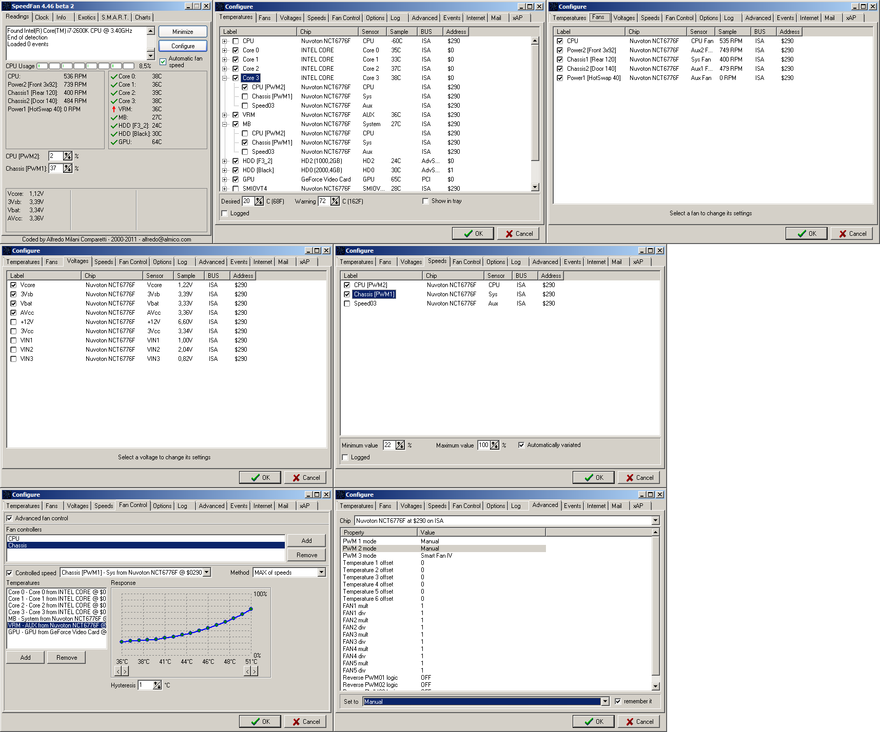

Speedfan kann auch nicht mehr Anschlüsse regeln als es über das Bios oder Boardeigene Tools möglich ist. Heisst, da kommt also kein neuer "PWM" Anschluss dazu. Wenn Speedfan also nur 3 Anschlüsse regeln kann, dann ist das schon alles was geht. Immerhin kann man die Anschlüsse ja individuell den zur Verfügung stehenden Sensoren zuordnen, was das ganze dann äusserst praktisch macht. Das haben die ganzen Speedfan Nörgler ja leider bis heute nicht begriffen und schwören statt dessen auf ihre manuelle Lüftersteuerung. :D
@CPUInside, hatte ich von dir mal deine Lüfterkurven-Datei? Kommt mir jedenfalls alles sehr bekommt vor, wenn ich so mit meinen Einstellungen vergleiche. :D Bei dir auch ein Asus/Asrock Board?
Ich hatte den Alfredo mal wegen dem Cha.Fan2 angeschrieben, weil der im UEFI und mittels Asrock Tool regelbar ist, aber leider nicht mit Speedfan. Der Regler taucht in Speedfan gar nicht erst auf. Leider kam auch nie eine Antwort vom lieben Alfredo...
mehr anschlüsse kommen nicht hinzu - was das board bietet, das gibts, mehr wirds nicht.
bei mir hat zb der 'chassis'-controller 3 ausgänge: pwr1, cha1 und cha2. so kann ich 3 verschiedene drehzahlen unterschiedlicher lüfter auslesen, die aber auf ungefähr gleicher spannung laufen.
1x speed (controller) -> 3 fans (tachosignale, physische anschlüsse)
cpu-speed hat nur einen ausgang und bringt somit auch nur ein tachosignal
schließ an jeden ausgang am board einen lüfter an und probier aus, welche reagieren und welche zusammenhängen (evtl optionen im benutzerdef. reiter nochmal probieren).
was nicht geht, raus, den rest so benennen dass du es wiederfindest.
im speedfan-verzeichnis findest du eine speedfansens.cfg-datei in der sich die ganzen einstellungen befinden.
aufheben das ding, es kann bei updates wiederverwendet werden. auch kannst du dort mit dem texteditor schönere lüfterkurven eintragen^^
du kannst auch den speedfan ordner kopieren und ein zweites icon erstellen für zb ein silent-profil, so musst du nicht in den einstellungen spielen sondern nur das eine speedfan schließen und das andere starten
@ keks
evtl hab ich mal meine excel-tabelle hochgeladen...muss eine weile her sein, ich habs vergessen^^ (ja hab ich. keine ahnung von wann die version ist)
ich hatte bisher nur asus-boards und alle haben tadellos funktioniert, alles erkannt und regelbar (dass die package-temp des i7 fehlt ist recht egal, die cores sind eh die wichtigere angabe).

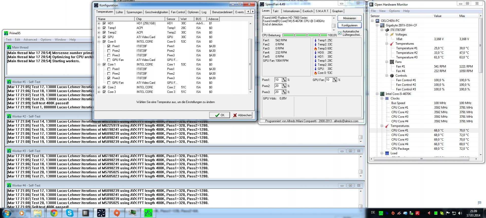

Noch ein Mal für das komplette Internet:
Das Gigabyte Z87X-D3H kann 3-pin Lüfter steuern, ohne PWM, aber die Steuerung funktioniert per Speedfan. Im Bios/UEFI habe ich zwar nichts gefunden, aber dort konnte ich zumindest einstellen ob die Lüfter auf 100% laufen oder "automatisch" geregelt werden, das war mir aber zu ungenau... Per Speedfan funktioniert es nun perfekt!
na wunderbar!
beim board war sicher auch software zur steuerung dabei aber die bietet in der regel nur wenig mehr als das bios selbst.
wenn speedfan die ausgänge steuern kann dann geht einfach viel mehr...ohne dass man sich einen einschub zulegen und sensoren verlegen muss oder nennenswert mehr kabel im gehäuse hat
