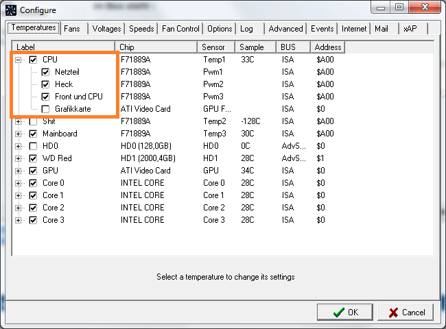

Da eine manuelle Regelung möglicht ist, schließe ich schon einmal aus, dass Speedfan dein Mainboard nicht unterstützt.
Der Fehler wird irgendwo in einer Konfiguration zu finden sein. Hast du im Reiter "Temperaturen" die CPU-Temperatur deinem CPU-Lüfter zugeordnet?

Da du auf meine Frage nicht geantwortet hast, reiche ich einen Screenshot nach ...
Hast du auch eine Lüfterkurve mit SpeedFan erstellt^^?
Sonst regelt sich da nichts automatisch...
ah perfekt daran hats gelegen jetzt funktioniert es endlich :)
