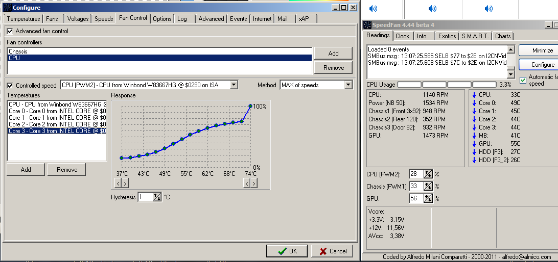

Und hier noch eine Speedfan Übersicht, wies bei mir ausschaut (Anzeige der Spannungen nicht angepasst, ist auch m.M.n. uninteressant)

welche version nutzt du? kannst du mal ein paar screenshots von den einstellungen machen?
Hast du auch den "PWM x mode" unter configure - Advanced - "Chipsatz" auf Manual PWM Controll gestellt?

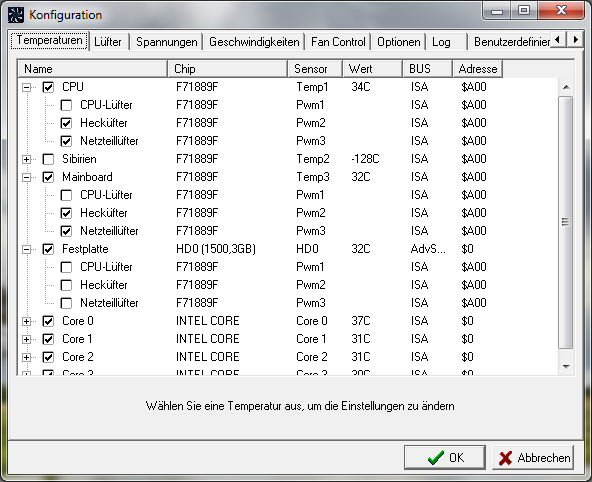

In Anhang siehst du noch einmal, was ich damit meine ;).

ja jetzt ist der screenshot drin. genauso wie ich vermutet hab, deine festplatte ist auf über 45 grad.
wenn du also nichts per hand umgestellt hast, versucht speedfan deine platten auf unter 40 grad zu bringen und scheitert.

liest du eigentlich was ich schreib? es bringt gar nichts, das häkchen vorn rauszunehmen, das blendet nur die anzeige in speedfan aus. du musst das menü aufklappen (das "+" vor der hd), damit du die steuerung ausschaltest.
Max frisch ;)
SIEHST du etwas durch das Bild, dass die Haken da raus sind? ich hab sie selbstverstandlich IM + menü rausgenommen (:
