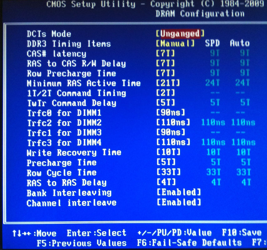

habe mir diese woche einen neuen Rechner zugelegt und entsprechend zusammengebaut/installiert.
Nachdem alle Treiber installiert waren habe ich mal CPU-Z angemacht um zu sehen ob alles ordnungsgemäß taktet.
Dabei habe ich entdeckt das der Ram nur mit 9-9-9-24 Einstellungen läuft, hatte das zwar schon vorher im Bios gesehn aber nichts dabei gedacht, da der Modus auf Auto stand.
Hab jetzt im Bios diese Werte umgestellt (besitze die 4gb GSkill Ripjaws, also 7-7-7-21), windows bootet auch, weiß jetzt nur nicht ob ich noch andere Einstellungen vornehmen muss.
Deshalb im Anhang einmal ein CPUZ-Report und ein Screenshot von den Bios-Einstellungen.
DxDiag ist auch dabei, wäre nett wenn ihr mal kurz kucken könntet ob alle Treiber soweit installiert sind
(sollte eigendlich sein, hab auch nichts auffälliges entdeckt.)

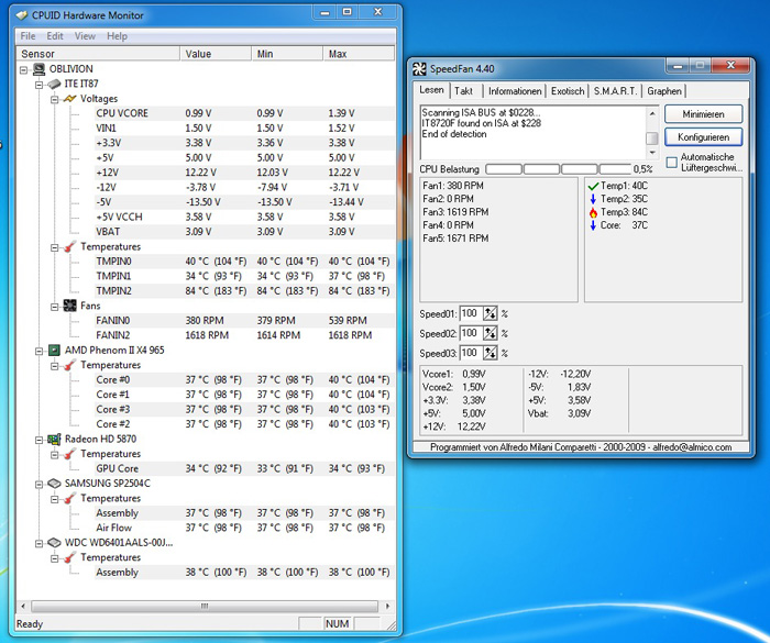

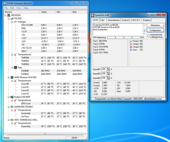

Da ich nicht noch einen neuen Thread aufmachen wollte frag ich einfach mal hier, auch wenns etwas OT ist.
Speedfan und HWMonitor zeigen mir bei einem Punkt eine Temperatur von 84° an,
also ziemlich heftig. Wie bekomme ich raus wo, bzw welcher, das ist?
Hab schon im Gehäuse die Lüfter geckecked,
Front: läuft , unter dem Punkt "Sys_Fan 2" auf dem MB angeschlossen.
Oben: läuft, unter "PWR_Fan" auf dem MB angeschlossen.
CPU: läuft (imo der Lüfter, welcher mit ~400 läuft
Graka: läuft
Seite: läuft nicht (nicht warm genug?), unter "Sys_Fan 1" auf dem MB angeschlossen.
Gigabyte mit 770er Chipsatz vermute ich mal, wenn dem so ist ---> Auslesefehler.
Vielen Dank.
Hatte mich schon gewundert wo die Temperatur herrschen soll, im Gehäuse ist es höchstens lauwarm ^^
Soll ich diese Temp dann einfach ausblenden?
Oder kann/sollte man da was auf reale Temperaturen runterstellen?
