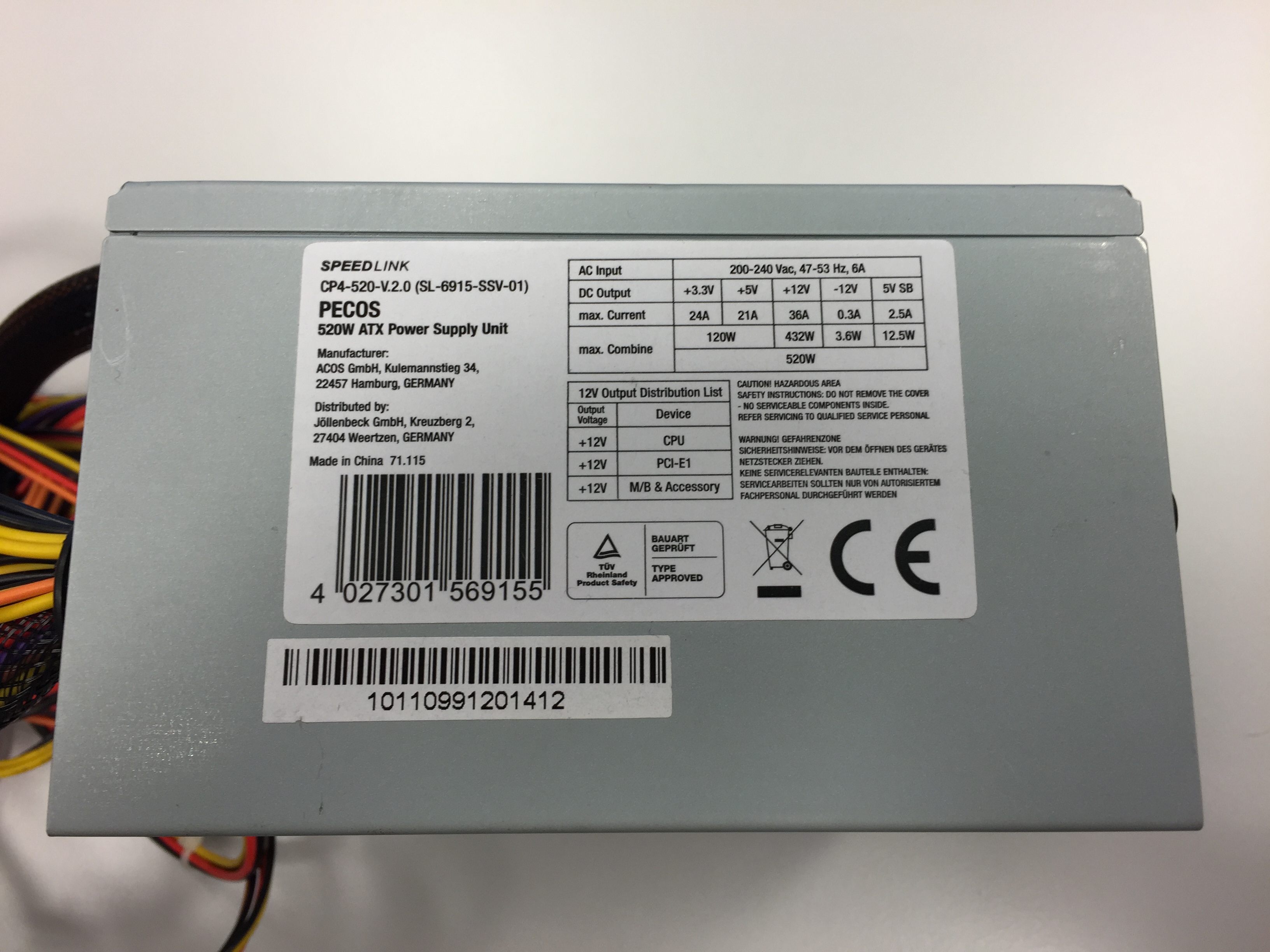

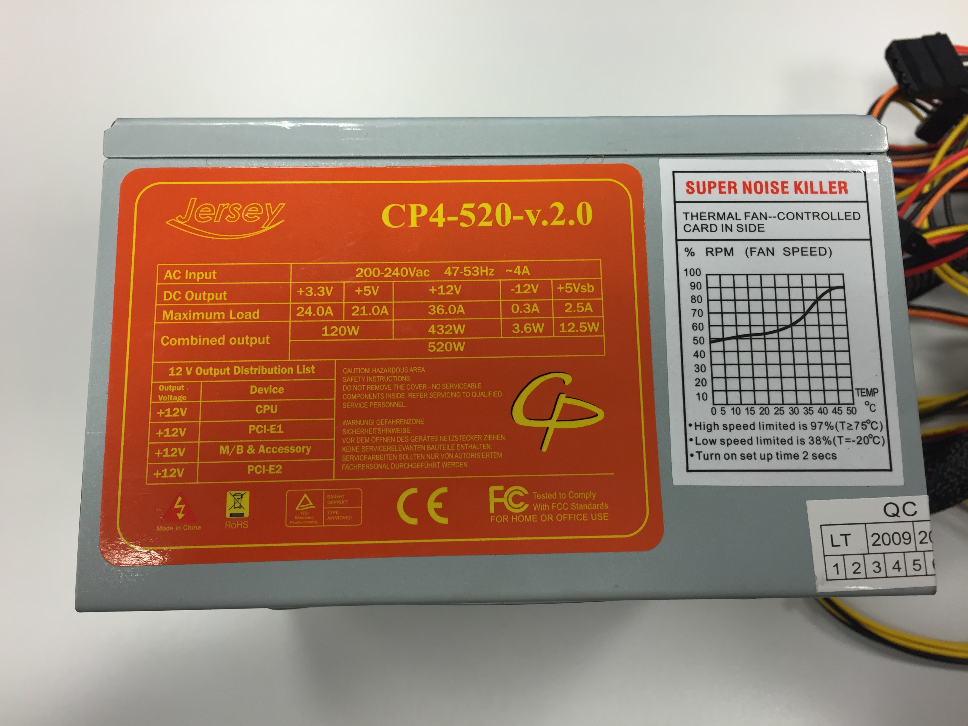

würd gern wissen ob das Netzteil brauchbar ist für mich ?
mein system in der Signatur. Hab an meinem jetztigen NT nur einen 4 Pin stecker für die GT 640 Grafikkarte diese will ich tauschen gegen eine GTX 670 da brauche ich mehr strom stecker. daher die frage ob das NT dafür gut ist oder überhaupt brauchbar ?

Bilder vom NT welches nun eingebautwerden soll

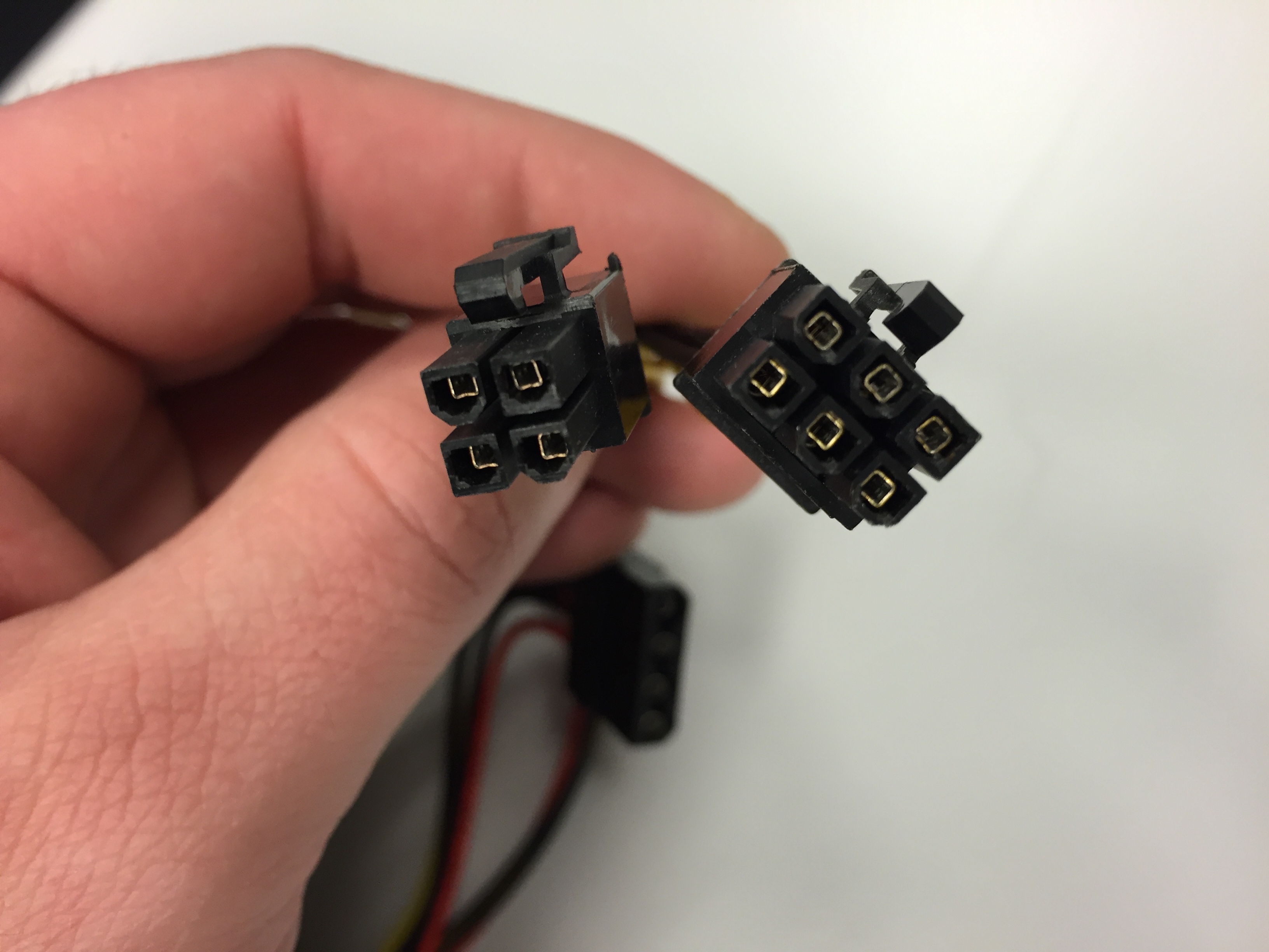

wenn ich das richtig sehe braucht die 2x6Pin stromstecker also würde das ja nicht mehr passen mit dem neuen netzteil.
Wenn das neue NT nur einen 6 pol PCIe- Stecker hat, dann würde ich es erst gar nicht in Betracht ziehen!

Wenn man von den aufgedruckten Leistungsdaten ausgeht, dürften beide Netzteile ausreichen - sofern das aus deiner Signatur (Fortron/Source 450W) aktuell ist, das aber auch. Konkretes kann ich zur Qualität der beiden Netzteile auch nicht sagen, allerdings lässt die hohe 5V Leistung vermuten, dass es sich hier um klassische Billig-Layouts handelt. Grundsätzlich würde ich ohne konkrete Informationen zu einem der beiden Netzteile keins der beiden in deinem geplanten System einsetzen, notfalls würde ich falls nötig die GTX 670 eher noch mithilfe von Molex-Adaptern an dem alten Netzteil betreiben - dieses ist zwar auch ein preiswertes Modell, aber bekannterweise kein Chinaböller.

1. is das beides das gleiche (Schrott) Netzteil
2. ist hier eines ausgebrann:
http://www.theregister.co.uk/2012/11/26/exploding_computer_vs_reg_reader/
DAS beantwortet ja wohl die Frage zu der Qualität.
