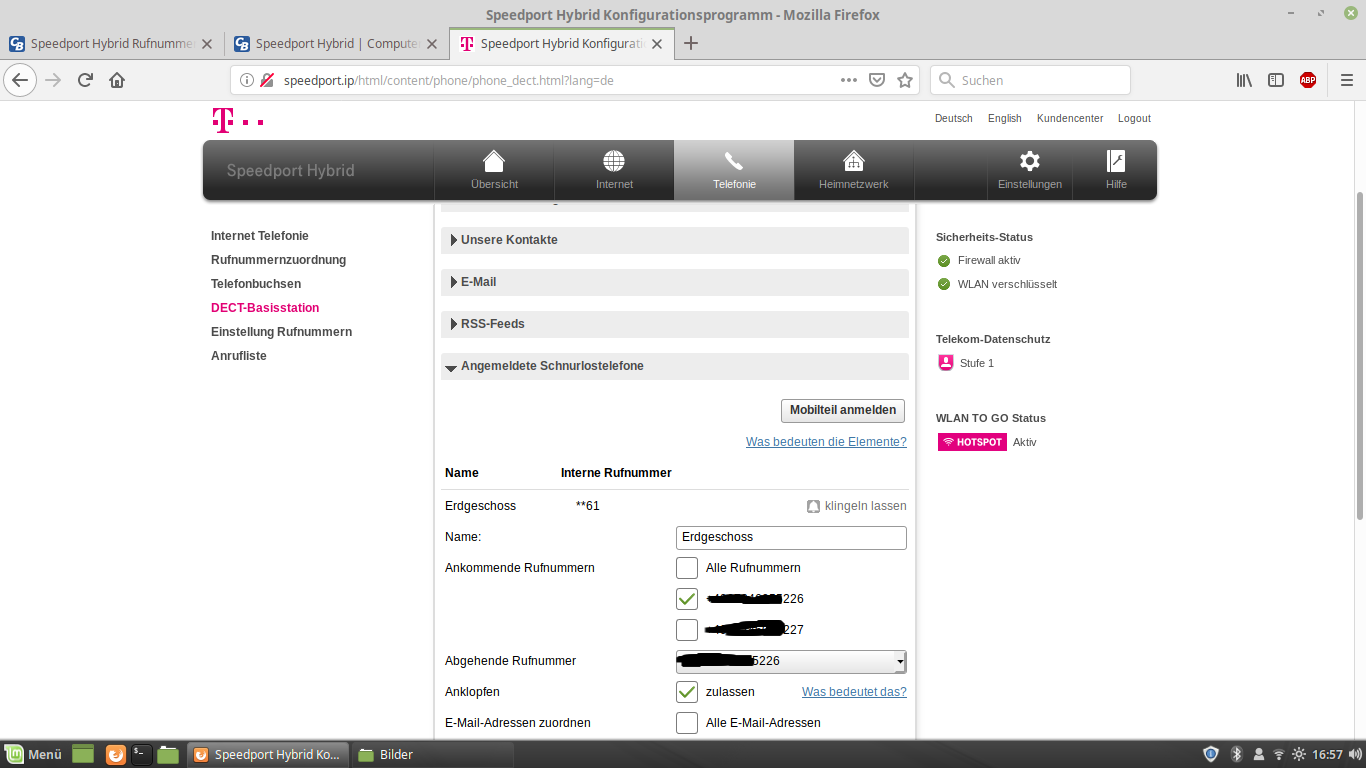

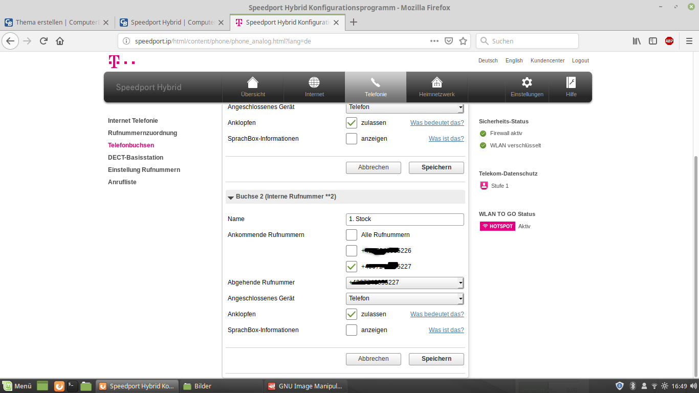

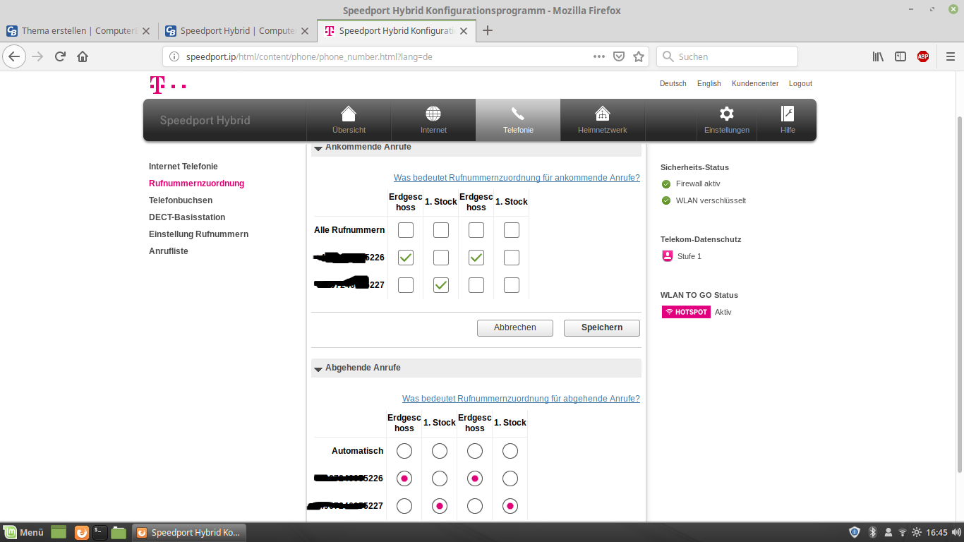

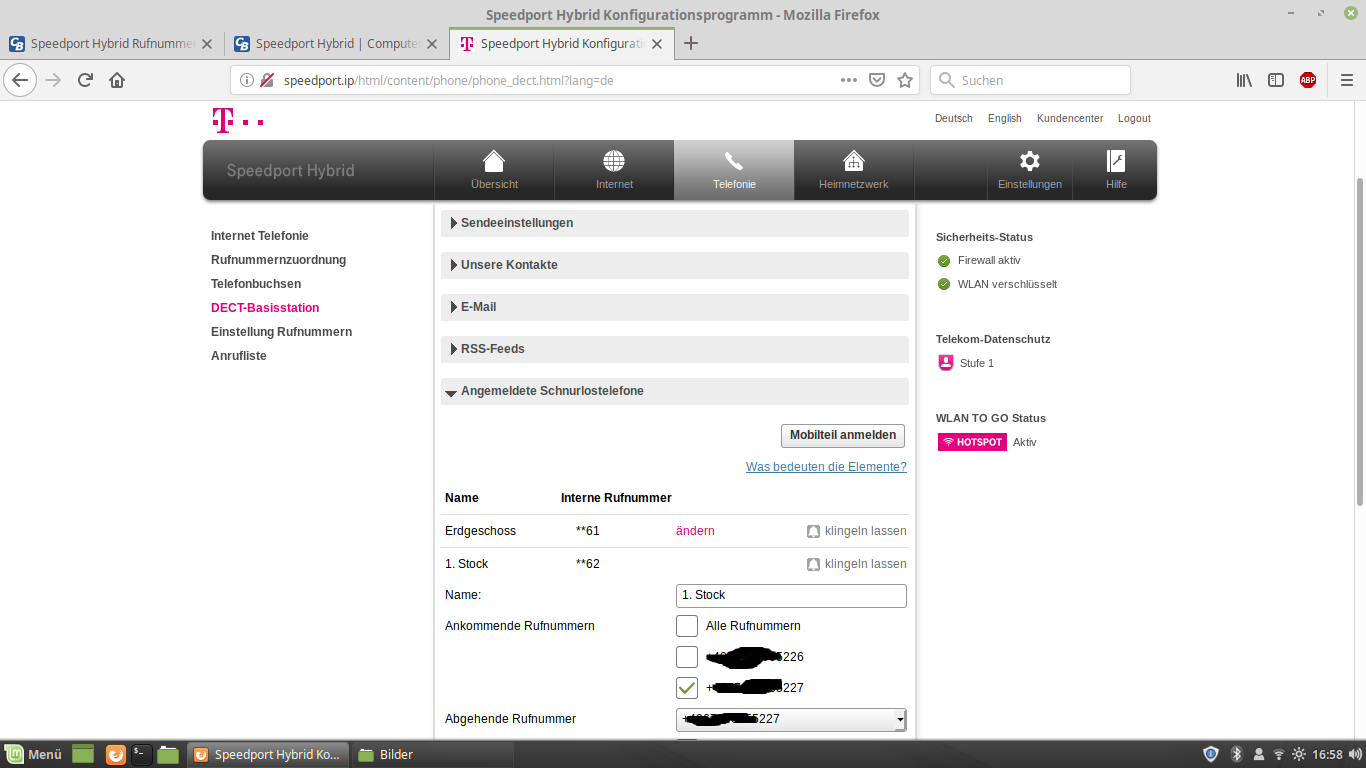

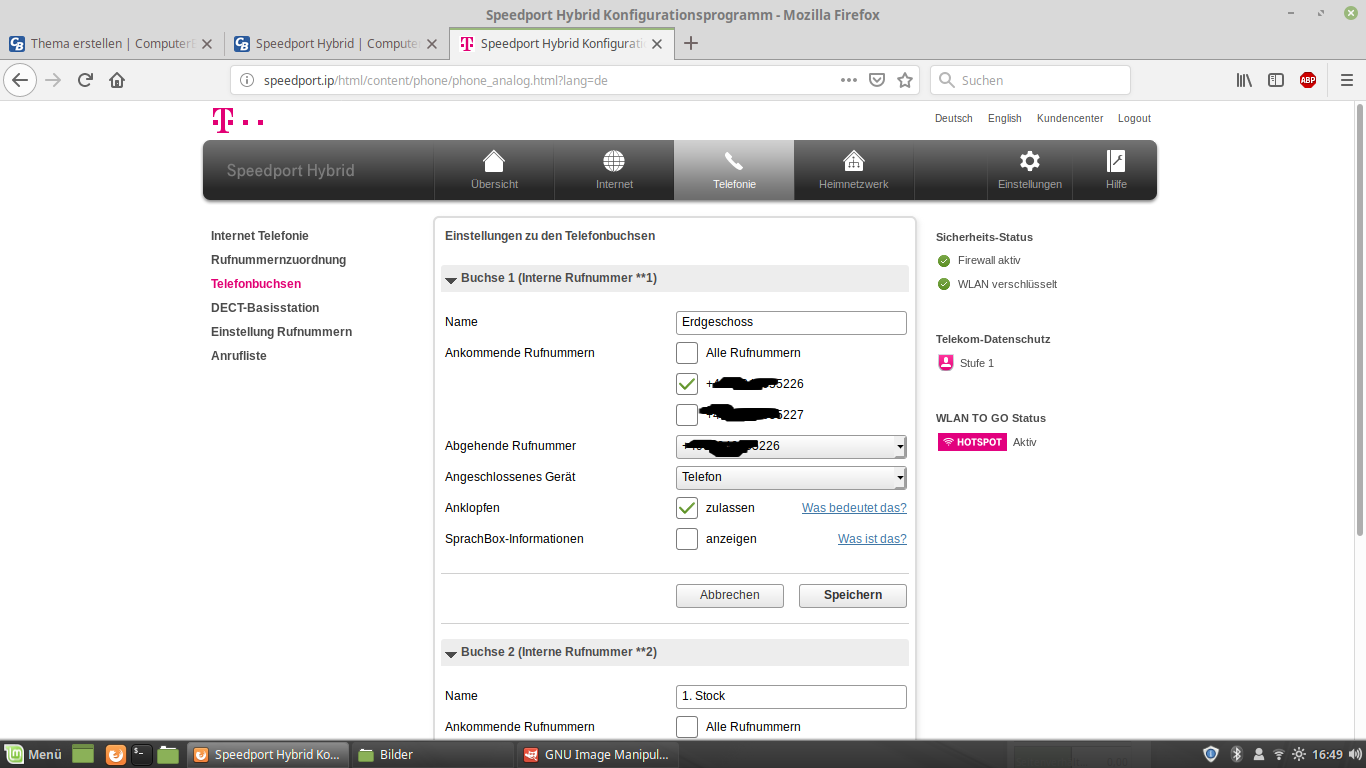

wir haben hier 2 DECT Telefone am Speedport Hybrid registiert.
Bei Telefon Nummer 1 (Erdgeschoss) funktioniert alles wie es soll, nur bei Telefon Nummer 2 (1. Stock) nicht. Man kann damit zwar ausgehende Anrufe tätigen, bekommt dann auch die richtig zugeteile Nummer angezeigt, aber eingehende Anrufe werden bei Telefon Nummer 2 nicht angezeigt. Es klingelt zwar, aber das Telefon zeigt dann keinerlei Reaktion.
Zum Verständnis, das Telefon im Erdgeschoss soll die Endnummer 226 haben (bei ein- als auch ausgehenden Anrufen), das im ersten Stock die Nummer 227 (auch hier bei ein- als auch ausgehenden Anrufen). Vielleicht kann mir ja jemand helfen, wo der Fehler bei der Zuteilung liegt.

was genau ist an den Telefonbuchsen angeschlossen ?
Die DECT Telefone sind mit der DECT-Basis des Speedport verbunden ?
Jop, sind sie. Die Nummer 227 lässt sich einfach nicht zuordnen. Ich kann die Mobilteile an und wieder abmelden, bringt alles nix. Es ist immer nur die 226 erreichbar, aber andere anrufen kann man mit er 227
Du hast die Telefone anhand der TAE Buchsen des Routers eingerichtet. Das widerspricht aber Deiner Aussage, Du hast sie an der DECT Basis des Routers angemeldet. Entweder oder. Und wenn an der Basis des Routers angemeldet, dann werden sie natürlich nicht an den TAE Ports des Routers konfiguriert.
