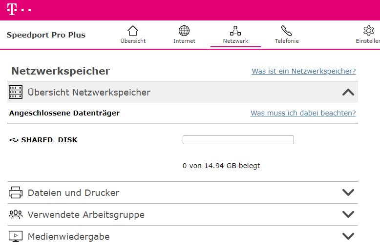

Ich habe heue meinen Speedport Pro Plus bekommen und versuche gerade meine WD Elements externe 1TB HDD als NAS Laufwerk anzuschließen, aber scheitere dabei.

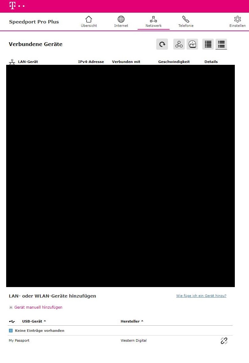

Die Festplatte wird in der Geräteübersicht angezeigt:

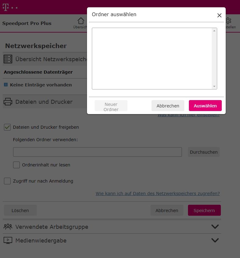

Aber sobald ich Sie als Freigabe hinzufügen möchte, taucht nichts auf:
Die HDD ist per NTFS formatiert.

Ich versuche ja die Netzwerkfreigabe zu aktivieren, aber es funktioniert nicht.
Habe gerade einen USB Stick mit exFAT formatiert ... dieser funktioniert.
Ein mit NTFS angeschlossener USB Stick funktioniert nicht ... heißt, dass entgegen der Hilfetexte kein NTFS funktioniert?

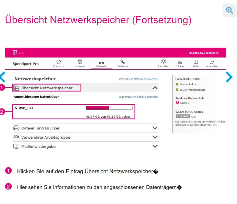

Sie können externe Datenträger an der USB-Buchse Ihres Speedport anschließen. Externe Datenträger sind z.B. USB-Festplatten oder Speichersticks.
Ihr Speedport unterstützt Datenträger mit den Formaten FAT32, NTFS und exFAT.
