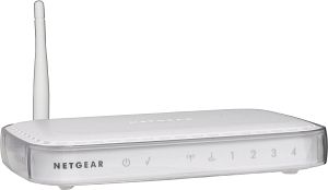

ich weiß, neukaufen is immer doof. Der wäre jedoch deutlich besser
http://geizhals.at/deutschland/a351255.html
Also Neukauf wäre blöd weil ich das Gerät vor 2 Wochen für 200 € gekauft habe.
