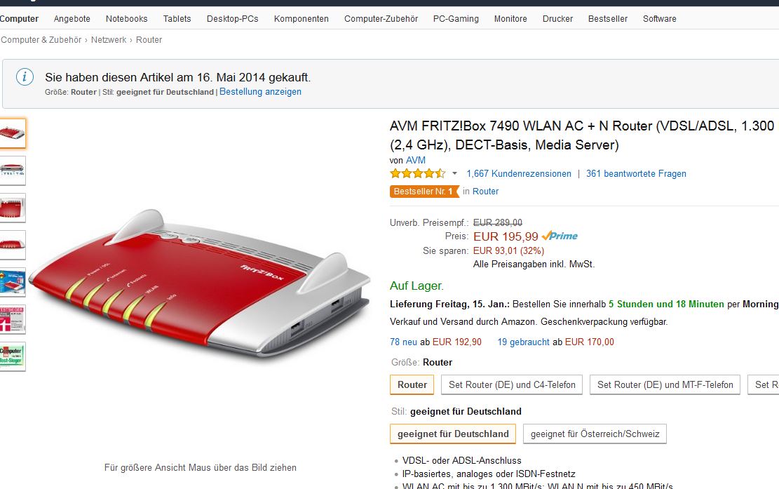

Also einen Versuch wäre es wert. Welche Box würdest du empfehlen? Unser Telefon läuft auch darüber sprich Internet-Telefonie etc.
Ach ja: und vielleicht UpnP hab gehört, dass das noch mal die Verbindung verbessern soll. Ist da was dran? Falls nicht, kann ich darauf natürlich verzichten.
Fritzbox 7490... ganz klar...
kann ich nur immer wieder empfehlen!
Welche Fritz!Box du nimmst hängt on deinen Gegebenheiten ab - ich habe die FB7490 (199€) sofort ins Auge gefasst - auch wenn ich kein WLAN nutze.
Mein Telefon ist ein Philips D605 (GAP-fähig) - habe es einfach via TAE-Stecker an die Seite der 7490er angeschlossen, den Einrichtingsassistenten incl. der erforderlichen Eingaben durchlaufen lassen und fertig war der Lack.
Empfehle ich die 7490er via Telekom?? --> JA :daumen:
Kein Thema - anticken kannst du mich auch via **Private Nachricht** indem du auf den Nicknamen klickst.
Und ja - die FB7490er via Amazon ist korrekt :)
Sieht ganz danach aus :-D
