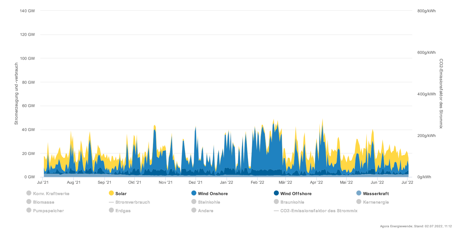

florian. schrieb:
Die Herausforderung der Energiewende ist ja gerade, dass Wind/Solar im Sommer mehr Erzeugt als im Winter.
