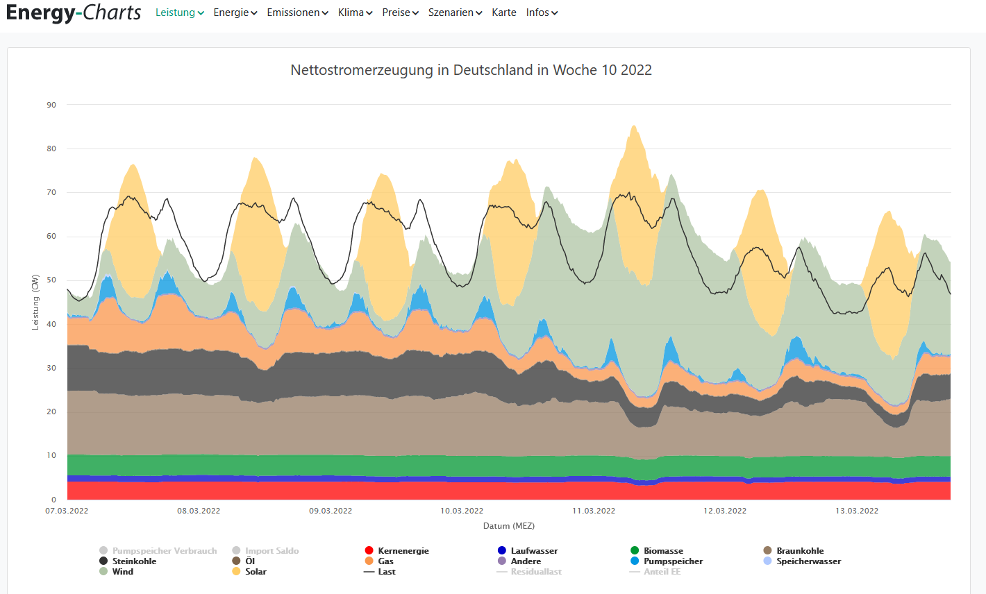

Wenn nachts ein Kohlekraftwerk durch einen Schaden ungeplant ausfällt, springt dann die PV ein? Oder ist es ein thermisches Kraftwerk der (n-1)-Reserve?
Welche existierenden(!) technischen Einrichtungen sind es derzeit, die zuverlässig die Differenz zwischen volatiler Last sowie PV- und Windstromerzeugung ausgleichen?
Beispielhaft letzte Woche...
Wer springt da wem immer zuverlässig zur Seite?
Sprüche und Studien erzeugen keine einzige kWh.

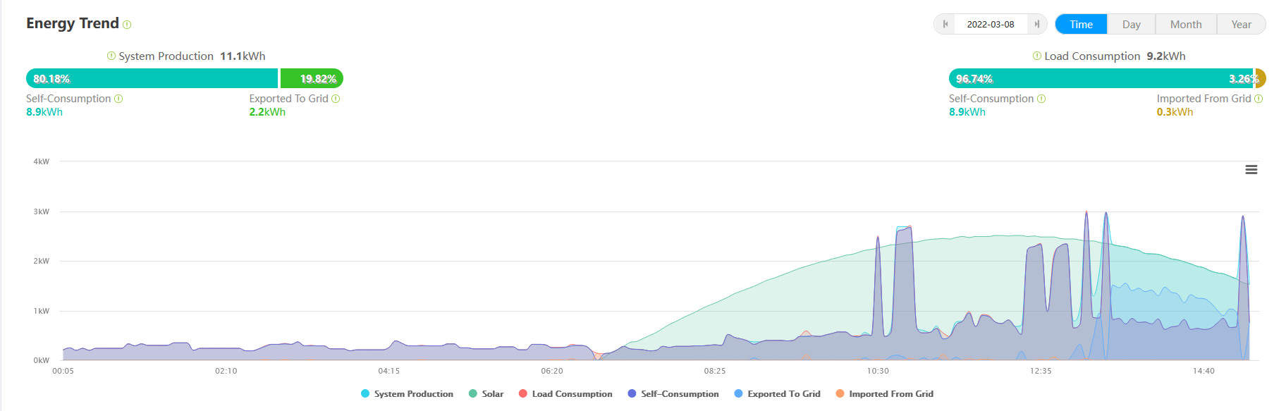

HisN schrieb:
Meine viel zu kleine Anlage (3kWp) hat meinen viel zu großen Speicher (10kWh) heute schon wieder um 1300 auf 100% gefüllt. Und das obwohl wir mit mehreren Waschmaschinen-Füllungen und dem Geschirrspühler "gegengearbeitet" haben.
Der 08.03.22 war ein Dienstag, könntest Du bitte mal die Grafik vom 04.01.22 (auch ein Dienstag) posten.
Da lief meine Anlage noch nicht. Das müsste die Zeit gewesen sein, als gerade die Dachdecker am Werk waren.
Ich kann erst am März Grafiken zeigen.
