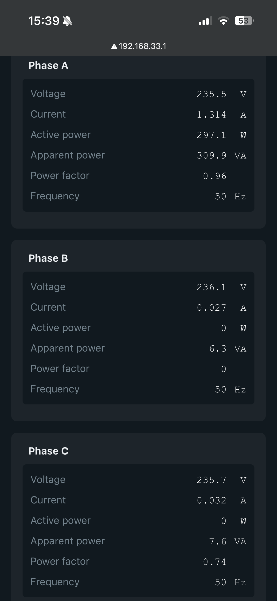

Erklär mir doch bitte, wie das funktionieren soll bei dir?
Also wenn ich auf Phase 1 mit meiner Solarbank 800W "einspeise" und mein kleiner Ofen in der Küche auf Phase 2 800W verbraucht, zeigt mir mein Smartmeter genau 0 Watt Netzbezug an und nicht "800W werden auf P1 eingespeist (für die ich nix bekomme) aber 800W auf P2 werden vom Netz gezogen (die mich knapp 30c/KWh kosten).
Wenn das so funktionieren würde, wie du sagst, würde die Solarbank nur den Verbrauch einer Phase abdecken und nicht den Verbrauch im gesamten Haushalt^^
Was hast du für ein Smart Meter? Genau das sollte es nämlich anzeigen.
Bezug und Einspeisung für jede Phase.
So z.B. bei meinem Shelly, in dem Haus ist gerade außer der Heizung auf Phase A nix aktiv, wenn ich jetzt auf Phase B ein BKW anschließen würde, das voll läuft, würde dort eine Active Power von ca -800W stehen.
Die "Total Active Power", wie man sie dann z.B. im Home Assistant auslesen kann, stünde dann bei -500, das ist der Wert um den ich meine Einspeiseleistung dann anpassen müsste.
Damit das Energiedashboard vom Home Assistant ordentlich funktioniert, muss man diese Total Active Power dann noch in zwei Einzelwerte auftrennen, da hier keine Negativwerte verwendet werden, sondern man entweder einen Positivwert für Netzbezug(Total Active Power wenn Wert >=0) oder einen Positivwert für Netzeinspeisung(Total Active Power ohne Vorzeichen wenn Wert <0) hat. Der jeweils andere Wert ist dann immer bei 0.
Aber die Bezeichnung "Netzbezug" ist an der Stelle halt irreführend, denn physikalisch gesehen habe ich trotzdem einen Netzbezug von 300W, das Dashboard interessiert aber nur der Bezug, für den man tatsächlich bezahlt, und der ist bei 0.
Ein BKW deckt natürlich nur den Verbrauch einer Phase ab, alles was an den anderen beiden Phasen hängt, ziehst du aus dem Netz. Immer. Das kannst du auch gerne mit ner Stromzange nachmessen^^
Wie sollten die 800W, die du in eine Steckdose einspeist, die an Phase B hängt, auch zu einem Gerät kommen, das an Phase A hängt?
Aber da moderne Digitalzähler saldierend sind, werden die Werte aller drei Phasen miteinander verrechnet und nur das was dabei am Ende rauskommt, wird vom Zähler gezählt.
Speist du über eine Stunde lang konstant 800W auf Phase A ein und verbrauchst dabei konstant 800W auf Phase B und 1000W auf Phase C, dann hast du physikalisch 1,8kWh aus dem Netz bezogen, aber bezahlen musst du nur für 1kWh weil das der Wert ist, um den der Zähler ansteigt.
Reaktionen: Wierzbonski und R O G E R
