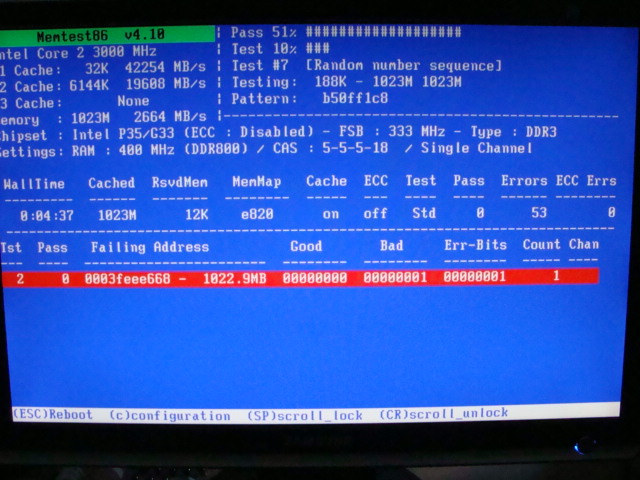

habe seit Tagen Programm-Abstürze bzw. Windows Vista beendete ständig irgendwelche Hosts etc. - u.a. auch mit vielen BlueScreens, die meisten mit Memory Managment Fehlern.
Habe nun eben die 4 Speicherriegel a 1 GB mit memtest überprüfen lassen. Ein Riegel
hatte dabei massive Fehler.
Bei den anderen 3 Riegeln hatte ich (wie auf dem Bild ersichtlich) auch Fehlermeldungen,
- bzw. habe die Frage: sind das nun Fehler oder nicht ??
Memtest hat die Riegel nur als DDR3 erkannt, obwohl es DDR2 Speicher von Corsair ist.
Auch wenn ich alle 3 verbliebenen Riegel zusammen teste, erscheinen Fehler wie auf dem
Foto. Allerdings wird der Speicher nun als DDR2 erkannt.
Der Rechner ist bisher nicht mehr abgestürzt und es wurden die aufgerufenen Programme
nicht mehr einfach beendet.
Wenn nun alle 4 Riegel defekt sein sollten: woran kann es liegen ??
Das Netzteil ist von BeQuiet und scheint lt. Everest vernünftige Werte zu liefern. Der
Speicher ist auf 2,1 V ausgelegt und wurde so auch betrieben. Auch niedrigere Spannungen wurden von Memtest mit Fehlern (wenns welche sind) quitiert.
Sollte ich mir neuen Speicher kaufen ? ... und wenn welchen ?
Die Spec's für das GA P35 DS3 V2.0 werden, was die Herstellernummern angeht, nicht mehr
erfüllt.
Vielen Dank für Ratschläge

hast du noch andere rams zum testen? oder kannst du die 4gb ram auf einem anderem board testen? es könnte nämlich auch der speichercontroller defekt sein.
Bios aktuell?
Erhöhe auch die Spannung ein wenig und teste nochmal.
Unter Vista das SP1 installiert?

Wie sind die Timings eingestellt?
Was hast du im Bios bei Performance Enhance stehen?
jetzt sind die Timings auf 4 4 4 12
folgende Versuche waren mit MemTest-Fehlern :
(1 und 3 Riegel / der definitiv Defekte wurde nicht verwendet)
Timings : 3x4 12 sowie 3x5 18
Spannung: Normal (1,9V) bis 2,2 V
FSB: 400 und 337
geliehener Speicher: 1 GB 667er DDR2 von Corsair
... also ist wohl das Board (Speicherkontroller) in Ar...
Performance Enhance steht auf Standard
