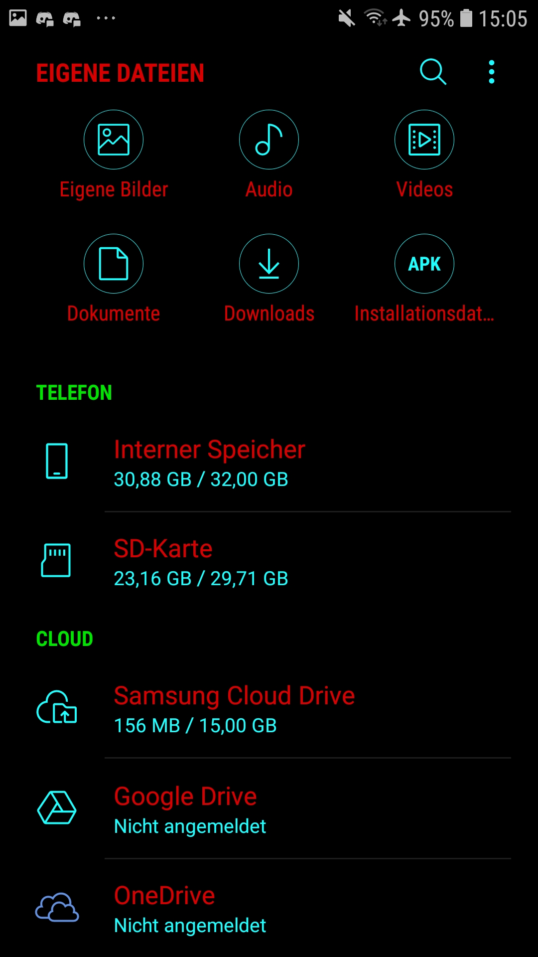

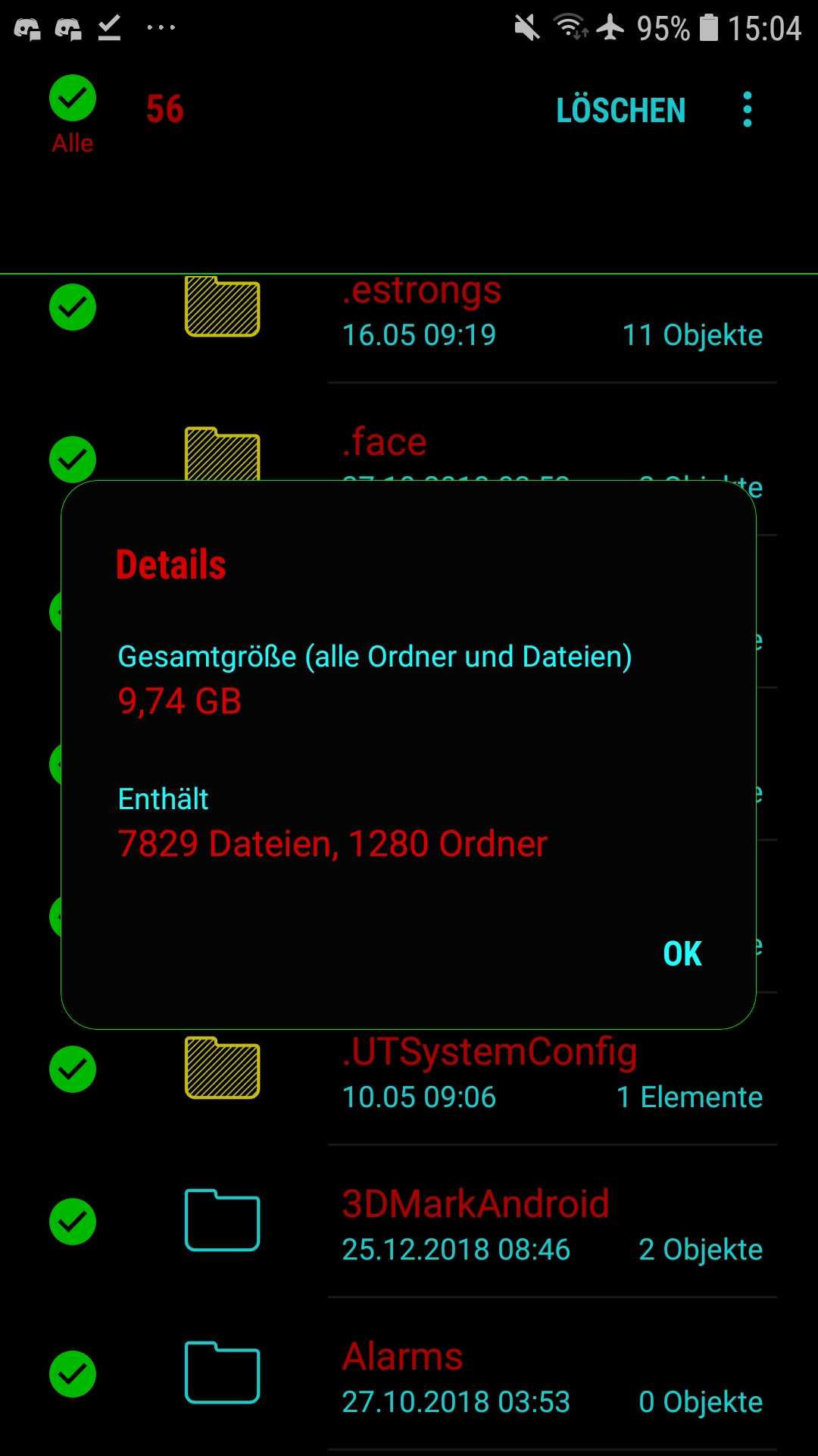

Ich habe ein Samsung Galaxy S7 mit 32GB Speicher. Wenn ich auf eigene Dateien gehe sind bei mir nurnoch ca 2GB frei. Wenn ich aber in das Verzeichnis Interner Speicher gehe, alle Dateien und Ordner auswähle wird mir eine Gesamtgröße von nicht mal 10GB angezeigt. Ich habe alle versteckten Ordner und Dateien sichtbar gemacht und mit ausgewählt.
Wie finde ich jetzt herraus womit meine restlichen 20GB belegt sind?

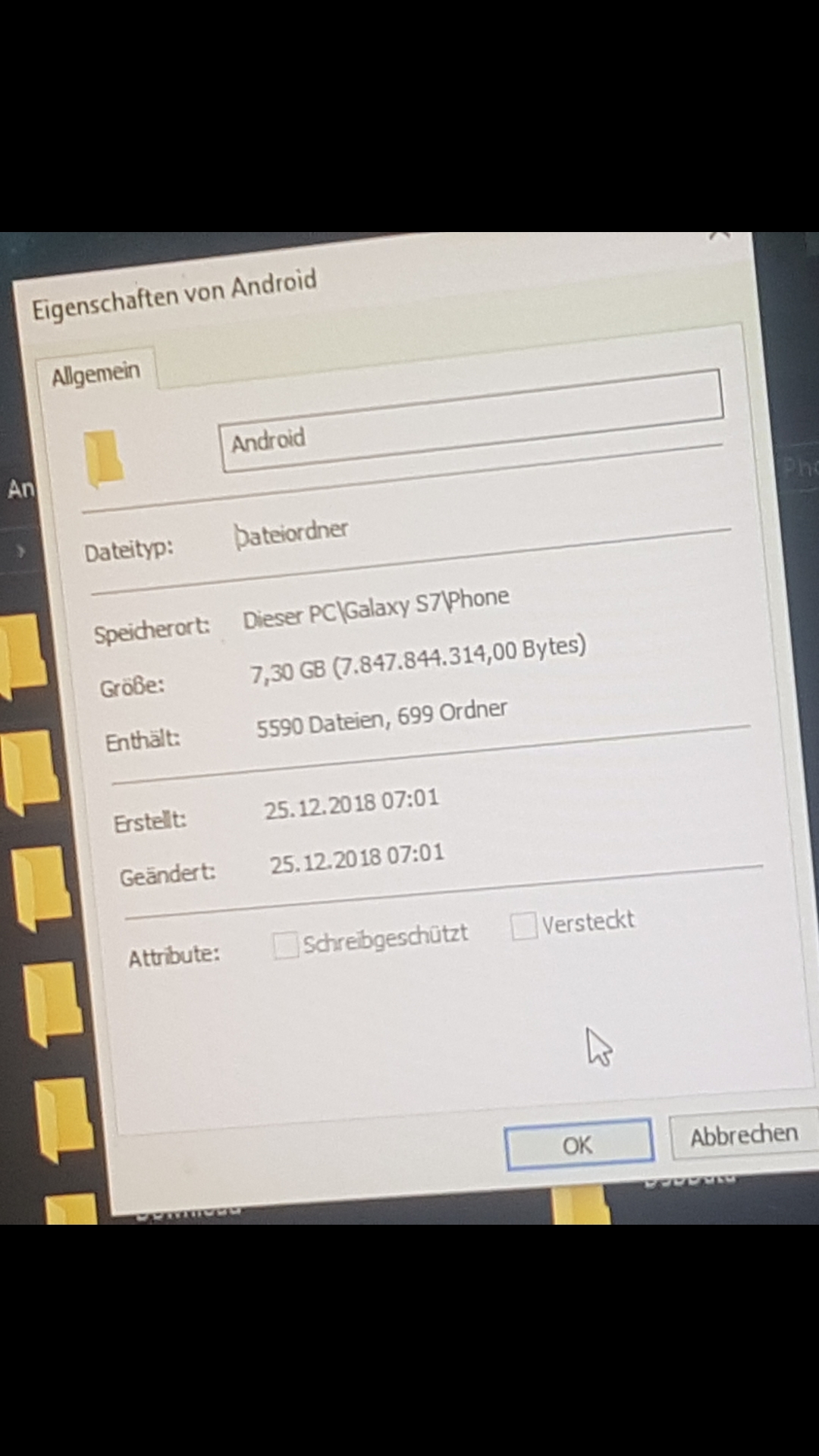

Hast du ein Root Explorer? Android braucht auch knappe 10GB.

Am besten mal aus dem Playstore Treesize oder einen Filemanager nehmen der das anzeigen kann, CX oder ES bspw.
In dem Bereich sollte man aber eh nur löschen wenn man wirklich weiß was man da tut. Alle Userdaten und temp Daten liegen in /storage/emulated/0 und da hat er auch drauf Zugriff ohne root.

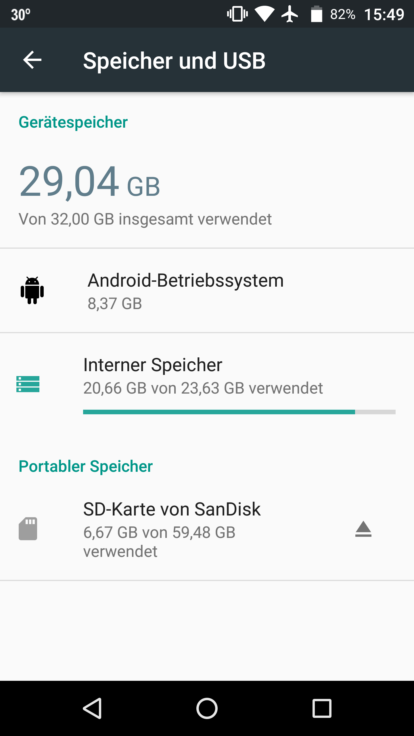

Vielleicht einfach mal unter Einstellungen -> Speicher gucken? ^^ da wird dir genau angezeigt wie viel Android belegt und was der Rest der Dateien sind.
788958
Reaktionen: UNDERESTIMATED
Was Android belegt ist vollkommen egal, davon wird deine Userpartition für Apps und Daten auch nicht größer.
Da steht nicht umsonst "Für Android reserviert".
