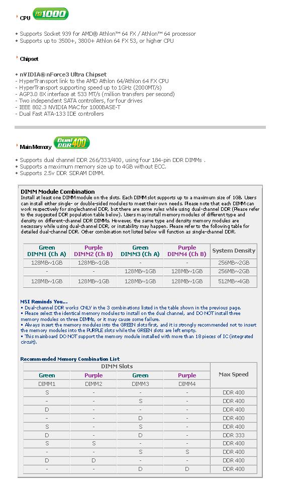

Anbei noch Info aus dem Handbuch:
Hauptspeicher
�� Unterstützt acht Zweikanal DDR 266/333/400 Speicherbänke, zum Einsatz von
vier 184-Pin DDR SDRAM DIMMs
�� Unterstützt einen maximalen Speicherausbau von bis zu 4GB mit ECC
�� Unterstützt 2,5V DDR SDRAM DIMM
(Den letzten Stand bezüglich der unterstützten Speichermodule finden Sie unter
http://www.msi.com.tw/program/products/mainboard/mbd/pro_mbd_trp_list.php.)

Anbei noch eine Info
siehe Anhang

Freespace schrieb:
Klingt interessant, nur laut handbuch kommst auf 4GB RAM bzw. unterstützt es nicht mehr. Kannst mir auch erklären, warum slot 3 und 4 vorhanden sind, dieser aber nicht unterstützt werden kann/wird?
Ojee
Die Sache ist etwas komplizierter.
Du kannst den Speicher auf max 4 Gig ausbauen. Nur wenn du mehr als 2 Doublesided Module einbaust, dann regelt der Speichercontroller des A64 auf DDR333 und 2T Command Rate runter. Also DDR400 und 1T würden gehen, wenn du 4x 1Gig singlesided Module hast. Alles was mehr als 2x doublesided ist, wird wie oben schon beschrieben auf DDR333 und 2T runtergeregelt.
Das gilt aber nicht für die Venice/SanDiego. Die können auch 4 doublesided Module mit DDR400 betreiben. Jedoch wird die Command Rate auf 2T gesenkt.

Danke für die Info, hab mittlerweile die Tabelle auch geschnallt und den Unterschied zwischen S und D (in Tabelle ersichtlich) verstanden.
Bin aber grad eben, auf eine andere nicht gerade vorteilhafte Sache gestoßen, welches dieses Unternehmen auf 1,5 GB zu erhöhen jetzt den Todesstoß verpasst hat. Laut Samsung Page handelt es sich um einen 512MB DDR PC400 CL3 RAM, tjo und da gibt mir wahrscheinlich jeder recht, wird sich der nit gut auf 2,5 betreiben lassen, ergo hat mich sehr gefreut :-) (Sorry, next time les ich vorher das kleingedruckte aufn Chip) :cool_alt:
