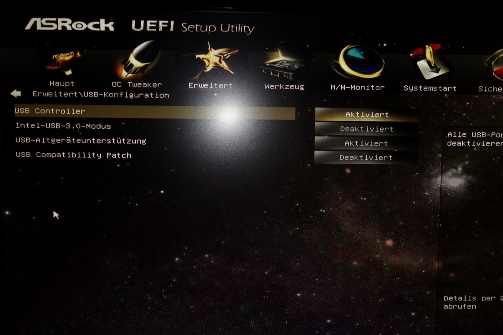

im Bios sieht's so aus:
auch wenn ich den usb-3.0 Modus deaktiviere geht nix.
Compatibility patch bewirkt auch nix.
Altgeräteunterstützung?

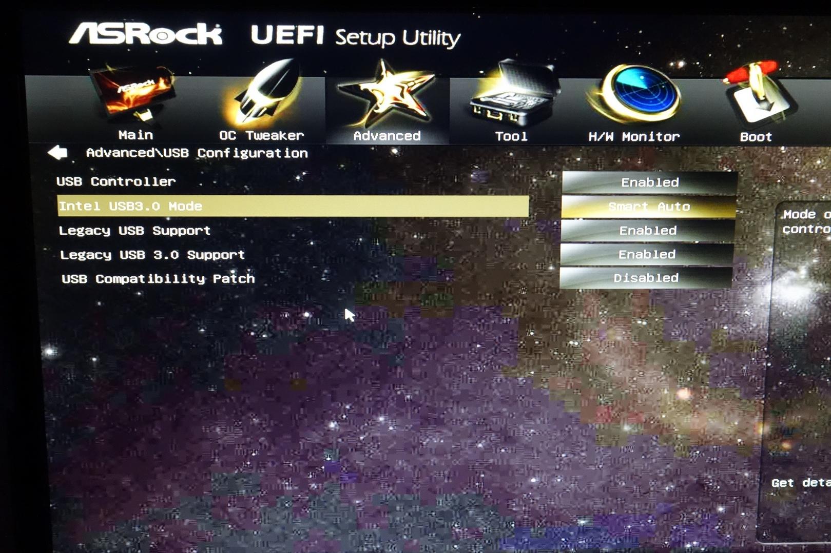

das hab ich probiert und dann kam ich nicht mal mehr ins Bios. Dann hab ich die Motherboard Batterie entfernt, also das Bios zurückgesetzt und dann sah's plötzlich so aus:
DSC02831_2.jpg :freak::rolleyes::confused_alt:
seither geht alles in dieser Einstellung...
das ist gut :D aber verstehen tue ich das nicht.
