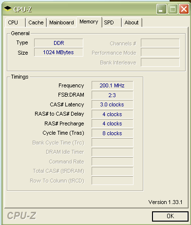

Jedoch läuft der RAM bei mir mit 3-3-3-8, was sich auch nicht im BIOS umstellen lässt. Selbst wenn ich manuel die Timings angebe, läuft der RAM mit 3-3-3-8.
Mein Mainboard ist ein ASUS P4S800D-E Deluxe und der Prozessor ein Celeron D 2.8GHz (ist das der Grund?).
Ich hab die Werte von 2 verschiedenen Programmen überprüfen lassen, einmal Everest und einmal SiSoft Sandra, beide stimmen überein.
Habt ihr da Ideen oder Vorschläge diesbezüglich?
Danke schonmal :)
bonnrules
Na herrlich, sieht ja noch "besser" aus :freak:

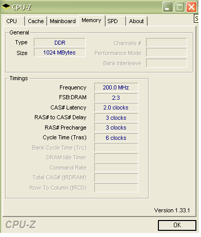

OK, Entwarnung (hoffe ich). Ich hab gerade nochmal die Timings manuel angegeben und Voltage ebenfalls (2.75). Jetzt sagt mir das Programm von Simon auch die korrekten Werte. Hoffe das nun auch alles stabil bleibt :p
bonnrules
Edit: Everest bleibt allerdings bei seinen 3-3-3-8...
