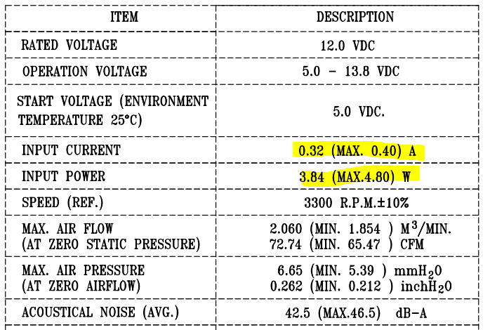

Die 0,4A passen aber nicht zu den angegebenen 3,84W
Der Lüfter ist im verlinkten Spec Sheet auch nicht mit aufgeführt.

Ich würde erstmal die ~4,8W über einen berechneten Verbraucher verbrennen und bei extern betriebener Kühlung testen ob das so funktioniert wie du denkst.
