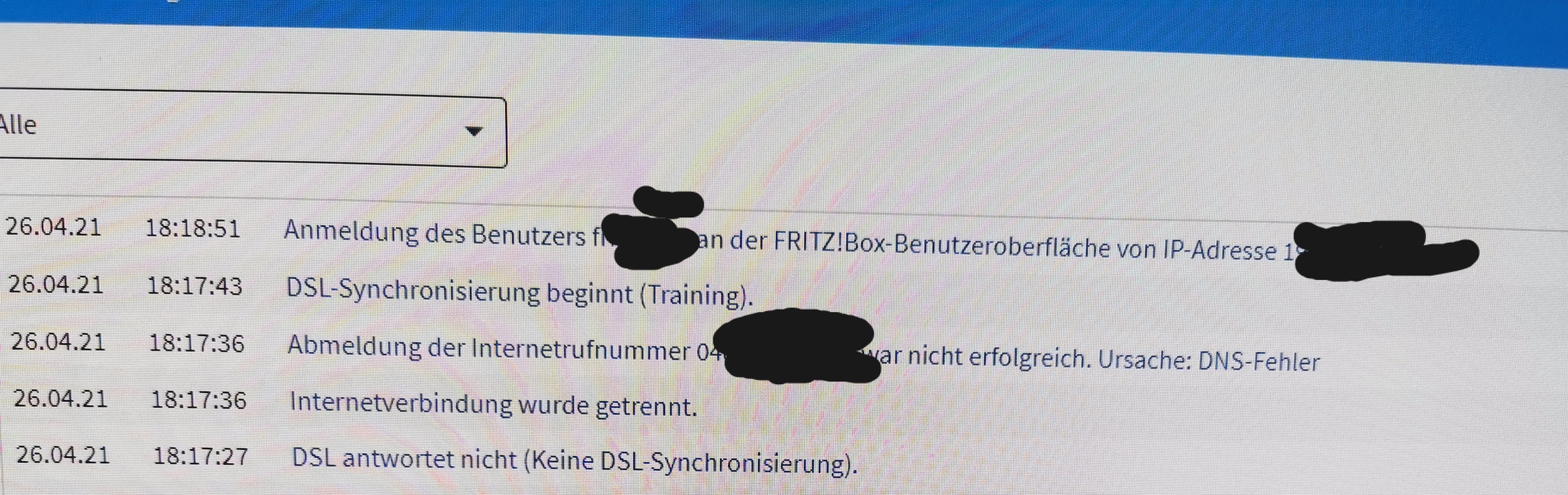

Ich habe seit Wochen dass Problem, das mein internet bei Beginn eines Online Spiels abbricht. Ich VERZWEIFEL langsam daran. Ich hatte sicherlich hunderte Telefonate mit Vodafone. Die weisen aber den Fehler ab. Leitung wurde durchgemessen, Netzkarte meines PC's getauscht, neues LAN Kabel gekauft, Router ( FritzBox 7530) getauscht. Ports gemäß CoD Warzone zugewiesen. Aber nix hilft. Fehler wird angezeigt siehe Bild. Ich bitte um hilfe!

Werden unter Internet/DSL-Informationen/DSL viele Fehler angezeigt?
Du könntest mal versuchen unter Störsicherheit auf die mittleren Einstellungen zu gehen. Oder evtl. noch niedriger und schauen, ob es dann besser ist.
Hallo! Danke für deine schnelle Antwort!
Unter DSL Informationen werden mir so Keine Fehler angezeigt. Sehr seltsam. Ich habe die Einstellungen jetzt mal auf Mittel gesetzt und probiere es erneut. Meinen NAT Typ habe ich auch auf offen endlich gestellt bekommen.

Es passiert nur wenn ich online spiele spiele. Hauptsächlich bei Call of Duty. Ich habe nun den NAT Typ von moderat auf offen umgestellt und meinem PC eine ständige IP adresse zugefügt. Aktuell funktioniert alles. Auch dank @doctor84
