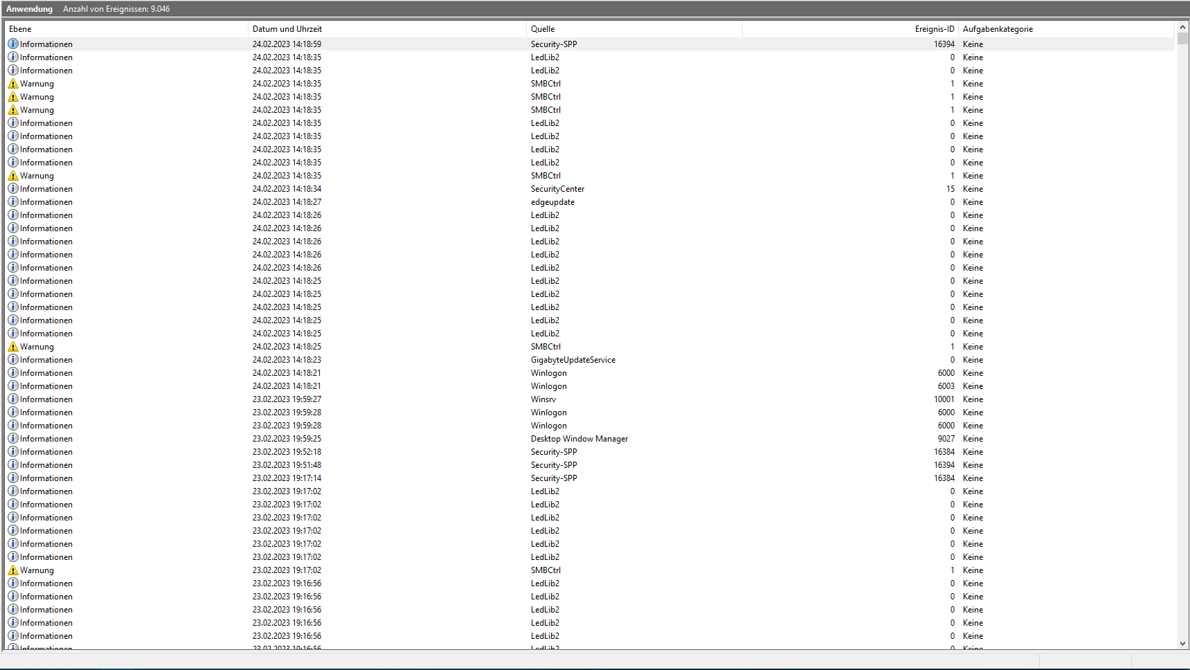

Zur "Ereignisanzeige" .. einfach in der Suche eingeben und dann starten, beim folgenden Bild dort bei Windows-Protokolle auf "Anwendung" klicken. dann Printscreen und hier hochladen. Bei Dir steht da einiges drin.
Hier ist meine Ereignisanzeige. Ich habe keine Ahnung was das bedeutet.
